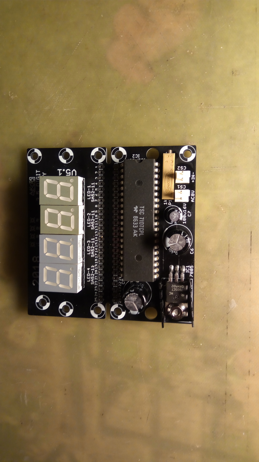

Fentebb írtam, hogy a műszer hátoldalán lévő trimmer csak 5-700mA-el tolta el az értéket. Nyilván be lehet kalibrálni, de alapvetően hibás termék. Mindegyik panelmétert (műszerkét) leteszteltem. Amik jelenleg be vannak építve, azok 5A-es áramra 0,5 körüli értéket jeleztek. (az az első rendelésből van), második rendelés, a következő táphoz lett volna, azok 5A-nél 4,5A körül jeleztek (hangolópoti állítgatás után---legközelebbi érték amit el tudtam érni) A tesztelést ugyanabban a környezetben végeztem. A második rendelés 4db műszerke volt, amiből 1db-nál se kép, se hang a panasz. Az első hiba feltehetően nálam keletkezett, egy elhamarkodott első teszt miatt (ekkor szállt el a 7815, 7915), szerintem a 2db zener is ekkor mehetett át zárlatba, csak akkor félbe kellett hagynom a műhelyezést és később megint mindent elölről kezdeni (ezért nem derült ki egyből, na megy egyszerre csak 1 oldalra koncentráltam). A 10k helyetti 1k is ilyen félbehagyott műhelyezés eredménye lehetett. Tehát, igen volt benne általam elkövetett hiba, de szerencsére megleltem és javítottam. A mostani graetz hiba meg ... (műszerek tesztelése után nem dugtam vissza a kábelt, így az áram nem a söntön folyt, hanem az R24-en...) Ez már sajnos kapkodás volt. De ez is javítva, orvosolva. Ami engem sem hagy nyugodni, hogy: hogy a f.nébe sikerült ennyi hibás műszert vennem? 2db piros V-A mérő 4db zöld V-A mérő 1db lakatfogó ...na azért ez már pech azt hiszem a héten inkább nem lottózom..., vagy pont ezért nem nyertem eddig? Már csak 2 dolog és teljesen készen leszek vele: -a ventiknek szánt táp kevés (a nagy trafó segédága 9V, nem 12V, mint ahogy emlékeztem) majd rákötöm a kijelző segédtápjára -hátlapot kialakítani (csatlakozás) Aztán végre mehet a helyére (december óta készül már) Aztán lehet nekiállok az új verziódnak is egyszer (amihez a panelt rendeltem) Ui A lakatfogó AC árammérésben pontos volt, nem volt eltérés a Fluke-hoz képest (a megjeleníthető digitek tartományában)

Fesz mérés pontos, csak az áram nem! Nekem is fura ez a pech széria, de attól még ez van. Majd legközelebb meglesek egy műszerkét közelebbről is, de most a tápegység élesztése volt a fontos. kovidivi Mért mutatssam meg? Aki ért az elektronikához nem tudja hibásan bekötni. Az áramhoz tartozó kis hangoló potit már néztem, majd valószínű az osztójában cserélek SMD ellenállást és jó lesz Ui Észrevettétek, hogy a hozzászóláshoz becsatolható képméret 2MB--->8MB-ra nőtt? A hozzászólás módosítva: Máj 31, 2020

Arra gondoltam, hátha valami félre lett kötve. Az áramutakat megfelelően felismerni nem is annyira egyszerű, mint gondolnánk. Hol van a sönt, a sönttől milyen messzire vannak a bekötő vezetékek, a műszer honnan van táplálva, folyik-e bármilyen hibaáram a söntön, vagy a műszer betápján (!!!), stb.

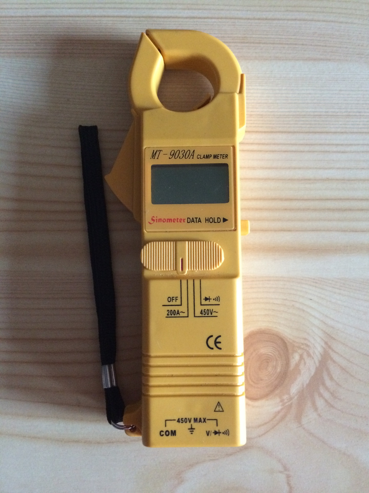

Üdv, rövid kérdésem ha már lakat fogó is szóba került!
Az enyém váltó áramot mér csak, de egyen áramra is kipróbáltam , és teljesen pontos! 5,5A mértem vele ,pont mint a Metexel . Normális vagy véletlen? Köszi a válaszokat.
A klasszikus lakatfogók tulajdonképpen áramváltók voltak (speciális transzformátor), ahol a mérendő vezeték volt a primer tekercs. A szekunderen történt meg az AC áram mérése. Az újabban gyártottak már lineáris Hall-elemet tartalmaznak, ez képes váltó, és egyen mágneses terek érzékelésére is. Valószínűleg nem véletlen, sőt, el tudom képzelni, hogy egy drágább verzióban "felszabadították" a DC árammérés lehetőségét is. Ennél úgyis csak véletlenül jön rá a felhasználó, nem terjed el széles körben az alkalmazók között.

Na ma sikerült mindent beállítani, volt terheléses teszt is.
Csak 2 anomália volt. - DC OFF esetén is volt 0,7V és 0,38A kijelzésem (előtte 2V/1,45A terhelés volt, ekkor kapcsoltam egy DC OFF-ot) -Sorbakötöttem a két tápot és a második oldalon a C9-es kondi felrobbant (47µF/63V-os volt benne) A panelméterek feléledtek, volt rajtuk pár hidegforrasztás (így 6db-ból 5db jó lett, 1db-nál sajnos zárlatot mértem a Vreg-nél, külön megtáplálva se indult be--->marad donornak) Könnyebb Umax és Imax korlátozás érdekében R4-R5 helyett és R15-R16 helyett kapott 1-1 10k helitrimmert) Van esetleg ötleted mi lehet az oka ennek a 2 hibának? Ismét félbe kellett hagyjam a műhelyezést, így jövő hétre marad ennek a hibának a felderítése Ui: DC OFF-ra igazából nemigen lesz szükségem, így ha az nem oldódik meg nem lesz nagy kár érte. A hozzászólás módosítva: Jún 6, 2020
