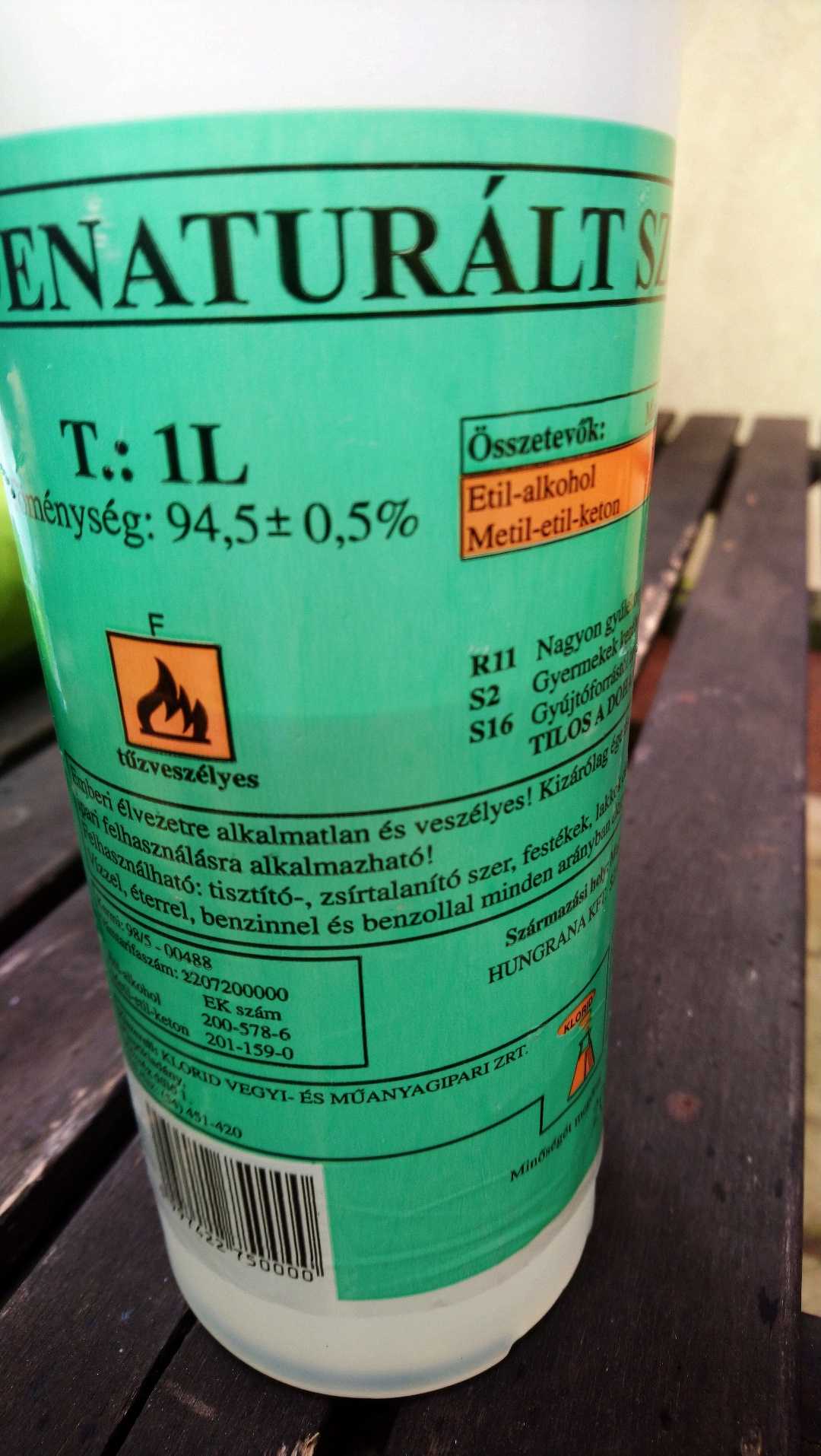

Idézet: „tiszta alkohollal történő "átcsutakolása" talán célravezető lehet - már ha ér ennyit a művelet ...” Ha etil, akkor lehet belsőleg is, és utána kit érdekel az a 0.02V. ![]() Bár mostanság inkább isopropyl a járatos elektronikai "csutakoló" szer.
Az is jó. Attól függ, melyikhez jutsz könnyebben hozzá. Vízmentes alkoholt ( denaturált szeszt ) "Alkonek" fantázia néven lehet venni festék szaküzletekben és barkács áruházakban ( arany áron
Idézet: „De jó a "körömlakk lemosó" is ...” Abból is van "bőrápolós", az nem jó. ![]() Denaturáltból nekem még régebbről, mivel "büdösitővel" van elegyitve, azért csak külsőleg használom (azért van még belőle). ![]()
