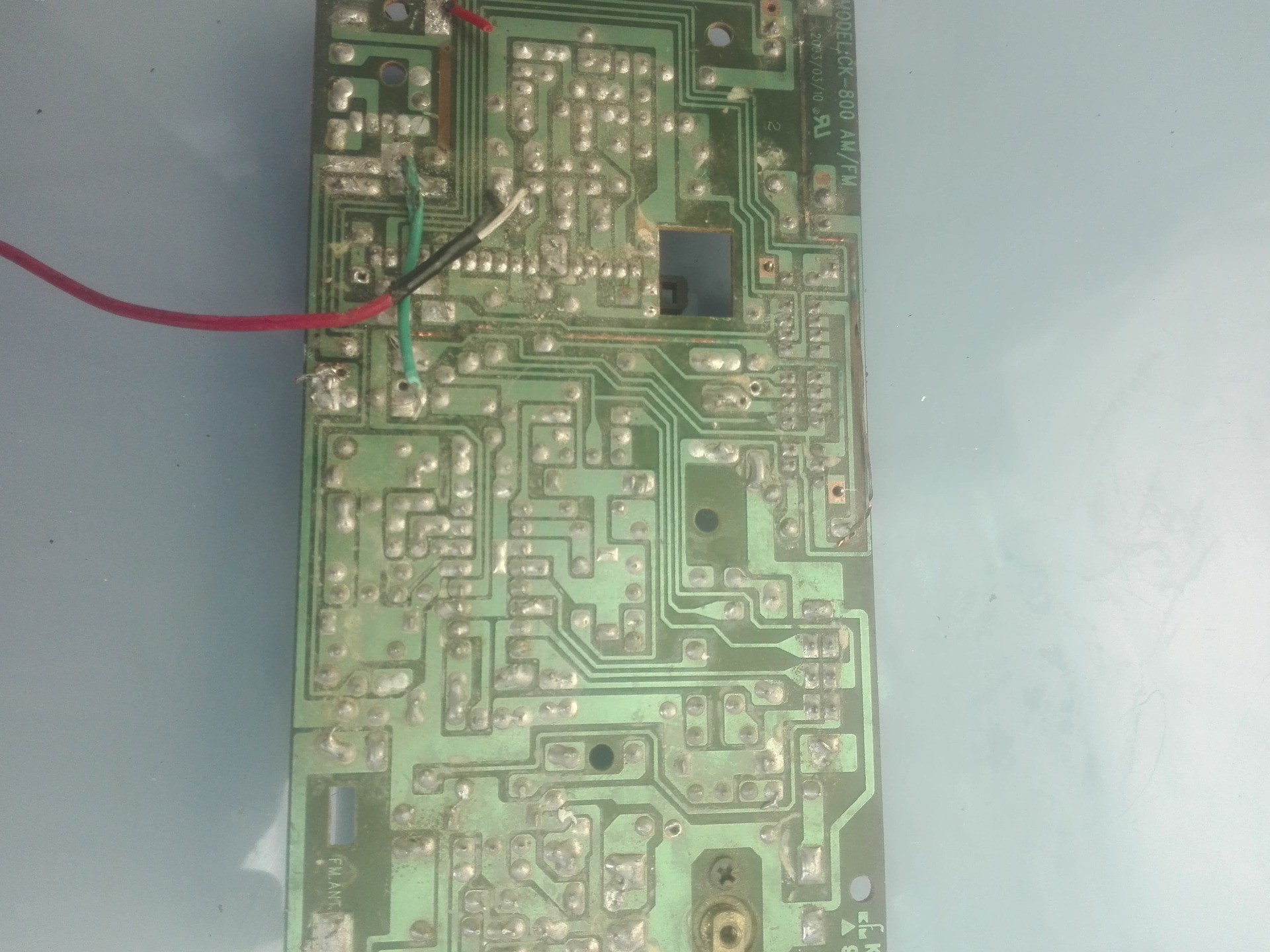

(#) Edem631 hozzászólása Jan 14, 2023 /
Üdv.Videoton 4630 Europa Star.Egyik pillanatról a másikra elhallgatott.Nem szól csak a hangfalcsatlakozóról.Beépített hangszórója vezetékei jók.Rossz forrasztást nem látok.Kontakt hiba sem lehet a sorkapcson.A 100nF kerámia kondenzátor hibája okozhat elhallgatást?
(#) VJ72 válasza Edem631 hozzászólására (») Jan 14, 2023 / 1
Kontakthiba a mikrofon kapcsoló 71 pontjainál, azon keresztül kap testet a hangszóró.
(#) Edem631 válasza VJ72 hozzászólására (») Jan 15, 2023 /
Köszönöm.Ránézek arra a hibahelyre.
Kapcsolók érintkezői kitakarítva ottani kontakt hiba kizárva.De ugyanúgy hang nem jön a beépített hangszóróra.
(#) VJ72 válasza Edem631 hozzászólására (») Jan 15, 2023 /
A mikrofon kapcsolón és a felvétel / lejátszás kapcsolók szakítják meg a belső hangszóró áramkörét a test felé.
Ha a kapcsolók jók keress fóliaszakadást a magnó panelen, vagy földeld egy vezetékkel közvetlenül a hangszóró megfelelő kivezetését.Bővebben: Link
(#) Massawa válasza Edem631 hozzászólására (») Jan 15, 2023 / 1
Ha a külsö hangszoro szol akkor annak a aljzata (kimenet) döglött be. A bedugott dugó lekapcsolja a belsö hangszorót, és ugy néz ki, hogy nem kapcsolja vissza ha kihuzod).
Persze mérd meg a belsö hangszorot is, lehet, hogy szakadt.
Meg mókolni meg tudom hogy szoljon de hogy mi miatt nem ad le hangot eredeti bekötésnél a hangszórója nemtudom.Magnó rész is csak külső hangfallal szól.Fólia szakadást is átnézegettem forrasztgattam jónak tűnik.
