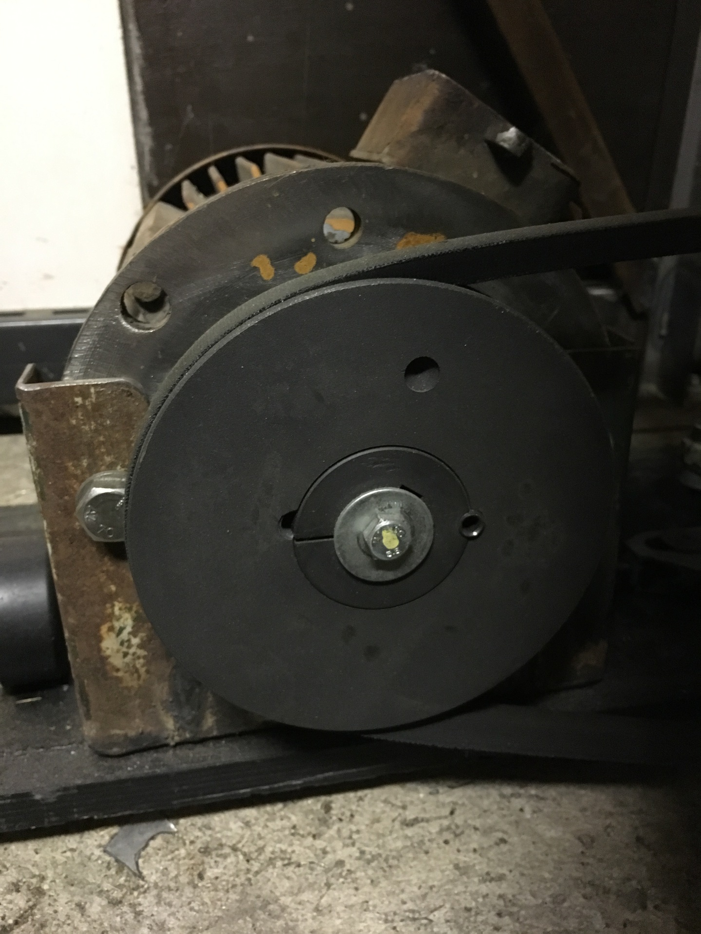

Amúgy tudsz venni is tomítő anyagot. Nálunk van egy “csapágybolt” ahol minden ilyet beszereznek.nekem is van egy négyzetméter, sokkal olcsóbb mint a kész tömítés. Az olajteknőre én 3mm szilikon lapot vágtam, hogy több olaj beleferjen. A fordulatról annyit, hogy a tárcsa ami rajta van, az még elbírja ezt a kisebb szíjat, de eredetileg nagyobbhoz volt mér tetézve szerintem. A villanymotorra pedig egy spéci cserélhető kúpos rogzitesu ekszijtarcsat vettem. A motor tengelyek szabvanyosak, az ékpályák is. 2 nap és meghozták az említett boltba. 1420 fordulatú a villanymotorom, de a ZILt csak 887, ha jól számoltam. De ellenorizd le mert most nem vagyok toppon. De ha akarom lecserélem a 150 és tárcsát, és majd jó lesz máshova. A zilen 250 tárcsa van. Amugy Zil suritoről volt egy oldal ahol mindent összegyűjtöttek, szerintem könnyen megtalálod.

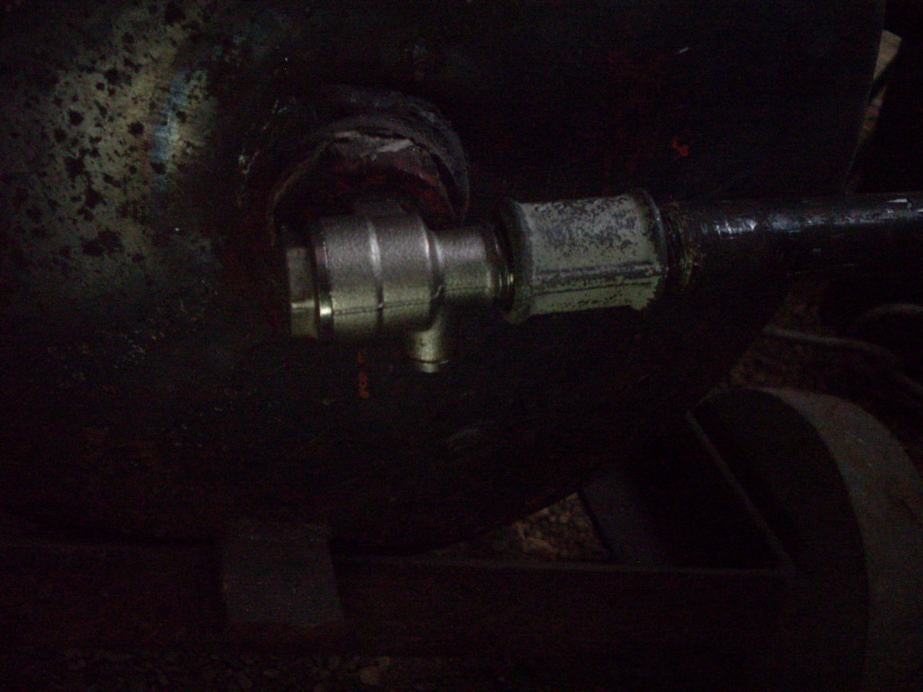

Sziasztok! Egy kis segítséget szeretnék kérni. Mitől lehet az, hogy a képen jelölt helyen mindig eldurran a cső? Még fel sem termel 8Bar-ra és már csattan is.

Szia! Azt hogy érted, hogy elcsattan? Kihasadva megy tönkre vagy kijön a rögzített kötésből? Talán a szorítógyűrűt fordítva tetted rá a csőre? A kúpos része legyen befelé és a hollandert kellően meg kell húzni ahhoz, hogy a kúpos szorító gyűrű belekapaszkodjon a csőbe, hogy az ne tudjon kicsúszni. Ha a szorító gyűrűt újra rá tudod húzni a csőre szinte biztos, hogy nem jól tetted rá vagy nem húztad meg eléggé a kötést. Akkor jó a kötés ha nem tudod levenni a csőről a gyűrűt ugyanis ez egyszer használatos, mint a roppantó gyűrű.
