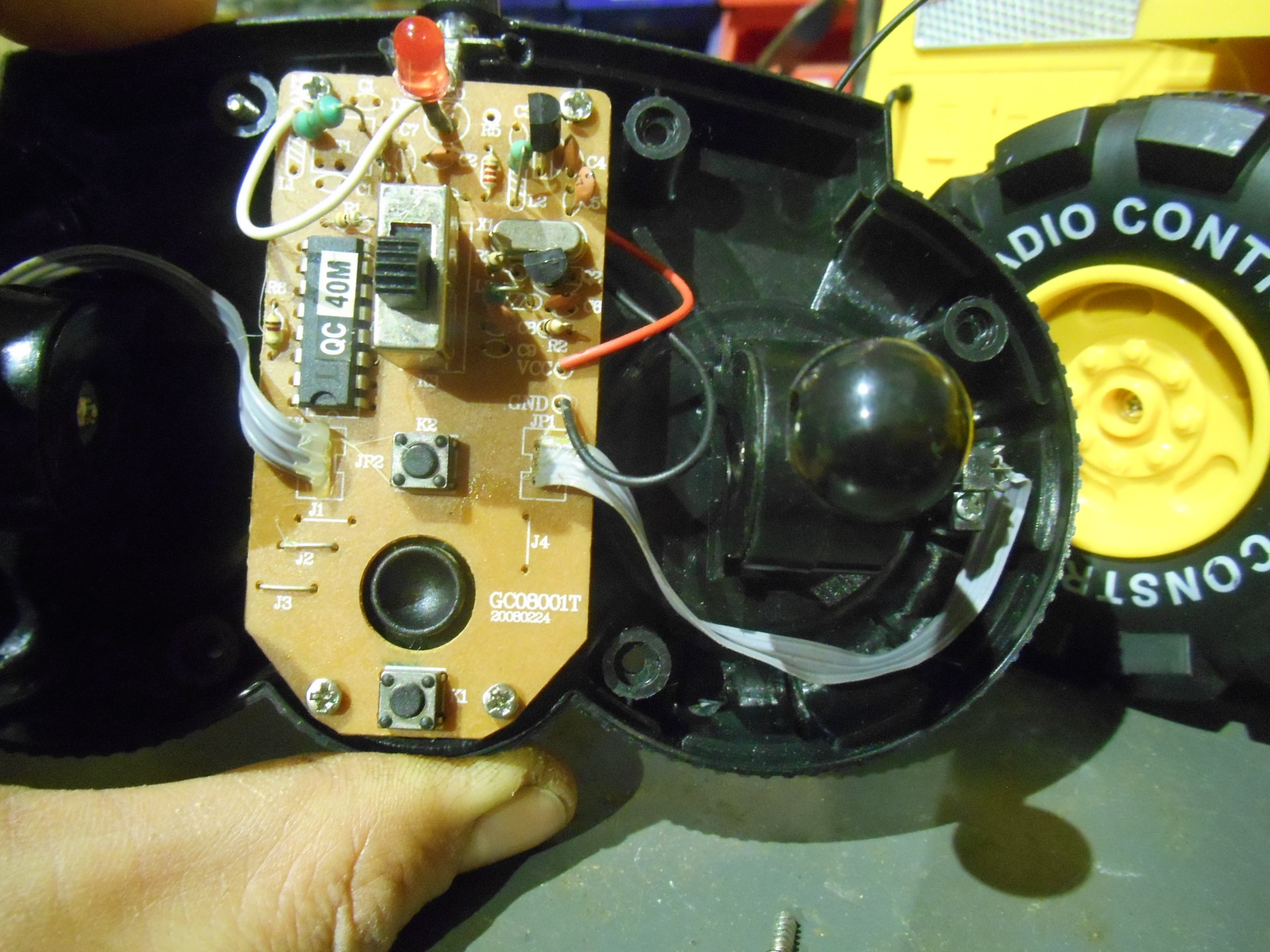

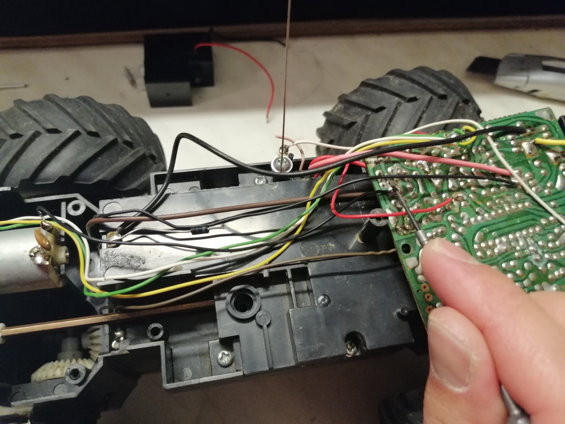

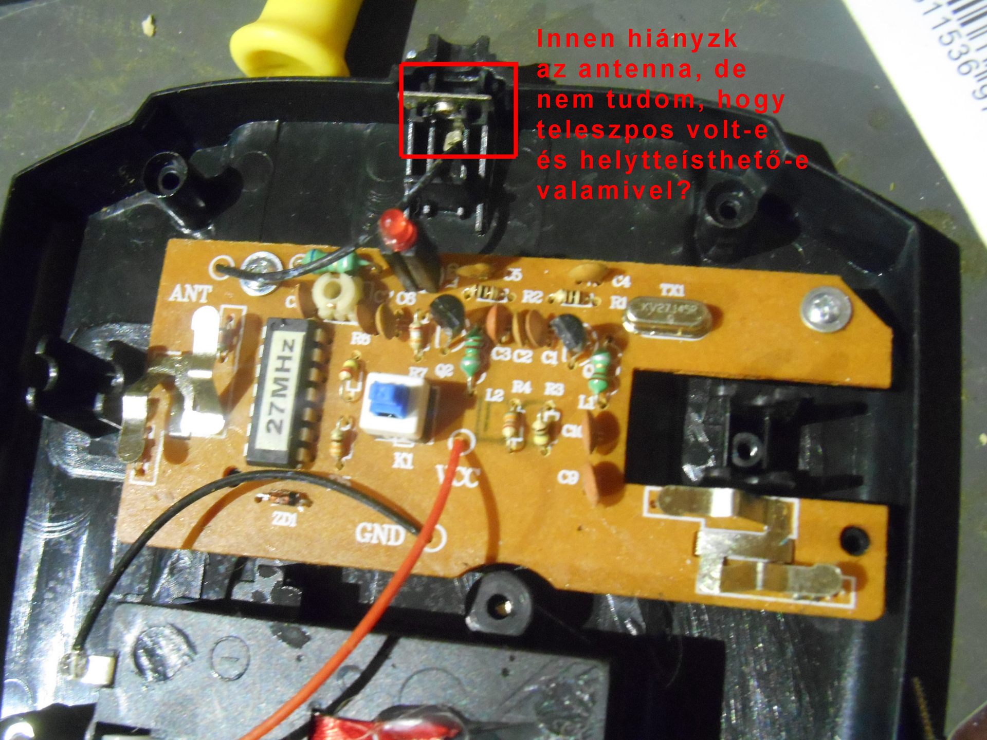

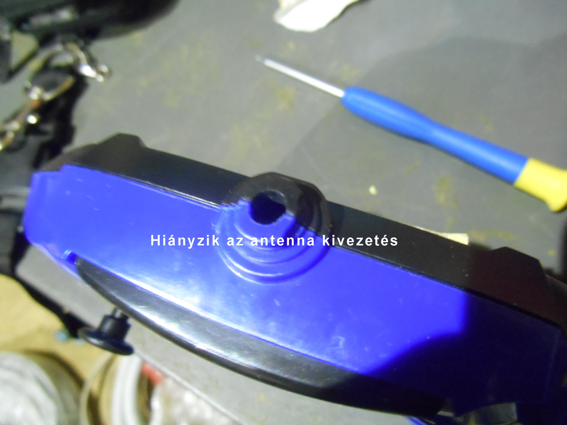

(#) Bernie Börnsn hozzászólása Okt 29, 2019 /
Segítséget szeretnék kérni egy 27Mhz-es rc autóhoz. A nővérem vette gyermekének használtan (, de újnak néz ki,egy másikkal együtt) és otthon próbálta ki először. Azt mondta, hogy csak a jobbra balra kormányzás müködik, az autó nem indul el. Megnéztem, nekiestem a távirányítónak, de minden rendben volt benne. Azután elemet tettem bele és működött minden, ment. Azaz csak 30 cm-en belül. Kiderült hogy a távirányítónak hiányzik az antennája, vagyis a teleszkópos továbbítója, ha olyanja volt (elnézést kérek, amatőr vagyok). Nem tudom, hogy milyen lehetett rajta, mert két járművet vett használtan és a másikkal is gondok vannak. (Annak a távirányítója kicsi, gomb szerű) A 27 MHz-esnek menetes az antenna kivezető lemeze, igaz a 40 MHz-es gombszerű antennája is csvarral rögzül a távirányító antenna kivezetésének lemezéhez. Lehet helyettesíteni valamivel?
Szóval a másik, a buldózer 40 MHz-es (elnézést, hogy mégis e fórumba írom) és volt egy kis mechanikai blokk az emelő motorjánál a fogaskerék áttéteknél, de az már megy.
A kerekek oldalanként külön irányíthatók a távirányítóval: baloldali kar baloldali kerék (előre v. hátra) és így a jobb is. Kanyarodás (jobbra) tankhoz hasonloan bal oldal előre, jobb oldal hátra. Szóval mindegyik motor múködik, mind a 3. De a jobb oldali motor csak hátrafelé tekeri a jobboldali kerekeket (a motor csak egy irányba forog) előre nem. Megnéztem a távirányítót, nincsen rongálódás, vagy egyéb sérülés. Próbáltam a forrpontok összeérintését, hátha megtört valahol a drót, de nem. Csak egy irányba forog. Van ötletetek, hogy miért nem forog mindkét irányba a motor, hol veszhet el a jel? Szerintetek van esély, hogy javítható valahogyan? Vagy az IC-ben mehetett ki vmi?
Előre is köszönöm
(#) proba válasza Bernie Börnsn hozzászólására (») Okt 29, 2019 /
Antennának elég egy darab vezeték, esetleg egy merev drót. A hosszát kell maximum kikisérletezni. A semminél bármi jobb. Használhatóság miatt egy 40-50 cm esetleg spirál alakba feltekerve hosszabb antenna szerintem már használható. Esetleg a vevőantenna hossza jó támpont lehet.
Ha a motor egyirányba forog, akkor ohm mérővel körbe mérném a 40Mhz vevő tranzisztorait, amelyik kilóg a sorból, az kérdéses.
(#) Kera_Will válasza Bernie Börnsn hozzászólására (») Okt 29, 2019 /
27 MHz adó végére jobb esetben 2.5m negyed hullámhosszú antenna lenne a jobb.
Ezzel akár böködni is lehetne a kocsit messziről így rövidebb szokott lenni fél 1 méteres hosszú bármit bele rakhatsz oda ami stabilan meg tud állni, nem veszélyeteti a gyerek és környezete épségét, és fémből mint antenna.Valószínűleg minél hosszabb annál messzebbről irányíthat, persze ez kompromisszumos megoldás.
Műszer hiányában durva becsléssel lehet az "ideális" hosszt megtalálni.
Antenna hosszának a változtatásával ellenőrizni , hogy mekkora méretű antennával tud mennyire messzebb tud még stabilan vezérlést küldeni az adó ?
A csak egy irányba forgó kerékkel nagyobb gond van.
Gyanús , hogy a hídáramkör egyik tápoldalra "ki van feküdve " , zárlatos lehet(nek) a tranzisztor(ok) benne.Műszeres mérések kellenek.
Nagyon köszönöm, holnap nekiállok. Azután megírom mi lett

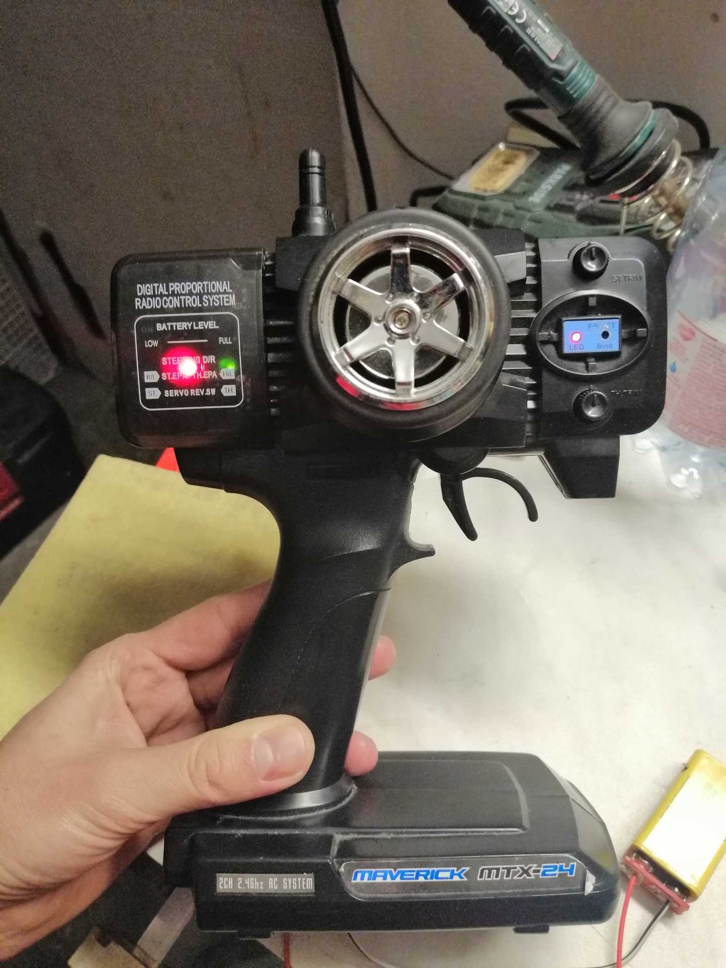

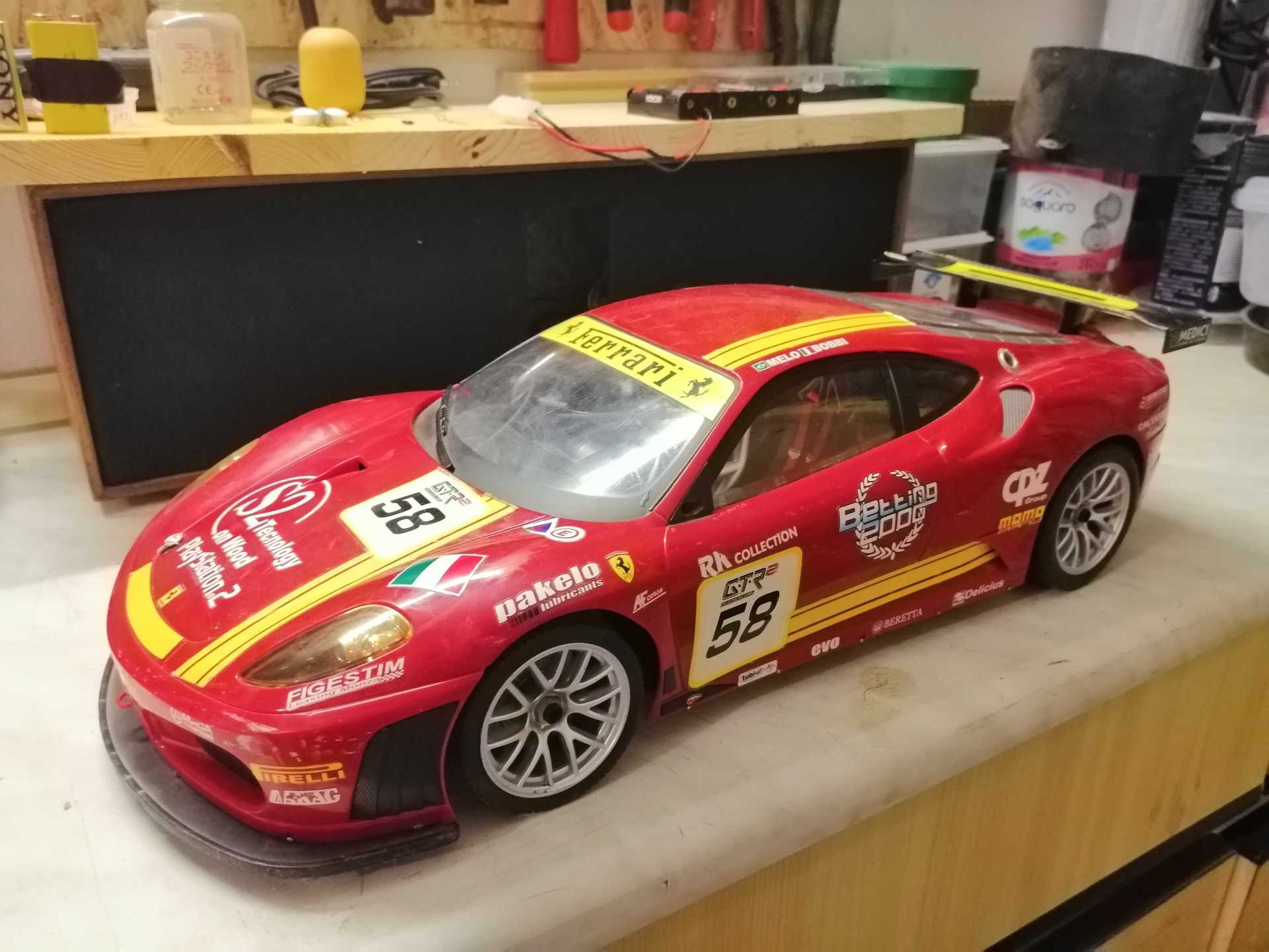

(#) Johnny0508 hozzászólása Nov 21, 2019 /
Sziasztok! Nekem lenne 3 kérdésem. Az egyik az, hogy vettem piacon egy 27Mhz-es Ferrarit, amihez egy halott 7,2es akku volt. Na én jó amatőr módján kipróbáltam a 12vel. A helyzet, hogy a kormányzásom megmaradt, menni viszont nemmegy sehova. Belezzem ki és valami működőt kössek be helyette, vagy menthető?!
Másik kérdés, hogy szintén piacos shoppingolás alkalmával találtam egy 2,4Ghz-es autót, amihez volt távirányító is. Itthon kiderült, hogy semmi közük egymáshoz. Az autó a nagyon gagyitól egy fokkal komolyabb, a táv. meg egy Maverick. Az autóhoz mennyire esélytelen távot találni? Csak amit ráhangoltak azzal működne?

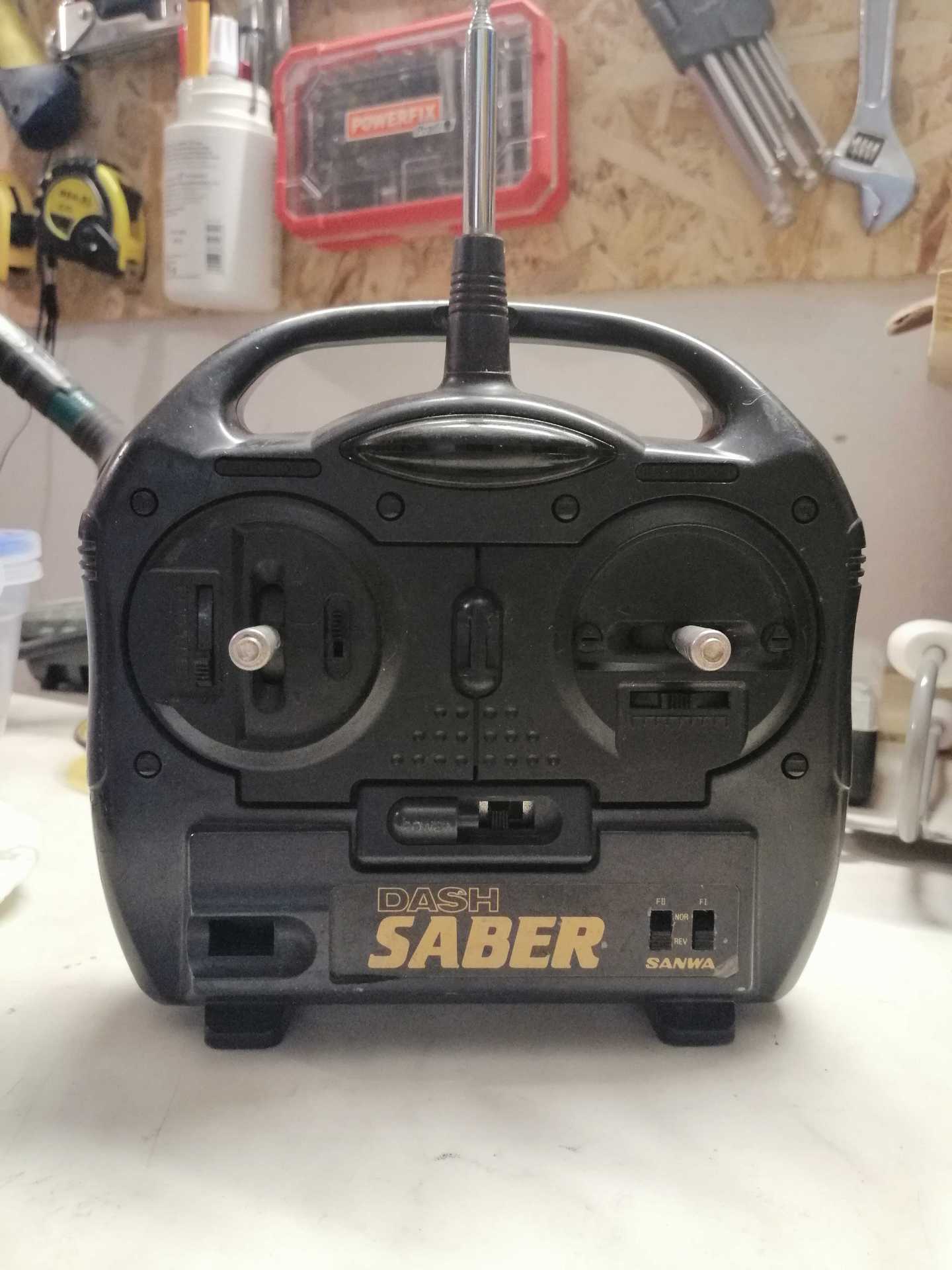

A harmadik meg egy Sanwa Dash Saber táv amibe hiába rakok kristályt nem csinál semmit. Szettbe látom, hogy árulták/árulják. Magyarul ezt is esélytelen összehozni bármivel?!Kb. mint a Mavercik, hogy csak a saját cuccával működik. Bocsi,ha valahol volt ilyenről szó, nem találok semmit. Köszi, ha valaki tud segíteni.

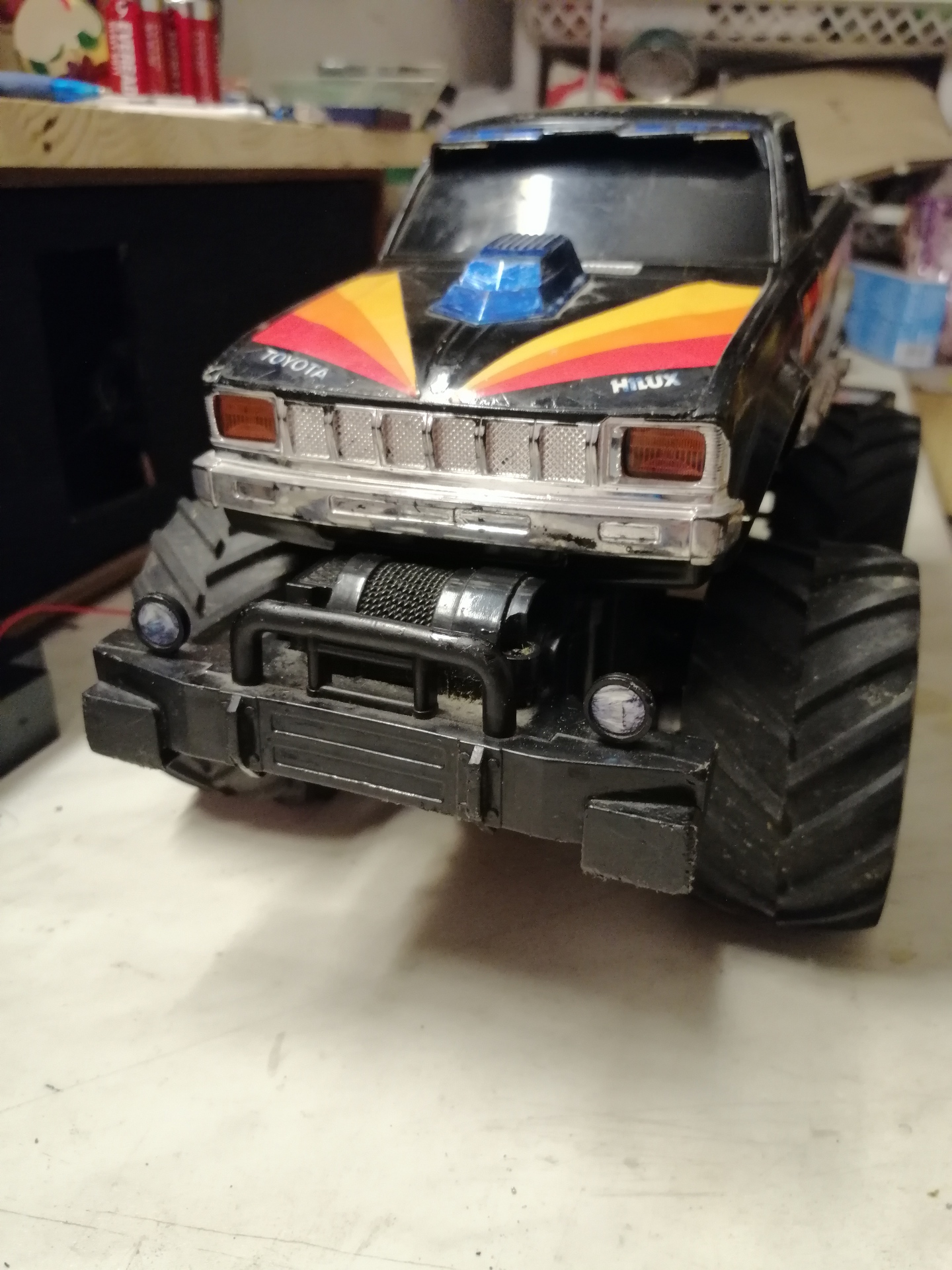

(#) Johnny0508 hozzászólása Jún 8, 2020 /
Sziasztok! Érdeklődnék, hogy nincs-e valakinek véletlenül Nikko Toyota hilux-ja?! Hátul a kormánymű motorján csak 1 vezeték van, így balra-jobbra nem megy. Valaki esetleg ha tudna segíteni azt megköszönném!
(#) Lucifer válasza Johnny0508 hozzászólására (») Jún 9, 2020 /
Helló,
A motort egy H híd hajtja ami 4 tranzisztorból áll.
Nézd meg milyenek ezek a tranzisztorok:
https://imgur.com/a/9OCJyKY
Nézd meg melyik kettő összekötött lábához megy a bekötött fekete vezeték.
Keresd meg a híd másik feléhez tartozó két ugyanilyen tranzisztort és kösd a másik vezetéket a közös pontjukhoz.

(#) Johnny0508 válasza Lucifer hozzászólására (») Jún 15, 2020 /
Köszi, sikerült megtalálni, de más baja van. Mindenre úgy reagál, hogy előre indul meg:/
(#) Lucifer válasza Johnny0508 hozzászólására (») Jún 15, 2020 /
Biztos jó hozzá a táv amivel próbálod?
