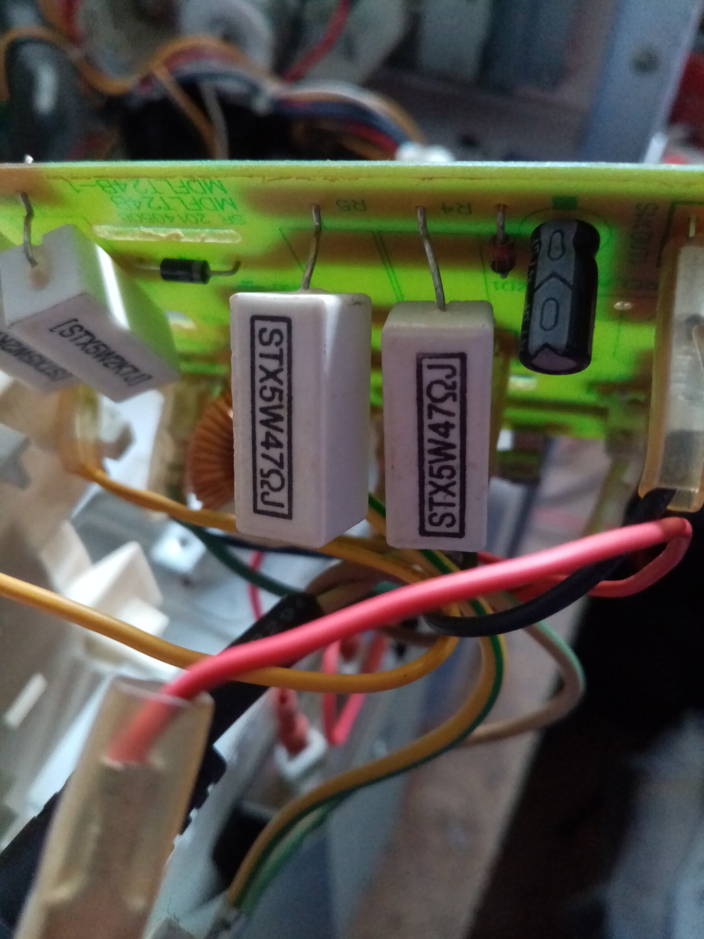

(#) hzsiga hozzászólása Jún 16, 2020 /

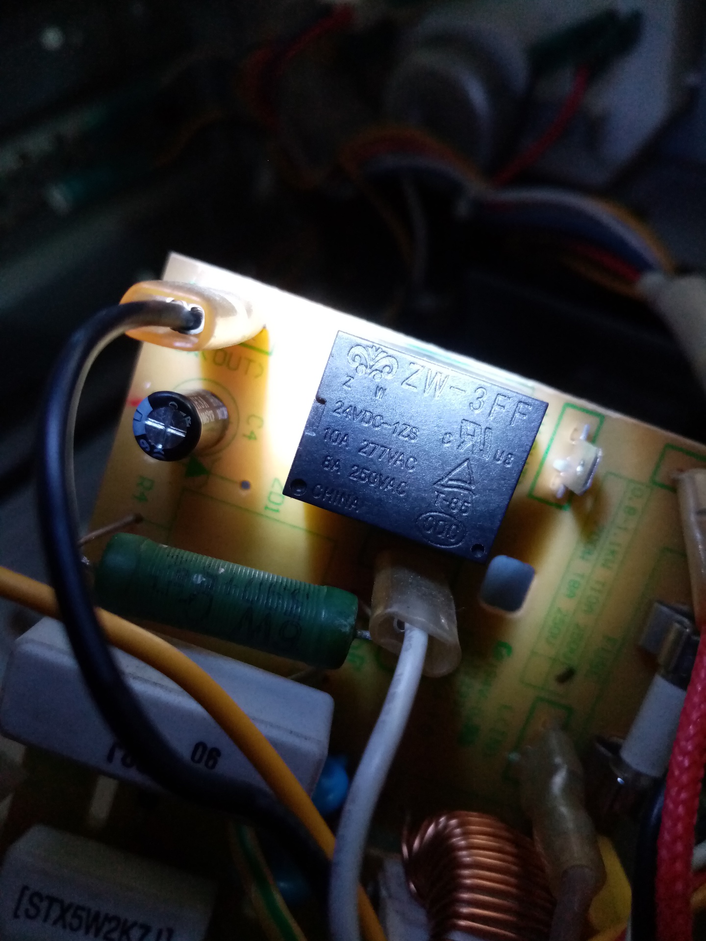

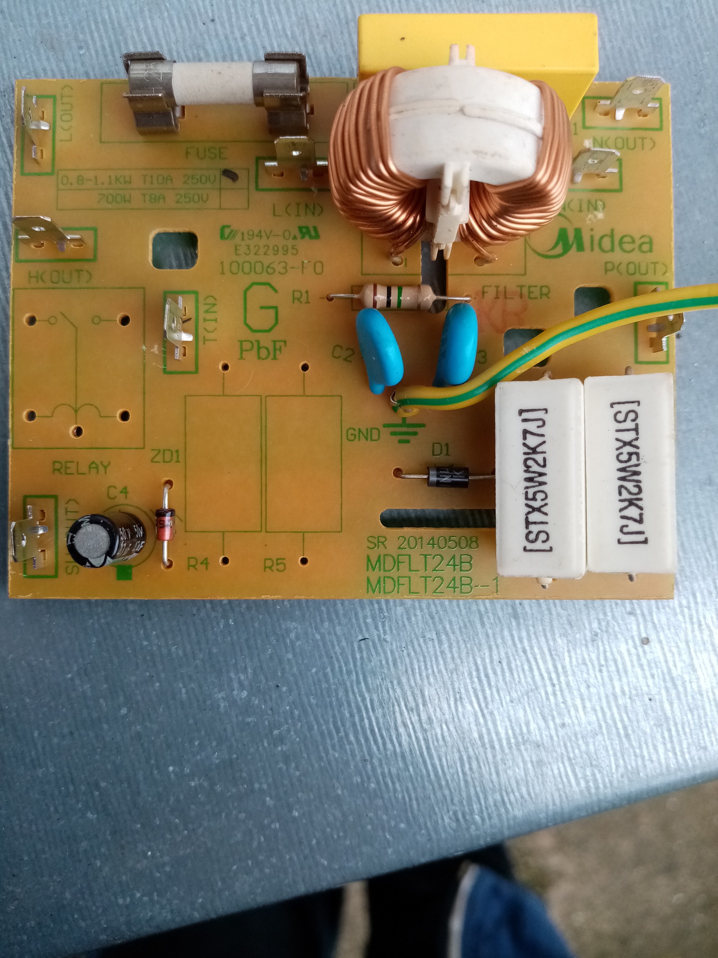

Üdv Mindenkinek. Mikrohullámú Gorenje XY820Z sütő elromlott nem melegít. Biztosítékok jók, magnetron, trafó kondenzátor, dióda kimérve. A bemenő 220V-nál lévő panelen STX5W47Ω 2db ellenállás szakadt relé ZW-3FF 24V DC jó. Mi lehet a hiba, (így a relé nem kapja meg a feszültséget nem húz meg nem kapcsolja a trafót) miért mentek tönkre? Segítséget előre is köszönöm hzsiga.
A hozzászólás módosítva: Jún 16, 2020
(#) Tomi111 válasza hzsiga hozzászólására (») Jún 16, 2020 /
Szerintem a relének működnie kellene az ellenállások nélkül is. ( látni kellene az egész nyákot). Azok az ellenállások azért szakadtak meg szerintem, mert a relé nem húzott meg vagy meghúzott, de az érintkezői nem zárnak. Ez a két ellenállás a lágyindító. Először a trafó ezeken keresztül kap áramot, majd a relé meghúzása után ezeket a relé rövidre zárja. Ha a relé nem húz, az ellenállások elégnek, hisz nem bírják tartósan a trafó terhelését.

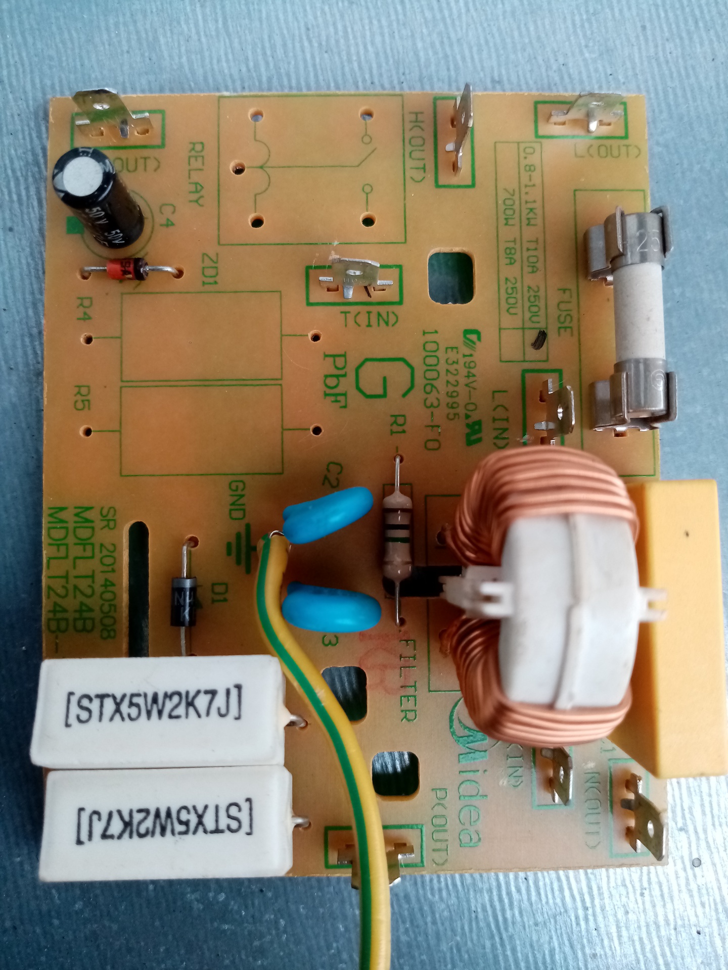

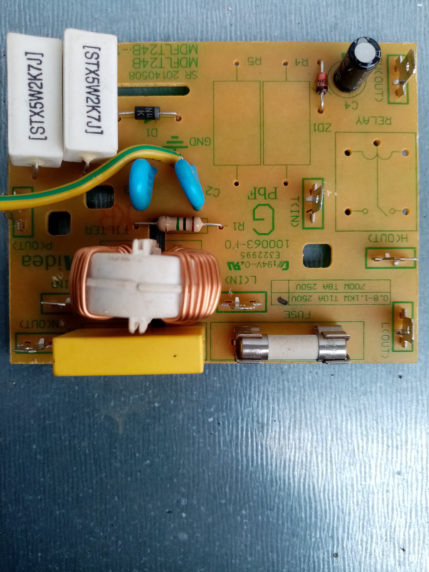

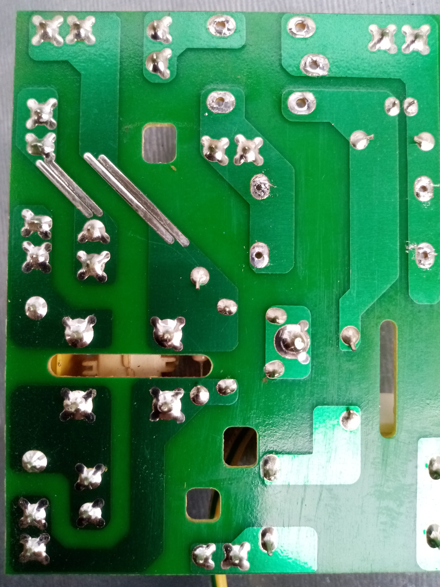

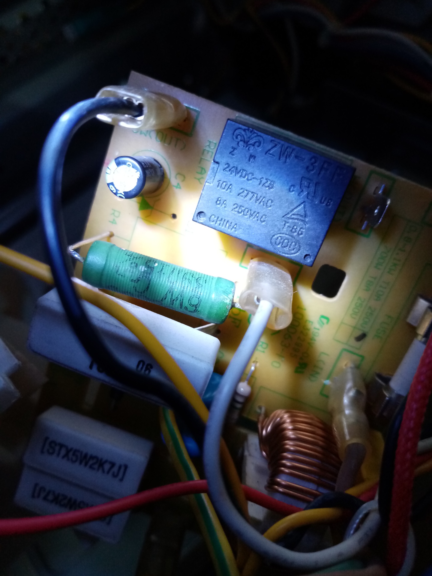

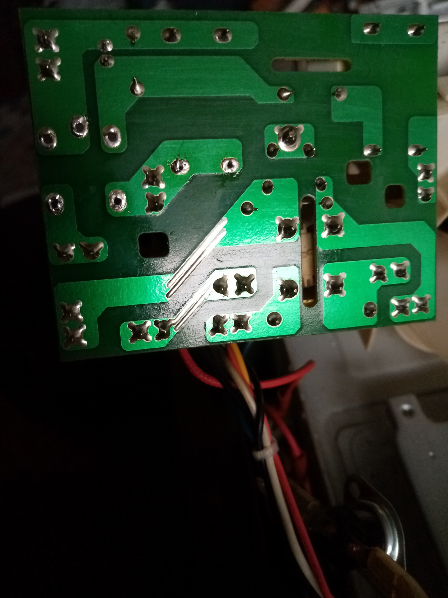

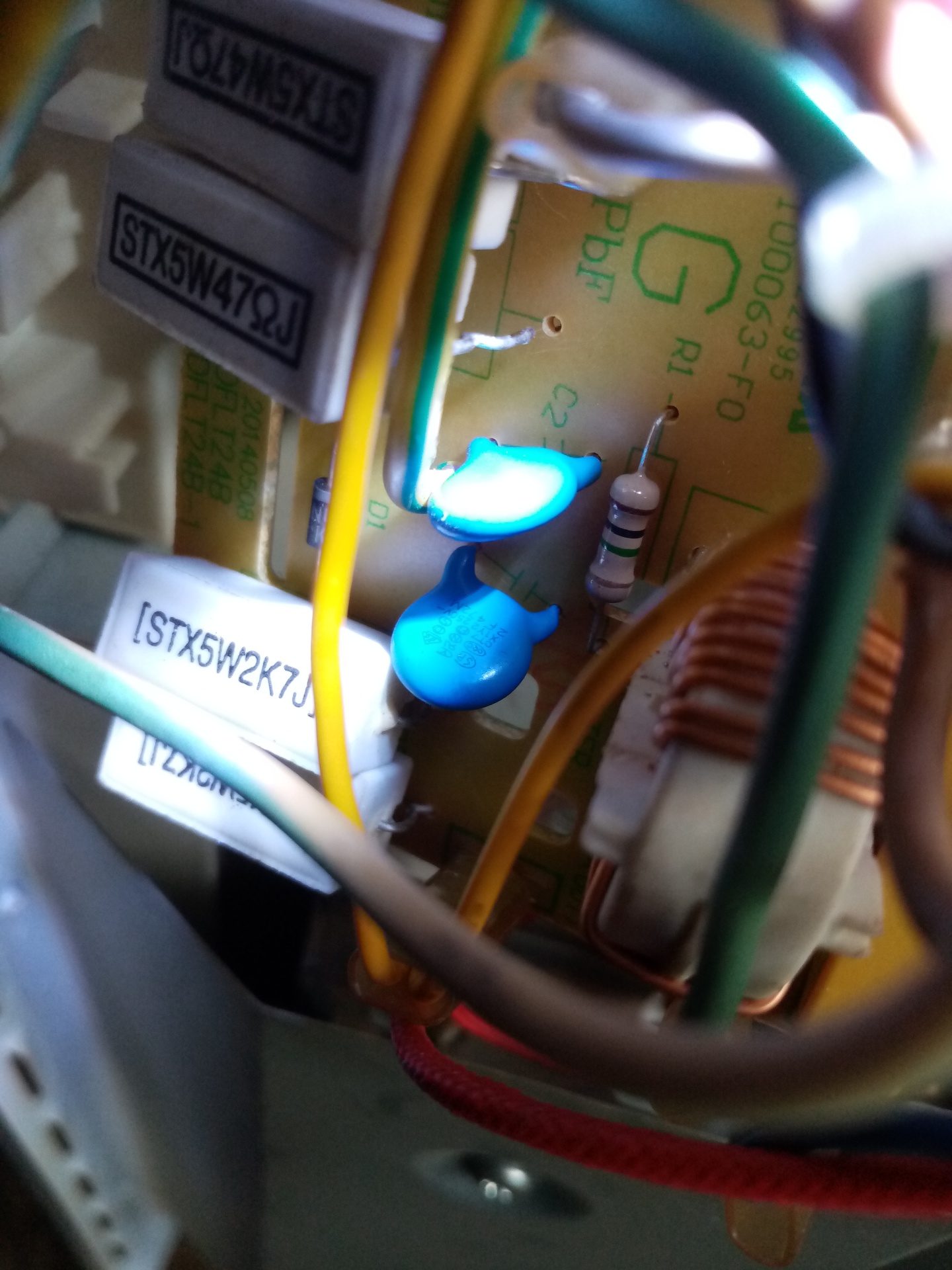

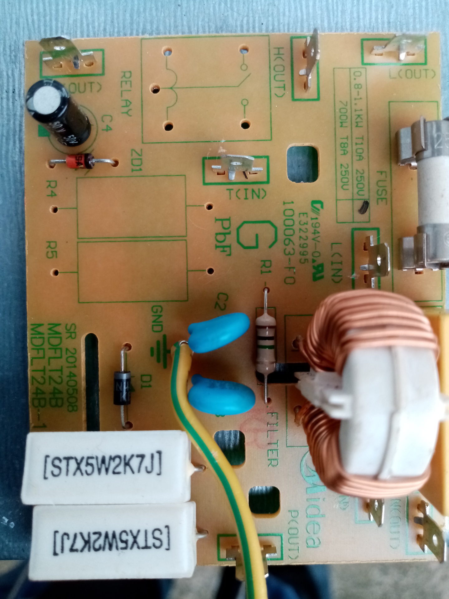

(#) hzsiga válasza Tomi111 hozzászólására (») Jún 17, 2020 /
Szia. Készítettem pár képet amit csatolok remélem segítenek. Köszönöm a segítséget remélem sikerül működésre bírni.
(#) hzsiga válasza hzsiga hozzászólására (») Jún 17, 2020 /
A relé 24V-os viszont csak 15V-ot kap ezért nem húzbe, de akkor hol a hiba.

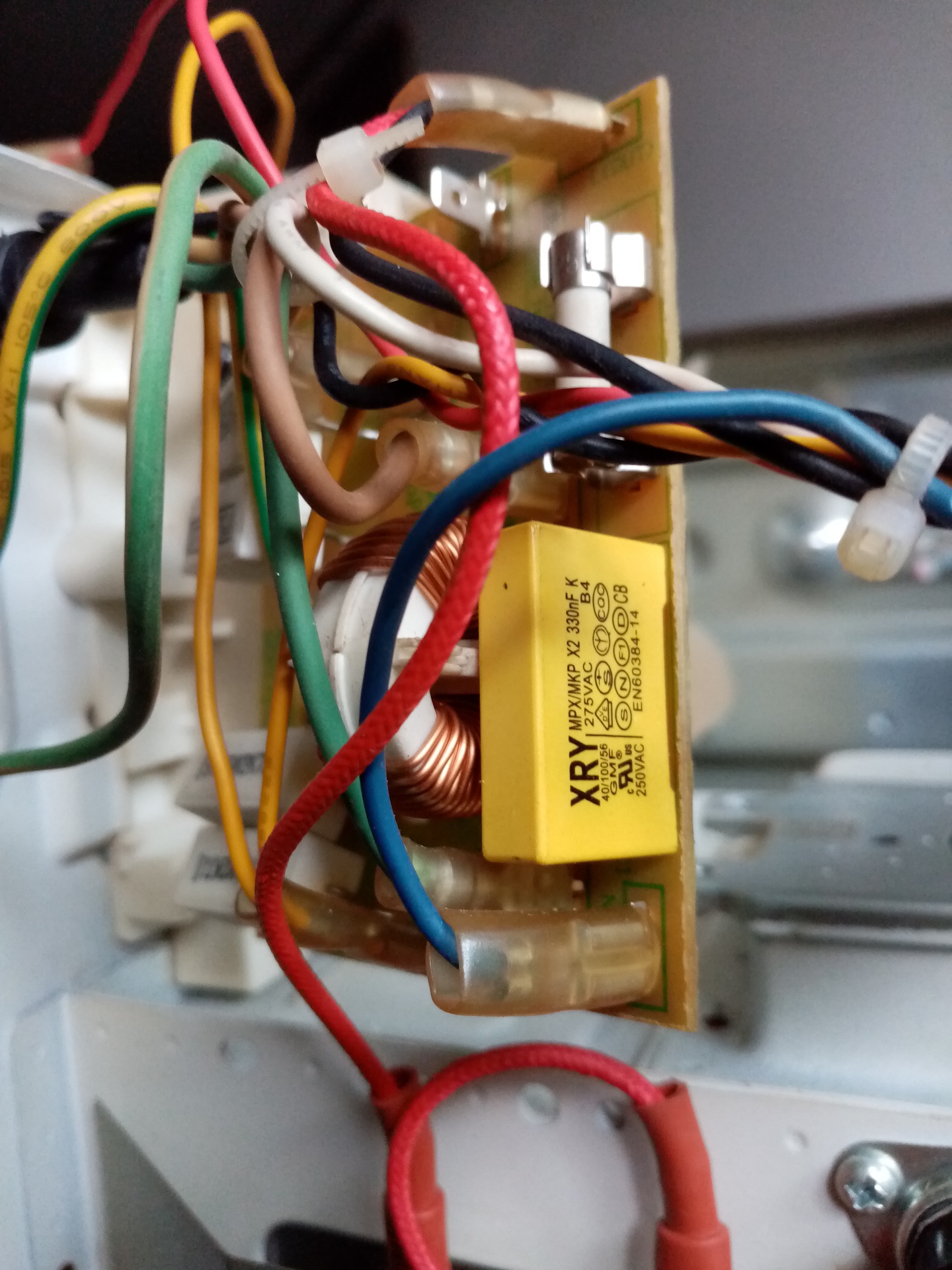

(#) ferci válasza hzsiga hozzászólására (») Jún 17, 2020 /
Nézd meg, hol van esetleg a gépben olyan kis panel, amin van pl. egy graetz, elkó és soros kondi ( mint kapacitív előtét ellenállás ) meg pár ellenállás.
Ha a kondi párszáz nF nagyságrendű, annak a kapacitásvesztése is okozhatja azt, hogy nem kap a reléd elég feszültséget.

(#) hzsiga válasza ferci hozzászólására (») Jún 17, 2020 /
Szia. A relét kivettem szétszedtem ellenőrzés céljából az jó. X2 kondenzátor 330nf, STX5W47Ω 2db ellenállás szakadt. Fentebb vannak képek a panelról. A ZD1 zéner diódának gondolom 24V-osnak kellene lenni-e mert a relé is 24V-os. Köszönöm szépen a segítséget.
(#) erbe válasza ferci hozzászólására (») Jún 17, 2020 /
Ezen a kis panelon van minden alkatrész, ami a lágyindítóhoz kell. 2 db 2,7 kOhm-os ellenállás sorban, egy dióda, a Zener és mellette az elkó. Az elkó melletti csatlakozóra "S? (OUT)" és az ellentétes oldalon "P (OUT)" pontokra 230 V-ot adva a Zeneren meg kell jelenni a 24 V-nak. Ha így is csak 15 V-ot lehet mérni, akkor a kondi nem kondi. Kapacitást nem látni, csak az 50 V-ot. A többi kondi nem befolyásolja a működést.

(#) ferci válasza erbe hozzászólására (») Jún 18, 2020 /
Ja, nem álltam neki visszarajzolni és kapásból más verzió járt a fejemben..
Rajzolás után már egyszerűbb a képlet.
(#) ferci válasza hzsiga hozzászólására (») Jún 18, 2020 /
Első legyen a 2k7-ek megmérése, nem nyúltak-e meg, habár ez nem valószínű, aztán jöhet az elkócsere. Valószínű, hogy kapacitásvesztett és nem simítja ki rendesen a félhullámokat.
A zener nem esélyes, hogy "összehúzta" magát.
(#) hzsiga válasza ferci hozzászólására (») Jún 18, 2020 /
Szia. A 2k7 jó. Az X2-es kondenzátor 294nf szerintem ez is jó még. Elektrolitkondi ESR: 0,57 Vloss: 0,7% és 46,64uf.
AZ X2-es nem érdekes, csak zavarszűrő.
Az elkó ezek szerint 47 µF-os?
Ha van szabályozható tápod, mérd meg, hány volttal húz meg a reléd, aztán hány mA folyik át rajta 24 voltnál.
Ha visszarakod a panelbe, ugyanazt ismételd meg a tápról, de odafigyelve, hogy a zener miatt ne kerülj 24 volt fölé. Itt csak az érdekes, hogy a mA változik-e és mennyit.

(#) hzsiga válasza ferci hozzászólására (») Jún 21, 2020 /
Szia. Ne haragudj,de eddig nem tudtam gép közelbe lenni. Készítettem pár képet a reléről. Két lehetőség van. Vagy egy 12V-os relé vagy zéner csere de csak 27V-ost találtam. Ki bírja-e a relé?

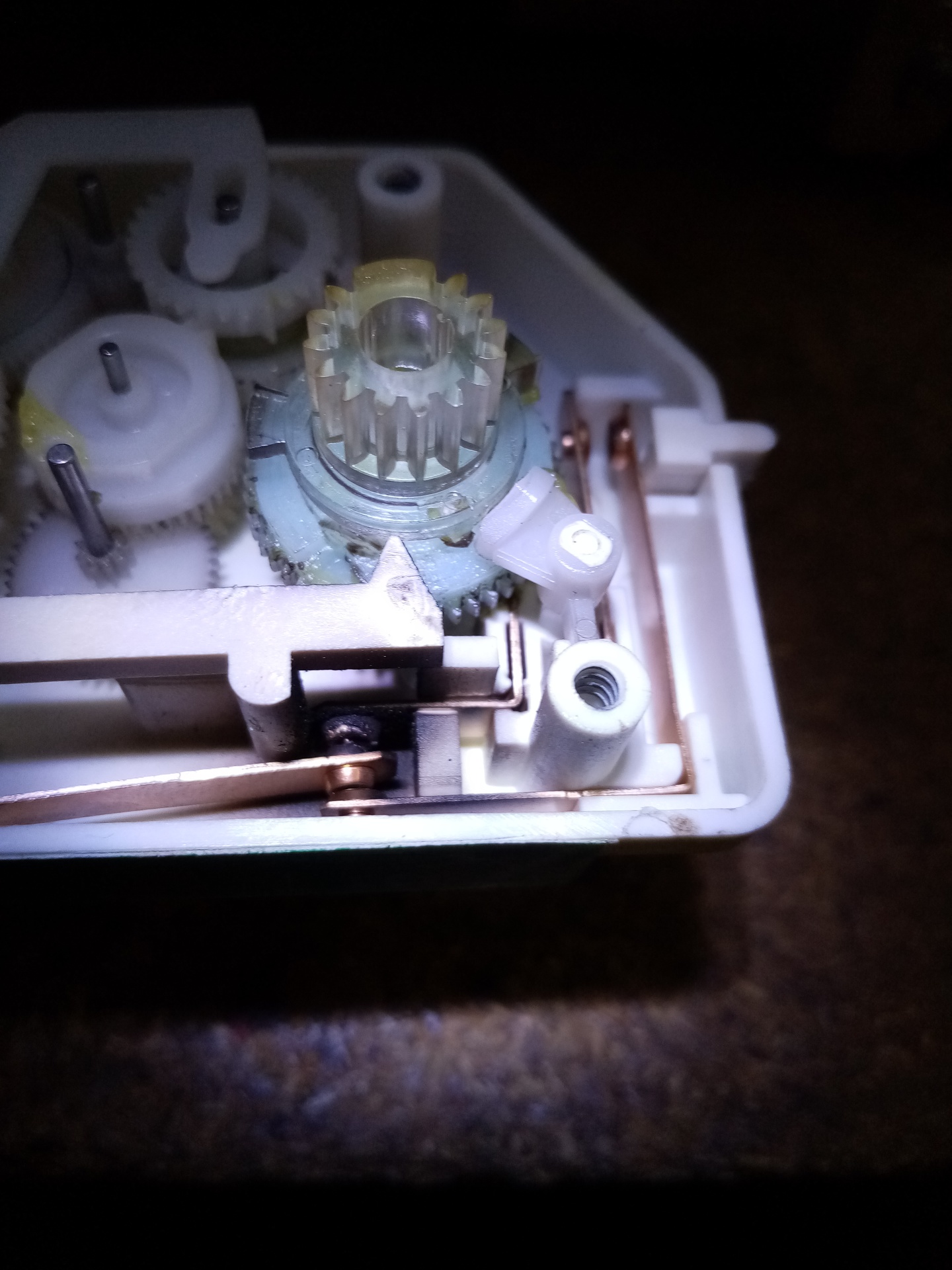

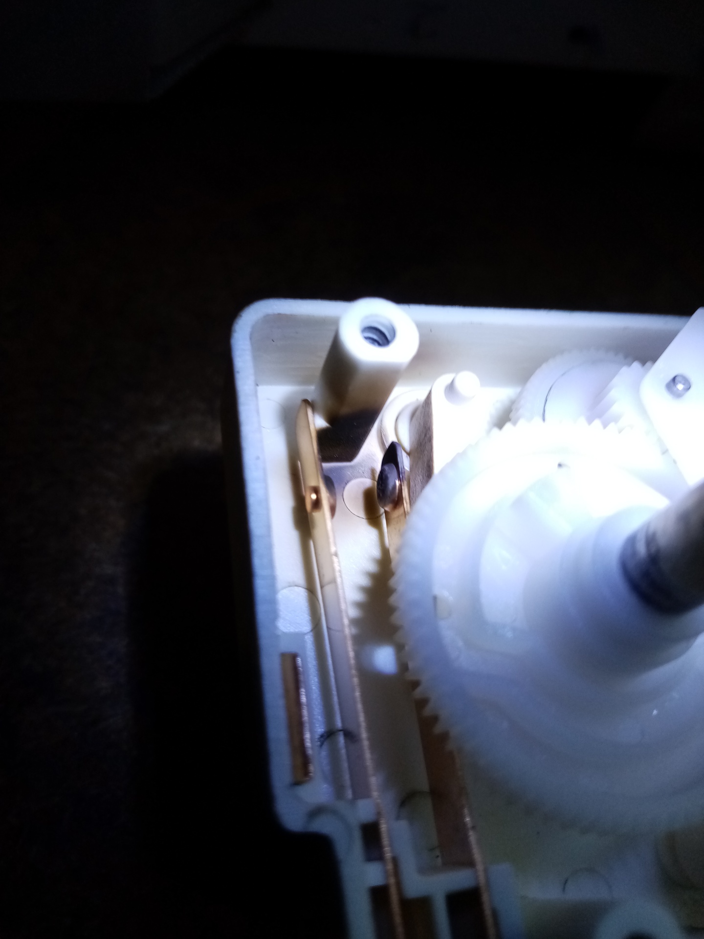

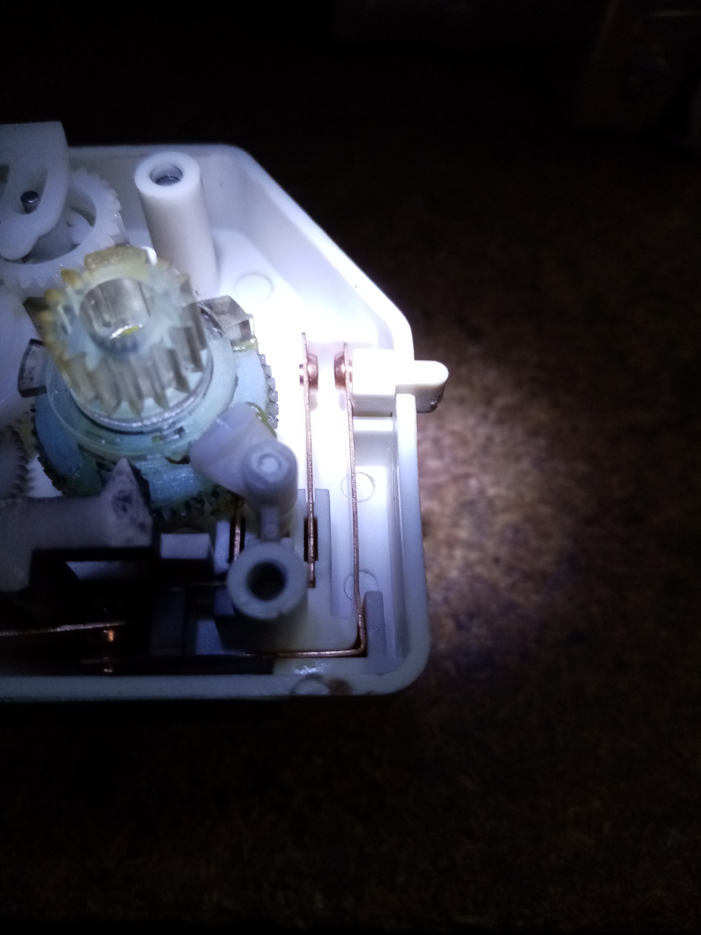

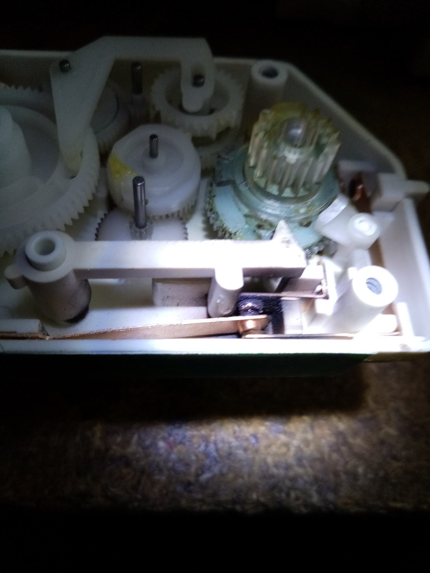

(#) hzsiga hozzászólása Jún 26, 2020 /
Üdv. Megint volt egy kis időm foglalkozni a mikróval, meg lett a hiba is. A teljesítmény szabályzója van szét égve. Ha az érintkezők mozgatására sem változik a helyzet nem találom meg a hibát. Köszönöm szépen a segítséget ferci-nek. Mekkora kondenzátort lehetne berakni az érintkezőhöz, hogy a szikrázást csökkentse? ChakaLK-nak üzenem, hogy talán az Ő mikrójának is nagy valószínűséggel ez a problémája.

(#) ferci válasza hzsiga hozzászólására (») Jún 26, 2020 / 1
Ott nincs kondenzátor a gépben. Ha átkötnéd kondival, sokat nem segítenél rajta, de arra figyelni kell a kapcsrajz alapján, mit szakít konkétan.. nehogy egy állandó xx mA-es fogyasztás legyen belőle..
Ez a kapcsoló különben az időzítőben van, pont ilyen égettel találkoztam nemrég..

(#) hzsiga válasza ferci hozzászólására (») Jún 26, 2020 / 1
A nagy trafót kapcsolja az érintkező anyaga nagyon silány ami 1 évet épen kibírt. Javítani miként lehet?
(#) ferci válasza hzsiga hozzászólására (») Jún 28, 2020 / 2
A trafót kapcsolja elvileg minden, ami sorba van kötve.. ajtómikró, időkapcsoló, stb... a kérdés mindig az, mi szakít elsőre, ott húzza az ívet.
Javítani nem tudod, max 100-as smirglivel vagy hasonlóval megcsiszolni, ha nagyon beégett.
Ezek spéci formák és be vannak préselve a műanyag házva, kivenni se tudod tisztítás céljából.
Ha több percig használod a mikrót és a pályán vagy, néha leállíthatod az ajtómikróval is és nem várod meg az utolsó másodperceket, hogy az időkapcsoló szakítson.
Akkor persze az a mikró szenved.

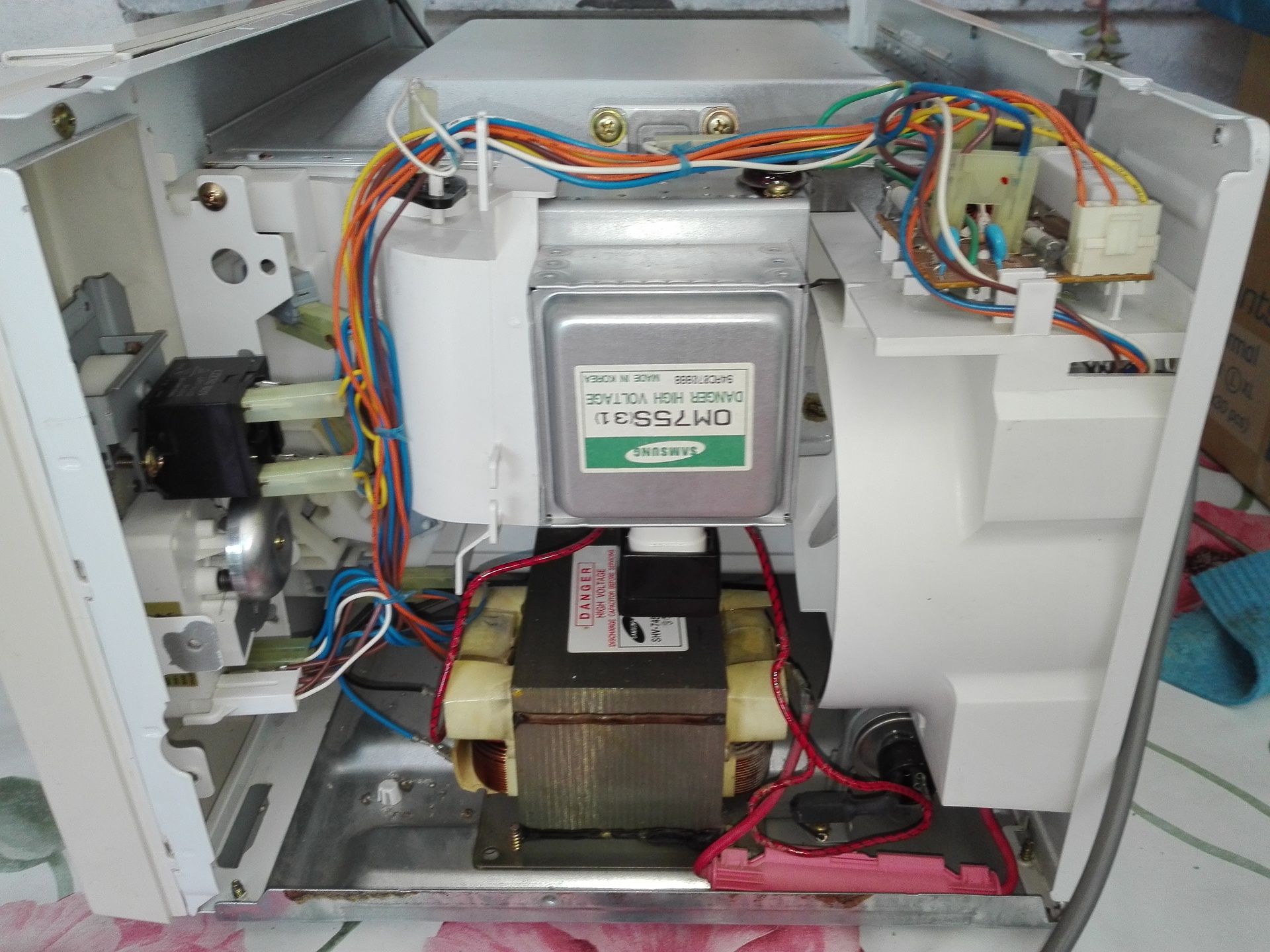

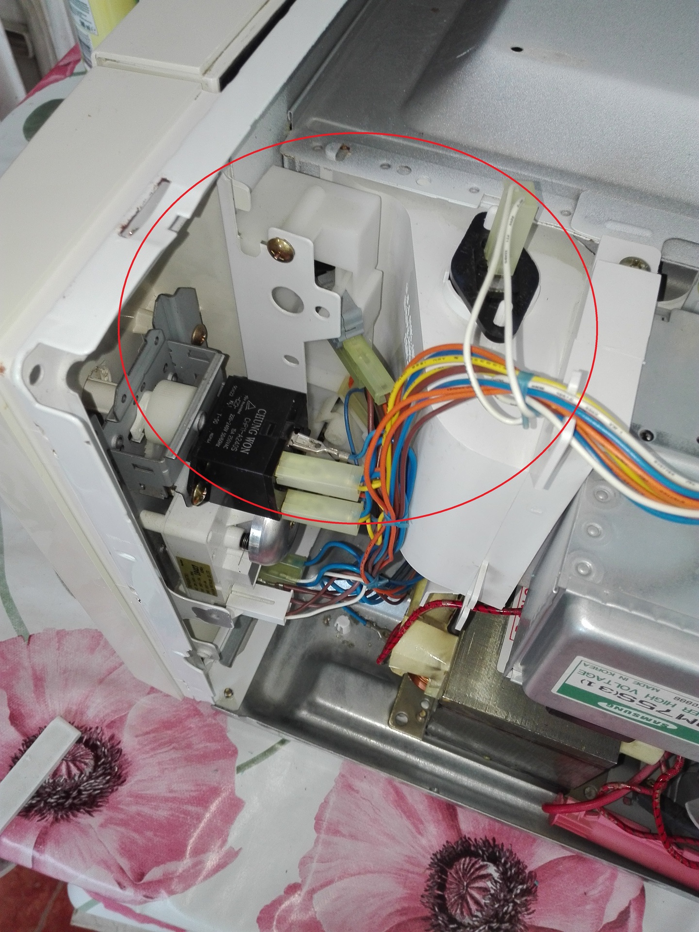

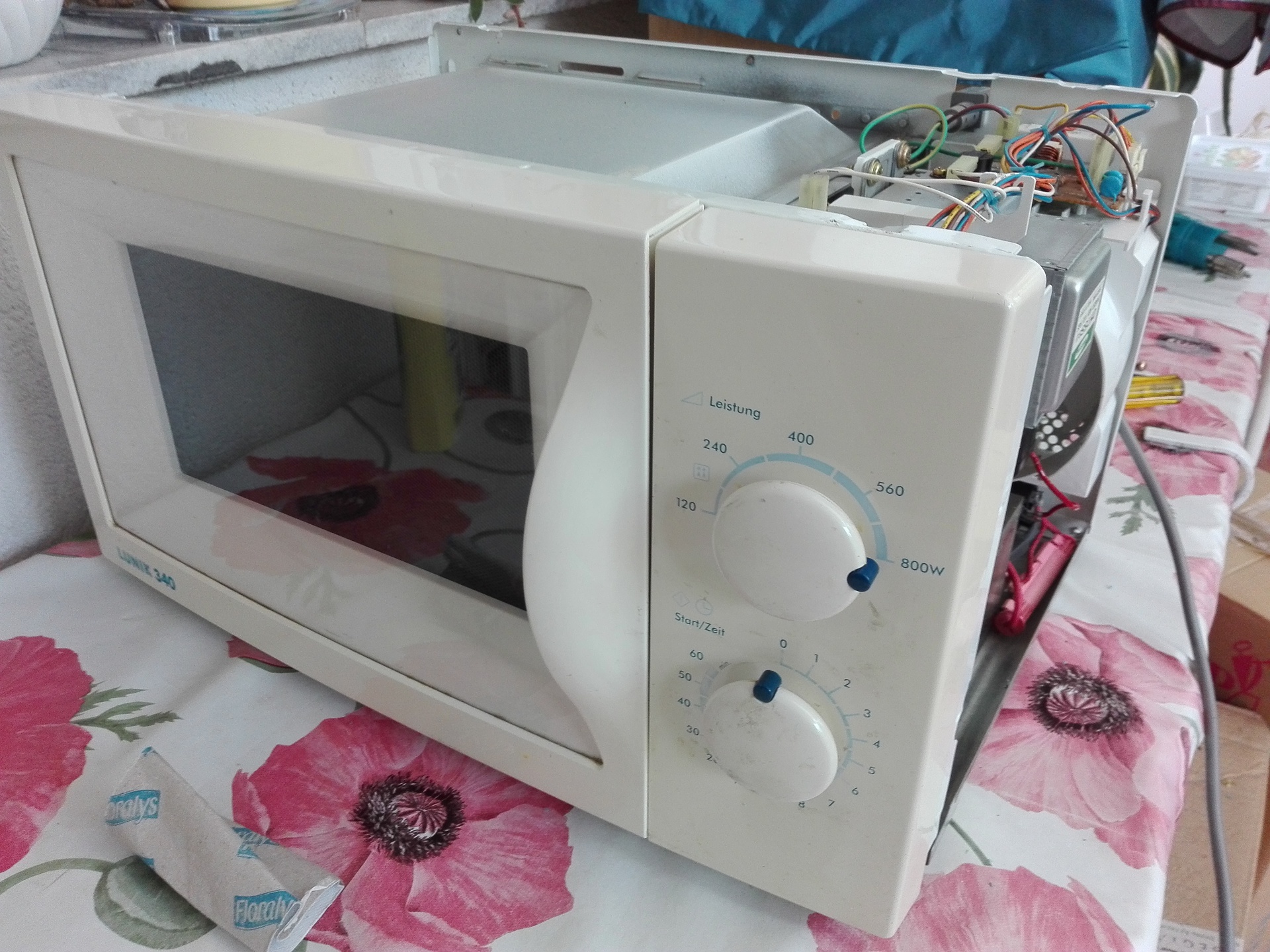

(#) M62-501 hozzászólása Aug 2, 2020 /
Sziasztok. Egy 15-20 éves Lunik 340 típusú (belül a burkolat alatt minden Samsung) mikrohullámú sütőm sima pár perc ételmelegítés után jó néhány perccel, már rég nem használt azaz inaktív de ugye konnektorba bedugott állapotban (mert hát nem húzogatja ki minden egyes használat után az ember a dugaljból, ez nem az a készüléktípus) égett szagot kezdett árasztani...hátulról...égett műanyag vagy villanymotortekercs szagra emlékeztető szagot. Szétszedtem de égés-, pörkölődésnyomot nem láttam, nem találtam...sem vezeték se mikrokapcsoló se más egyéb nem volt se fekete se olvadt szigetelésű...a kérdésem: mi éghetett meg, mi szokott ezekben elszállni? A magnetront szaglásztam, az is gyanús, érezni kissé de jobban a kapcsoló (forgatógombos) reléje környékéről érzem...illetve a piros körrel jelzett területről...a fehér részben az ajtócsukási kis mikrokapcsolók vannak, alatta a fekete relé és jobbra a piros körben a fehér íves alatt benne a lámpa. Esetleg az abban benne lévő lámpa + zsír + por? Azt is kivettem s megtisztítottam. A tekercs és a kondenzátor szagmentesnek tűnik...tudom, méréssel többet tudnék. Mit mérjek, hogy tudjam, mi a rossz? S milyét? Ellenállását? Vagy hogy zárlatos-e? Kipucoltam, amennyire lehetett, széthúztam a sarus csatlakozós vezetékeket, kapcsolókat és a szellőztető ventijét is mert rendkívül poros volt...utána összeraktam, működik, nem áraszt szagot illetve jön még de talán az a már (valószínűleg belül mert szemmel külsőre semmin nem látszik) megégett alkatrész "maradék szaga". Legalábbis remélem. A portól lehet-e ilyen eset, összezárhat-e, okozhat-e zárlatot? Csatolok pár képet is a már megtisztított s újra összerakott "motortérről". Köszönöm a segítségeteket előre is.
A hozzászólás módosítva: Aug 2, 2020
(#) yulo5310 válasza M62-501 hozzászólására (») Aug 3, 2020 / 1
Az antennát takaró csillámlemezt szedd le,mögötte tele lesz zsíros,kokszosodott ételgőz lerakódással,azt mosogatós nedves szivaccsal mosd el,töröld szárazra és a bűz megszűnik!
(#) ferci válasza M62-501 hozzászólására (») Aug 3, 2020 / 1
Nézd meg az időkapcsoló érintkezők átmeneti ellenállását is, ha tudod - szétszedni kicsit meredek lenne. Esetleg ott is lehet melegedés, mert elvileg mindig azzal kapcsol ki a gép, ott húzza a nagy ívet..
Sajnos, a műanyagon kívülről nem látszik meg általában a lemez kivezetéseknél.
