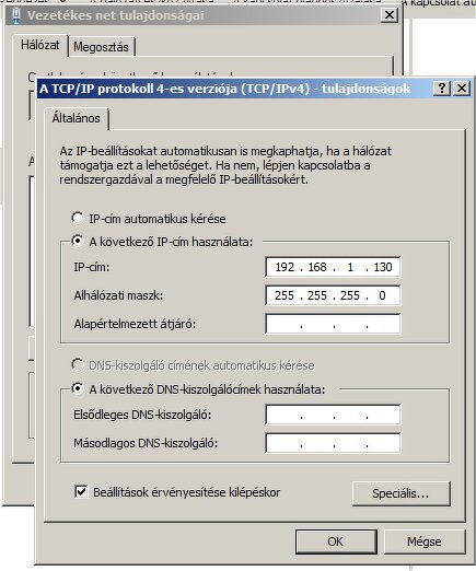

(#) kalmi.kalmi válasza Barni87 hozzászólására (») Jún 13, 2020 /
A kamerának fix az ip címe: 192.168.1.130:80
Az ip4-es verziónál mindent próbáltam de nem ment.
(#) Barni87 válasza kalmi.kalmi hozzászólására (») Jún 13, 2020 /
A gépnek is a 192.168.1.1-254 tartományból kell adni statikusan. Az átjárót pedig hagyd üresen. A maszk 255.255.255.0
Mindjárt megnézem.
Sajnos nem megy.
Ird le miket állítottál be.
Esetleg printscreen is jöhetne.
A hozzászólás módosítva: Jún 13, 2020
Ennyi :
Azonos címe nem lehet mindkettőnek. Ütközés van, ezert nem megy. Írd át 131-re
Nem megy... de valami történt és sikerült. Csak várni kellett. Köszönöm !
Kamera:
IP: 192.168.1.130
Maszk: 255.255.255.0
Gép:
IP: 192.168.1.2 például, csak ne 130 legyen a vége

A böngészőből elérem de a CMS programból nem.
CMS-hez nem a 80-as porton, hanem a tipus specifikus adat porton tudod elérni. Pl: 8000
Milyen gyártmányú?
(#) kalmi.kalmi válasza Barni87 hozzászólására (») Jún 14, 2020 /
KMOON kína, nem találja.
A hozzászólás módosítva: Jún 14, 2020
(#) bbb válasza kalmi.kalmi hozzászólására (») Jún 14, 2020 /
34567 lesz a port
(#) kalmi.kalmi válasza bbb hozzászólására (») Jún 14, 2020 /
Nem sikerül.
