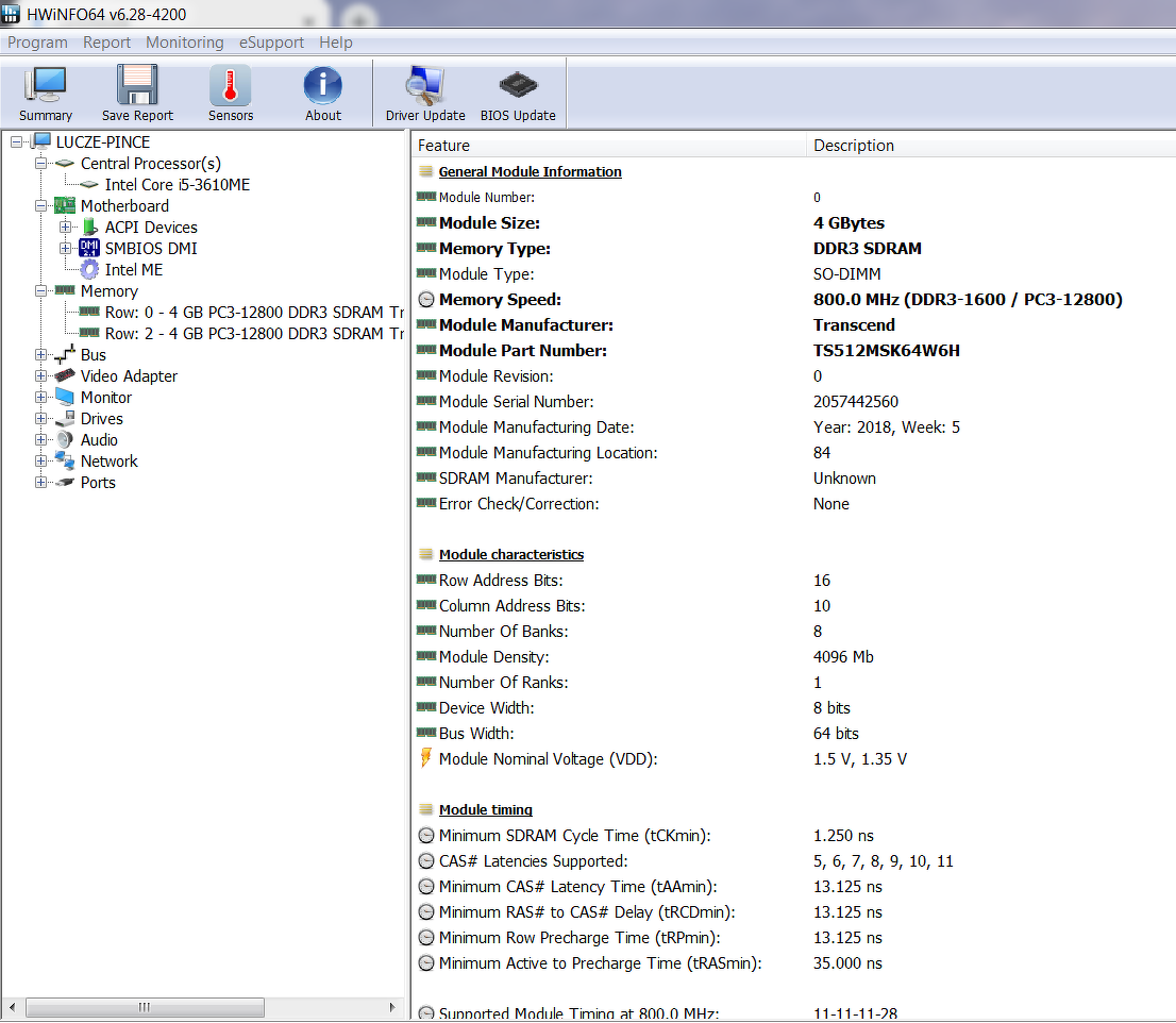

(#) Tomi20 válasza antiktelefon hozzászólására (») Júl 6, 2020 /
Sikerült feltenni a HWinfo64 progit. Csatolmányban a RAM-ról a kép, azt írja, 1,5V , 1,35V, akkor lehetséges, hogy mindkét feszültséggel működik a RAM.
(#) deebo válasza Gabó hozzászólására (») Júl 6, 2020 /
Én azt mondtam, hogy tudtommal nincs 1600-as. Ettől még lehet, hogy 1.35-ön nem is megy 1600-on, csak 1333-on.
„Akkor az összes gugli találat típus alapján biztos hibás....”
Igen, ha hiszed, ha nem, az internet tele van téves infóval, hamis kütyükkel és naív felhasználókkal.
Az SPD adat nem hazudik, mivel a memóriából származik.

(#) antiktelefon válasza Tomi20 hozzászólására (») Júl 6, 2020 /
Jó lesz ez, az írt spd adatot használja a HWinfo64, és a szenzor fül alatt a tényleges értéket is látni. A neten sok a téves info, az tény. Eddig sodimmböl még nem láttam csak magában L RAM-ot, de nem kizárt hogy létezik, de ez nem az.
Az aida sokszor hülyeséget ír, rweverithing, HWinfo64, gpu-z amit megbízhatónak tartok, illetve a linuxos bootcd az igazi svájci bicska.

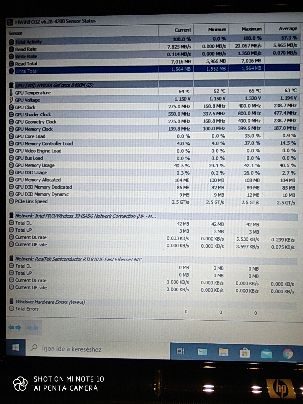

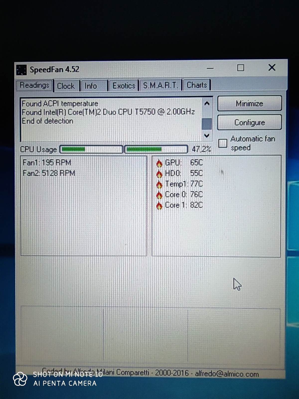

(#) vladcepes válasza Skori hozzászólására (») Júl 7, 2020 /
Megint újra pasztáztam,tettem rá másik ventilátort bordástól.Mikor bekapcsolom szépen felpörög, aztán szépen kezd leállni majd ha bejön a Windows meg kb 1-2 perc utána pörög mint állat,tehát akkor a venti,+cső is kilőve. A Bios-ba hol nézzem meg hogy esetleg mi lehetne elállítva?
(#) deebo válasza vladcepes hozzászólására (») Júl 7, 2020 /
Először nézd meg windows alatt a processzor hőmérsékletét. Ha nem is magas, akkor hibás lehet benne a beágyazott vezérlő. Esetleg kapcsold ki a bios-ban azt, hogy töltő mellett folyamat menjen a ventilátor.

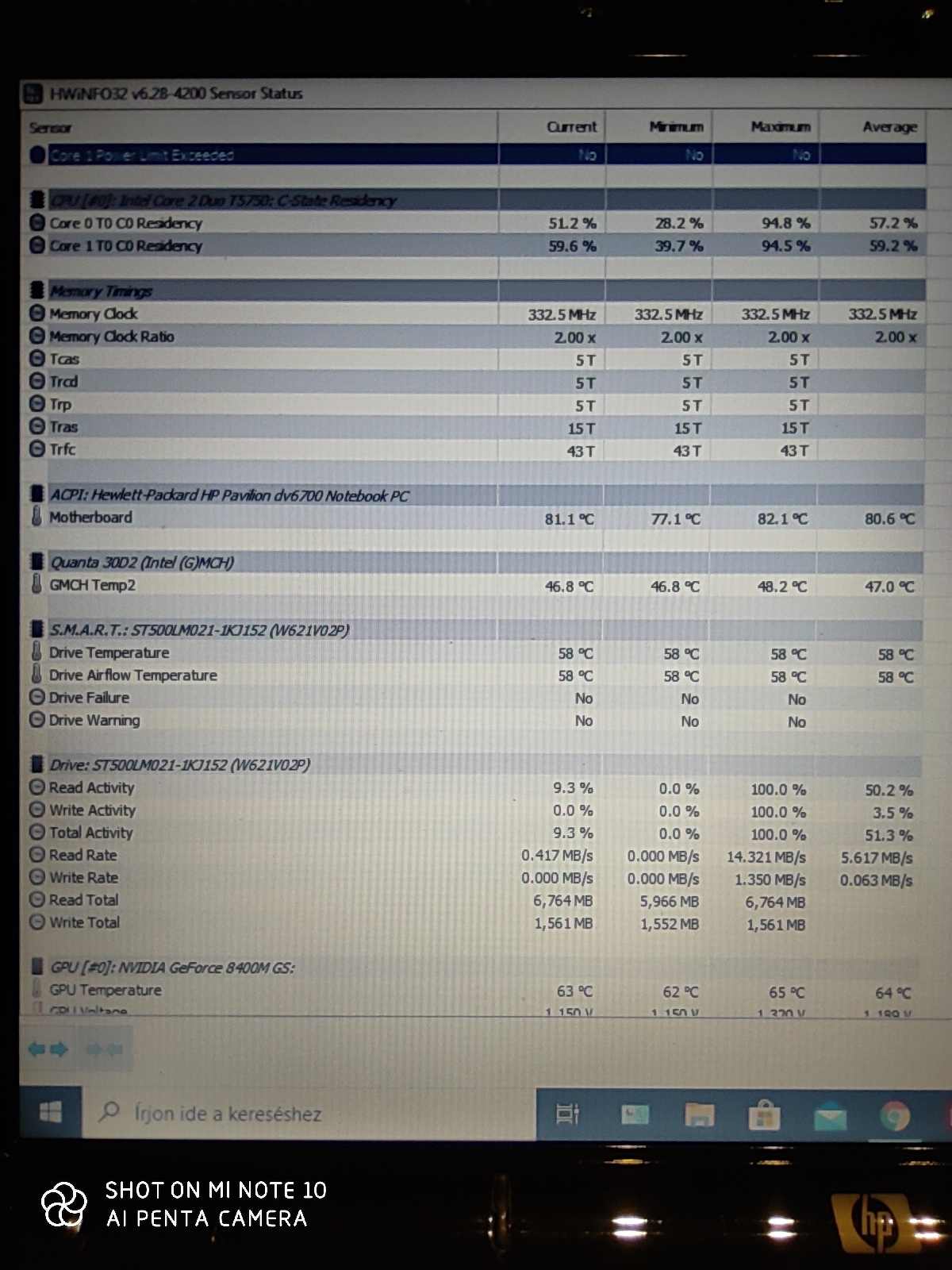

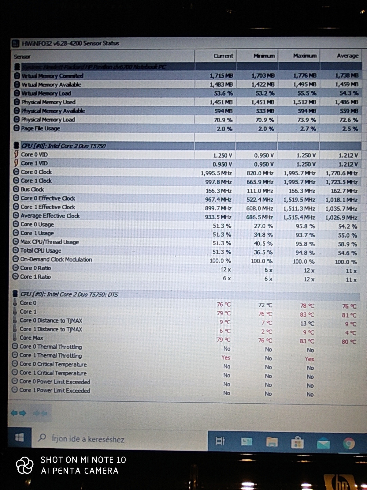

(#) antiktelefon válasza vladcepes hozzászólására (») Júl 7, 2020 /
Nézd meg HWinfo64-ben (vagy 32-ben) a mag feszültségét és órajelét a szenzorok fülön. Ha az ok, akkor csak a hűtésed lehet rossz. A rányomott bordát leszedve hogy néz ki a paszta?
De gpu is és cpu is túl magas hőmérsékletű üresjáratnak. Nézd meg a terhelésüket, ha valami pörgeti maxon, akkor lehet ennyi.
A hozzászólás módosítva: Júl 7, 2020

(#) vladcepes válasza deebo hozzászólására (») Júl 7, 2020 /
Most is azt műveli pedig már meg van vele,meg azért kezdtem bele az egészbe mert ezt csinálja.( a frissítésnél csak azért írtam,mert nem haladtam előre és már töltöttem volna fel a képet)
(#) deebo válasza vladcepes hozzászólására (») Júl 8, 2020 /
Ha megnézed a CPU használatot, látszik, hogy dolgozik. A frissítés keresés nem 5 perc szokott lenni, pláne ilyen régi processzornál, ráadásul a Windows 10 amúy is hajlamops hergelni ezeket a processzorokat. Nézd a processzor kihazsnáltságot a windows feladatkezelőjében is akár.

(#) vladcepes válasza deebo hozzászólására (») Júl 8, 2020 /
Van egy másik gépem is az is ilyen kaliberű,még sem lehet vele főzni. Kíváncsi leszek leállítom a frissítését, akkor mit csinál? UI: azért az sem igaz hogy két hete csak frissítene
(#) antiktelefon válasza vladcepes hozzászólására (») Júl 8, 2020 /
Minden túl meleg...
Ez a proci most nem mondom meg 50-100%-on milyen meleg alapból, de a win vagy valami pörgeti eléggé, próbálj meg egy linux boot lemezt vagy pendriveot.
GPU és CPU is túl meleg nagyon, és a HDD sem egészséges hőmérsékletű.
Nézd meg a frissítéseknél, hol tart, nagyon sokáig el tud húzódni, ha verziófrissítések, és többször noszogatni is kell, hogy csinálja már.
A feladatkezelőben meg tudod nézni, mi használja a procit, de ennek win 10 már elég nagy terhelés magában.

(#) deebo válasza Epu2 hozzászólására (») Júl 8, 2020 / 1
Dehogynem. Ezek a HP DV6xxx notik a legmegbízhatatlanabb *** a notik történetében. A hűtésük alul van méretezve, a HDD sem szellőzik, mindez megfejelve egy dedikált GPU-val. Azon sem csodálkoznék, ha ez a gép lenne az egyetlen példány az egész bolygón, ami még működik, vagy már nem működött egyszer és BGA-zva is lett?
Ja és a delikvens ne linuxot telepítsen, hanem nézze már meg a feladatkezelőben a processzor kihazsSZnáltságát az iIstenért.
Elég, ha magad figyeled. Ha a processzorterhelés alacsony, vagy szinte semmi és 50-60°C környékén vannak a processzormagok, az teljesen normális ezeknél, ahogy az sem meglepő, hogy terhelésre 80-90 környékére ugrik. A korabeli GPU-k sem az alacsony üresjárati fogyasztásukról híresek, nem véletlenül hullottak ezek a gépek, mint a legyek.
Nincs előttem séróból a hűtőmegoldása, de, ha egy hőcsövön van a CPU és a GPU is, akkor pláne nem meglepő a magas üresjárati hőmérséklet sem. Ha előtte nem volt ilyen a gép, akkor a szoftverben kell keresni a hibát, mert valami dolgoztatja.
