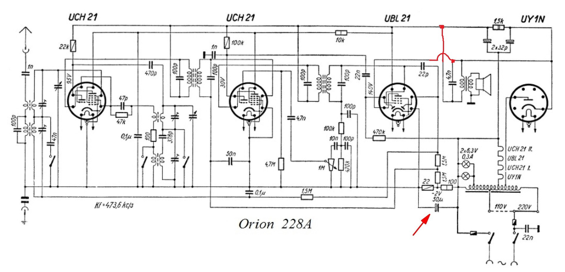

Amúgy fura, mert az általad használt rajz és egy másik között több eltérést is találtam. A tiéden a 2x32p, ami egyébként mikró lenne (gondolom nyomdahiba) a másikon csak 12 és 32uF
Szerintem a rajzzal is lesz gond.

(#) fgyj válasza tiko77 hozzászólására (») Júl 6, 2020 /
-- a "12 és 32"-t Te elnézted. 32 a másik is, csak egy kissé torz a 3 (de nem 1);
-- egy-két eltérést megmagyarázhat az, hogy 228A több üzemben is készült, a 4,7 n és 10 n működőképes verziók (szerintem az 50 n és 100 n is);
-- a legkérdésesebb eltérés a 10 k és 100 k (nem hiszem, hogy mindegy);
-- és több rajzolási eltérés.
A közreadott kapcsolási rajzokban (pl. Kádár-könyvek) sok ilyesmi van.
(#) tiko77 válasza fgyj hozzászólására (») Júl 6, 2020 /
Jobban kinagyítva tényleg, simán lehet 32, viszont akkor a 10K-100K is lehet tévedés, gondolom ami benne van eredetileg azt érdemes alapul venni.

(#) fgyj hozzászólása Júl 13, 2020 /
Kedves Segítők! A felmerült cseréket, módosításokat sorra megpróbáltam. Egy kicsit csökkent végül a búgás, de az eredetileg jelzett kettőssége megmaradt. Ha külső HF-jelet erősítek, az izmos erősítés elnyomja a búgást, de a szellemi kihívás (tudniillik hogy mi okozza) megmaradt. Köszönöm az eddigi tanácsokat. A kapcsolási rajzon jelöltem a változásokat (egyébként a rádiórészt kiiktattam - az első cső persze a fűtésláncban megmaradt).

(#) gkari válasza fgyj hozzászólására (») Júl 13, 2020 /
Próbáld az UBL rácslevezető ellenállását a katódra tenni!
(#) ferci válasza gkari hozzászólására (») Júl 13, 2020 /
Aztán jó nagy lenne az anódáram 0 voltos Ug1-nél..

(#) gkari válasza ferci hozzászólására (») Júl 13, 2020 /
Dehogy lenne! Számoljuk csak ki, hogy a 470000 ohm hogyan aránylik a 100-hoz! De ha nagyon aggódunk, akkor ez az ellenállat lehet akár 1 Megohm is.
A hozzászólás módosítva: Júl 13, 2020
(#) ferci válasza gkari hozzászólására (») Júl 14, 2020 /
Nem kell itt számolni...
Ha te összekötöd a g1-et a katóddal, az azt jelenti, nem lesz negatív előfeszültsége a csőnek.
Azáltal, hogy a 470 kohm nem 100 ohmos "poti" alól kapja a feszültséget ( a legnegatívabb pontról ), megszünteted az automatikus előfeszültséget ( a -8,3 volt megszűnik a cső számára ).
Megjegyzem még, hogy mindegy, mivel kötsz fel a rács felé, mert nem folyik rácsáram és teljesen mindegy lenne ebben az esetben, hogy 1 Mohm vagy 470 kohm.
(#) pucuka válasza fgyj hozzászólására (») Júl 14, 2020 / 1
Próbálkozhatsz (ha van rá mód) csövek cseréjével. Első körben cseréld meg a két UCH -t, aztán érdemes lenne egy másik UBL.
A második UCH trióda rácsában a 4,7 MΩ -t ellenőrizd.

(#) gkari válasza ferci hozzászólására (») Júl 14, 2020 /
„rácslevezető ellenállását a katódra”
, tehát nem a rácsot.
Már egyszer leírtam: ha te a 470 kohmot a katódhoz kötöd ( vagy a vezérrácsot ..), teljesen mindegy: Ug-k 0 volt lesz és megszünt az automatikus rácselőfeszültség.
A cső negatív rácselőfeszültség nélkül sokkal nagyobb áramot fog felvenni.

(#) VJ72 válasza ferci hozzászólására (») Júl 14, 2020 /
Pontosan, a rácsot a katóddal összekötve dióda lesz a pentódából.
