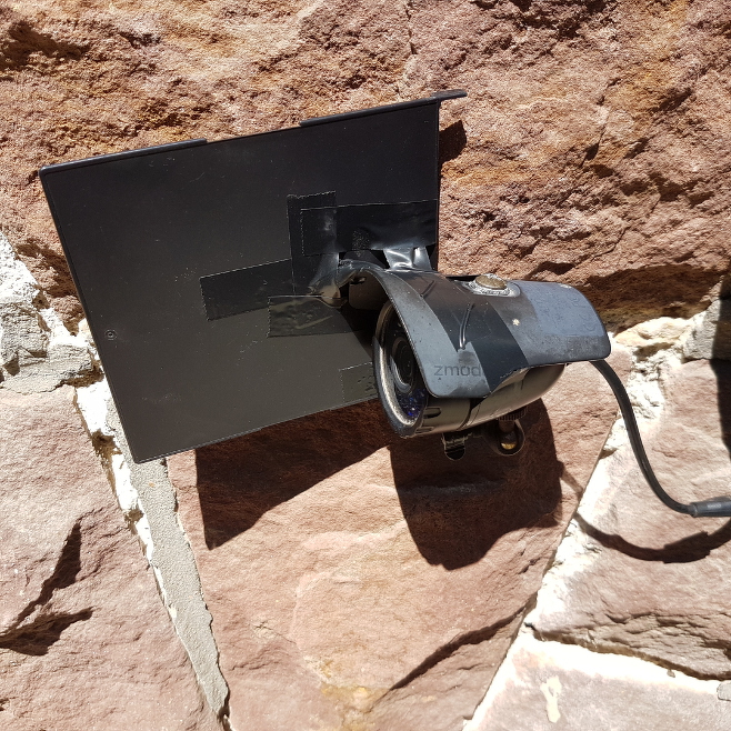

Köszike, de ez nem lehetséges. Nem a kamera magasságával van a gond, hanem a beépített infra fénye által megvilágított falfelület a gond, ugyanis a kamera jó ha jelenleg maximum 10 centire van a faltól.
Ennél az igen csak kétes szigetelőszalagos gányolásnál "bármi" tartósabb lehet. Esetleg az ellenző tartó csavarja alá lehetne valahogyan rögzíteni, amúgy az ellenző is fémből van. Ráadásul állhatna a kamera vízszintesebben, csak a műanyag lapot húzza a saját súlya így az nem áll meg egyenesen.
Jöhetnek az ötletek...
Első körben én azt nézném meg, hogy az esti időszakban, ezzel az "árnyékolással" javul-e a kamerád éjszakai képe. Ha igen, akkor a szigszalagot kiváltanám két pici lemezcsavarral. Megfúrnám a kamera felső fém védő elemét a felirat és a perem között úgy, hogy rácsavarozva a műanyagot a lehető leg függőlegesebben álljon.
Egyébként még az is elképzelhető, hogy nem is kell akkora méretű műanyag lemez, gondolván arra, ha nem lehet tovább húzni a kamera rögzítésén, akkor a kisebb méret nem mozdítja el a kamerát a beállított irányból. Vagy, ha az ellenző rögzítő csavarja alá befér még egy vékony fém (alu) lemez, akkor azt "L" alakban meghajlítva befogni a csavar alá, majd ezen elem fallal függőlegesen párhuzamos végére pici csavarokkal felfogatni a műanyag lapot. A hozzászólás módosítva: Júl 27, 2020
Egyrészt már a műanyag lap súlya húzta a szigetelőszalagot, másrészt pedig nem bírtam magammal... A harmadik képen látható módon ráhúztam egy repedt PVC csövet a kamerára. Hogy mi tartja? A szorulás... Remélem, hogy ott is marad az a cső.
Az utolsó kép a kamera képét mutatja. Remélem, hogy nem fog fényleni a cső belseje...
Ez jobb megoldásnak tűnik, mint az én variációm Beállítás kérdése, de a csövet akár vissza is lehet tolni a kamera felé a jobb kamerakép eléréséhez!
Lehet, elég lenne a cső végét 5-10 cm-el túllógatni a kamera lencséjénél, akkor kevésbé érvényesül a csőlátás és a csőbe jutó fény koncentrációja a lencsére A hozzászólás módosítva: Júl 27, 2020
Nem tolhatom visszább a csövet, mert akkor több fal fog látszani. Próbáltam a kapu kitakarása nélkül a legoptimálisabb eredményt elérni... Bár lehet, hogy nem a déli napsütésben kellett volna csinálnom, mikor alig láttam a "zsebtévé" kijelzőjét hogy mit lát a kamera...
Idézet: A célom a lehető legtöbb fal kitakarása volt, amit szerintem így el is értem. Bár remélem, hogy nem fog fényleni a cső belseje az infra fénytől... „Lehet, elég lenne a cső végét 5-10 cm-el túllógatni a kamera lencséjénél, akkor kevésbé érvényesül a csőlátás és a csőbe jutó fény koncentrációja a lencsére” A hozzászólás módosítva: Júl 27, 2020
A puding próbája...24 órával később okosabb leszel!
Ha nem tetszik a nappali/éjszakai kép, a cső mozgatásával megoldhatod a képi problémát
Óvatosan bevertem mögé egy szöget aminek a feje alá beakasztottam a cső peremét, mivel attól megmozdult, hogy "egy tollpihe gyengédségével" megérintettem a kezemmel. Most már pozícióban marad.

Este világosan látom a cső belsejét és a külvilág mint valami "fekete lyuk" tátong a kamera képén!! Holnap (...) új tartót fogok készíteni a kamera számára! Éppen csak annyira akarom majd elemelni a kamerát a házfaltól, hogy ne legyen a látóterében fal! Ugyanis már kellően elegem lett a beépített infra fényének negatív hatásaiból...

Én továbbra is azt gondolom, hogy a csőnek a kamera optikájához képest nem szabad nagyon túllógnia, mert akkor következik be az a csőeffektus, amit írtál. Meg kell próbálni a csövet addig visszahúzni, hogy csak 5-10 cm-re lógjon túl. Mivel az esti képpel van gond, így sötétedés után célszerű a kamerán a csövet mozgatni és akkor meglátod melyik a legjobb pozíció.

Csövet leszedtem. Négy eres fekete telefonkábellel meghosszabbítottam a tápfeszt és a video jelet: most már csak nagyjából ~4,25 méterre van a kautól a kamera, de a képe olyan, mint ha ott állnék a kapu előtt!
Így ennél minimálisabb mennyiségű fal már tényleg nem lehet a kamera képén. A hozzászólás módosítva: Júl 28, 2020

Na! Akkor ez lesz a jó megoldás, így nem lesz visszaverődő infra fény. Az esti kép vajon mit mutat majd?
"Egy teljesen átlagos földszintes kertes ház ez," Ez jó is mert minden kertesháznak van eresze és az fából van . Esetleg még meglehetne próbálni odarakni hátha ott jobb a kép.
Ezt! Most a jó! (Valamiért a fórum sötétebben jeleníti meg a képet... Vagy túl világos, vagy túl sötét, nem tudom hogy miért.)

Örülök, hogy sikerült megoldást találni a problémára. A mellékelt kép valóban kicsit sötét, de a lényeg, hogy "élőben" neked megfelel!

Most már csak nagyjából ~4,25 méterre van a kaputól a kamera. Ennél a nézetnél már az utcai lámpa fénye is közrejátszik a príma láthatóságban, és akkor is prímán látok, ha a kamera körül minden egyéb le van kapcsolva. Tehát a problémát prímán megoldottnak tekintem.
