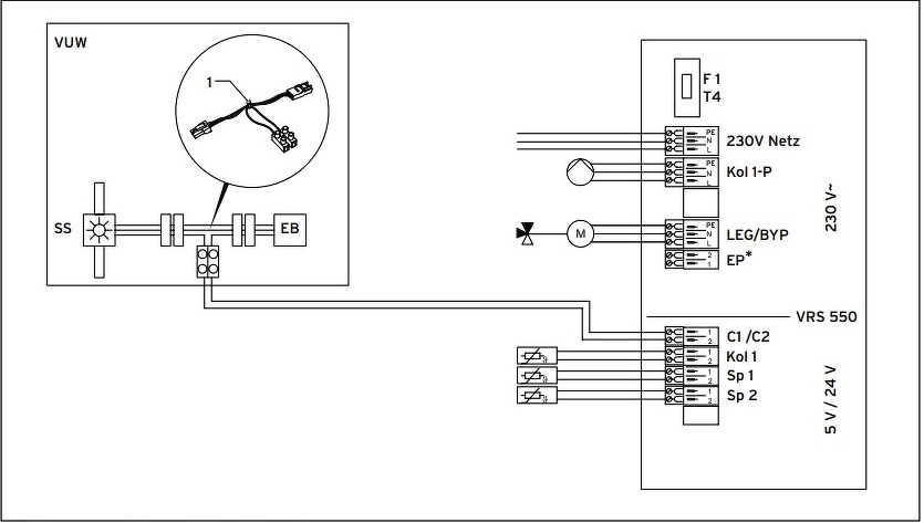

(#) TTom83 hozzászólása Jún 23, 2020 /

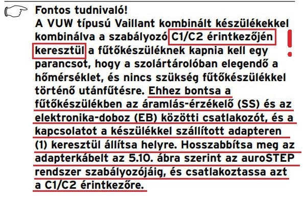

Nekem egy Vaillant Aurostep napkollektoros használati melegvíz tartály vezérlésével van gondom.Az a probléma,hogy a beállított melegvíz értéknél nem kapcsolja ki a fűtőbetétet hanem engedi felforralni a vizet.A kijelzőn folyamatosan látszik a hőmérsékleti érték,ezért szerintem maga a hőmérő jó.Inkább csak valami kontaktusképző hibásodhatott meg.Mellékelek egy képet az alaplapon.Esetleg ha valaki tudja,hogy a panelon mi felel ezért a funkcióért akkor megköszönném a segítséget.
(#) Sebi válasza TTom83 hozzászólására (») Jún 24, 2020 / 1
A hibaleírás nekem azt sugallja, hogy ha kap feszültséget, akkor örökké fűt. Ha így van, akkor meg kell keresni a fűtőbetétet tápláló kimenetet kapcsoló eszközt, ami valószínűleg az egyik relé lesz.
(Mert vannak ott triac-ok is, de kicsi a hűtőfelületük.)
Legvalószínűbb tehát a relé kontaktus összehegedése, amit erősebb ütögetéssel néha meg lehet szüntetni, de utána cserélni kell.
(#) VIM válasza TTom83 hozzászólására (») Jún 24, 2020 / 1
Szia! Neked még a C1 C2-ben ott az áthidalás, nincs kontroll alatt a hőmérséklet "figyelés". Ha a leírtakat megcsinálod akkor jól fog működni.

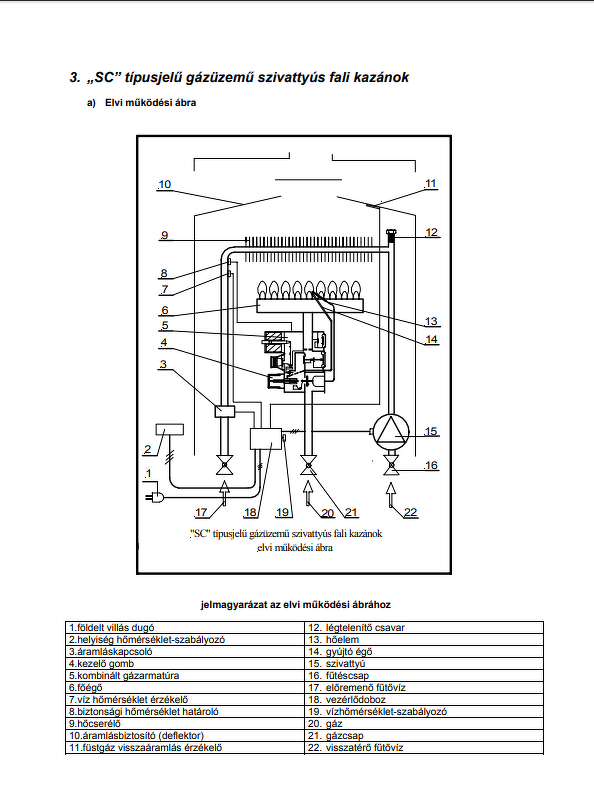

(#) satu89 hozzászólása Jún 30, 2020 /
Egy olyan problémával fordulnék hozzátok hogy egy Fég típusú gázkazán előremenő víz hőfok szenzora eltört. Valaki ismeri ennek a szenzornak a pontos értékét, vagy esetleg milyennel lehet helyettesíteni?
A kazán pontos típusát sajnos nem tudom de egy Mehatronika sc12-40/F-02-es vezérlőpanel a lelke neki.
A szenzor a mellékelt képen a 7-es jelölésnél található vízhőmérséklet érzékelő néven.
Válaszokat előre is köszönöm.
Köszönettel:
Robi
(#) VIM válasza satu89 hozzászólására (») Jún 30, 2020 / 1
Szia! Nem ilyen van benne véletlenül? Az értékei azok, ha minden igaz 20 fokon 62kohm, 85 fokon 4.5kohm (a közteseket nem írom le).

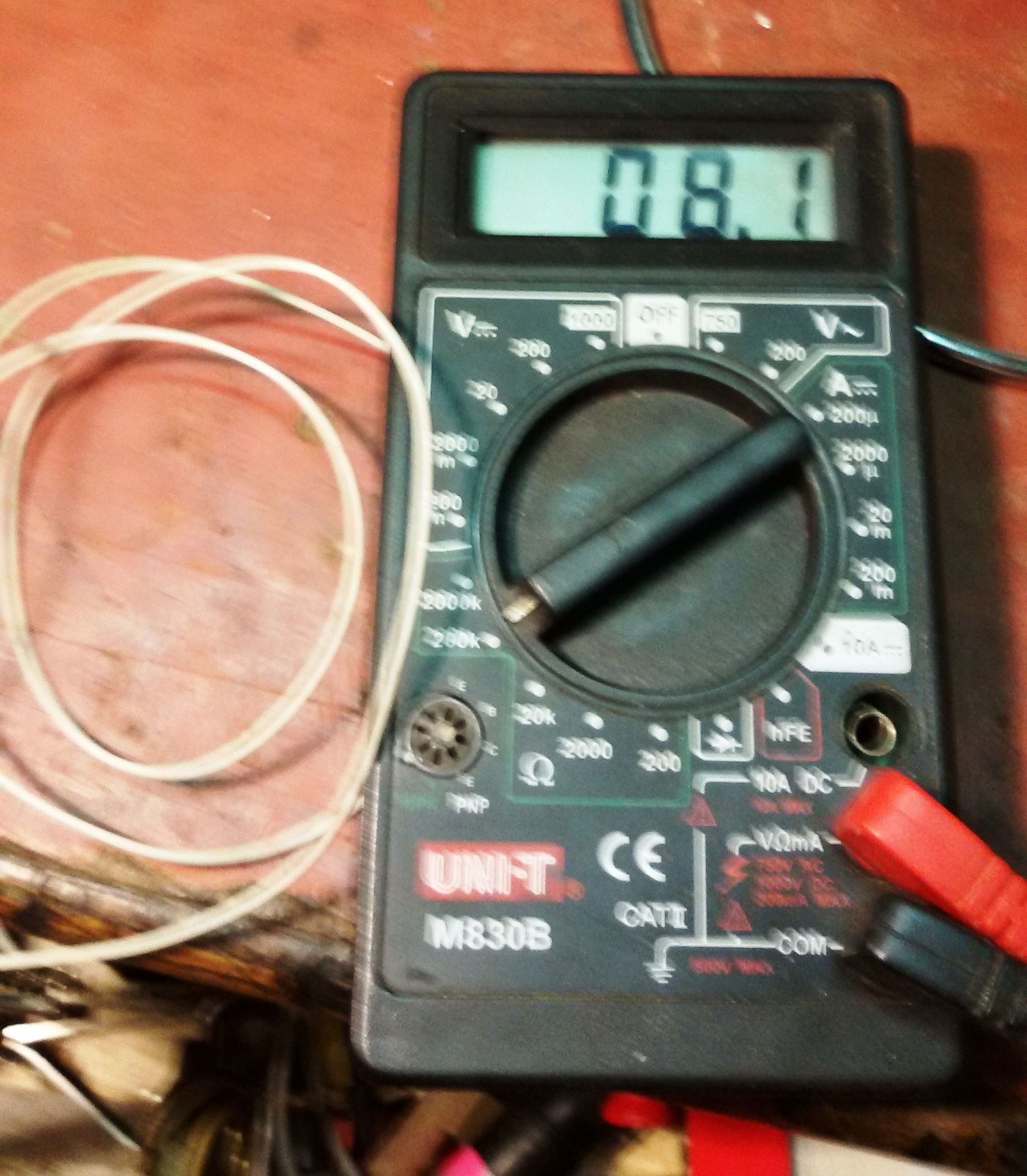

Szia! Holnap megnézem hogy ami nekem van érzékelő az milyen értékű. Fém patronból van kivezetve kettő fehér szál szilikonos vezeték.

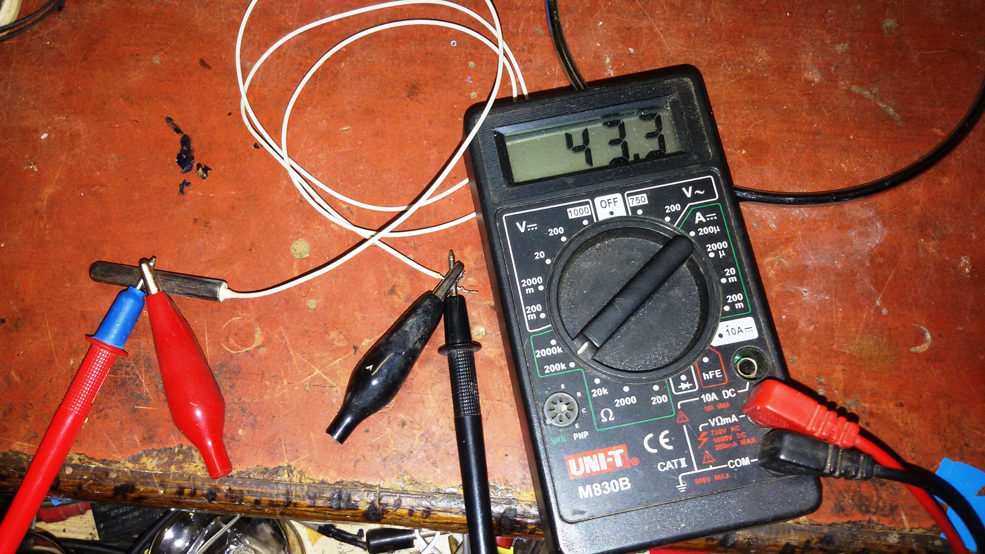

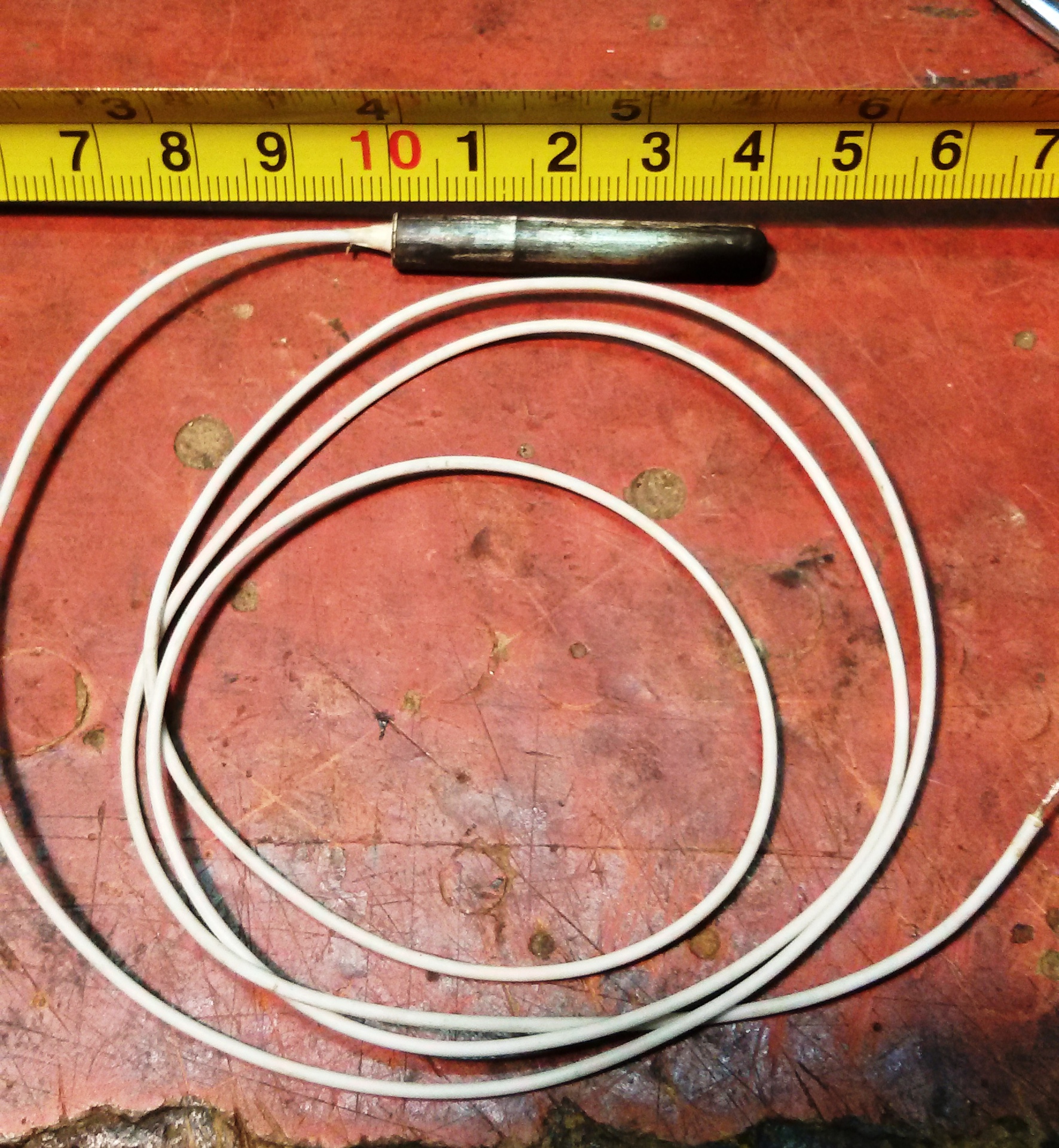

(#) VIM válasza satu89 hozzászólására (») Júl 2, 2020 / 1
Nem ismerem a kazánhoz való NTC-t de nekem egy vezetékes van (rosszul emlékeztem) ebből a patronos kivitelűből és az értékei nagyon hasonlítanak az előírtakra. Ha negatív testelésű a bekötése ami ezek szerint az volna, akkor megoldható a bekötése. Jó lenne ha egy szakember ránézne erre az NTC-re és a lehetőségre a bekötés szempontjából. Ha megfelelő lenne akkor szívesen elpostázom neked.
(#) VIM válasza VIM hozzászólására (») Júl 2, 2020 /
A link helyesen: Bővebben: Link
A műszeren az éppen aktuális környezeti hőmérsékleten mért érték látható kb. 25 fok, a másik érték felmelegítve de nem mérve a hőfokot, lement 5 kohm alá az érték. A képen már a visszahűlt értéket tudtam lefotózni, az is elmozdult egy kicsit.

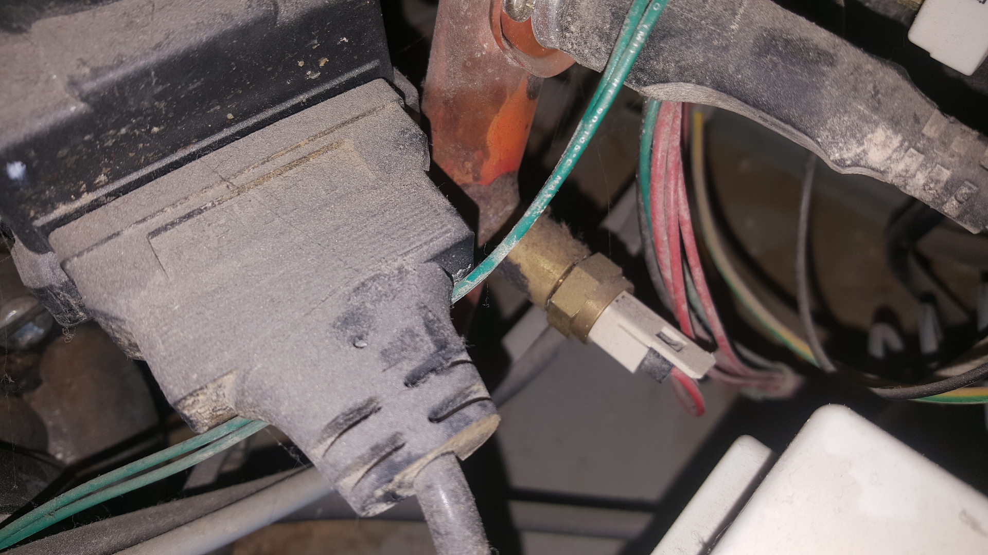

(#) every hozzászólása Aug 5, 2020 /

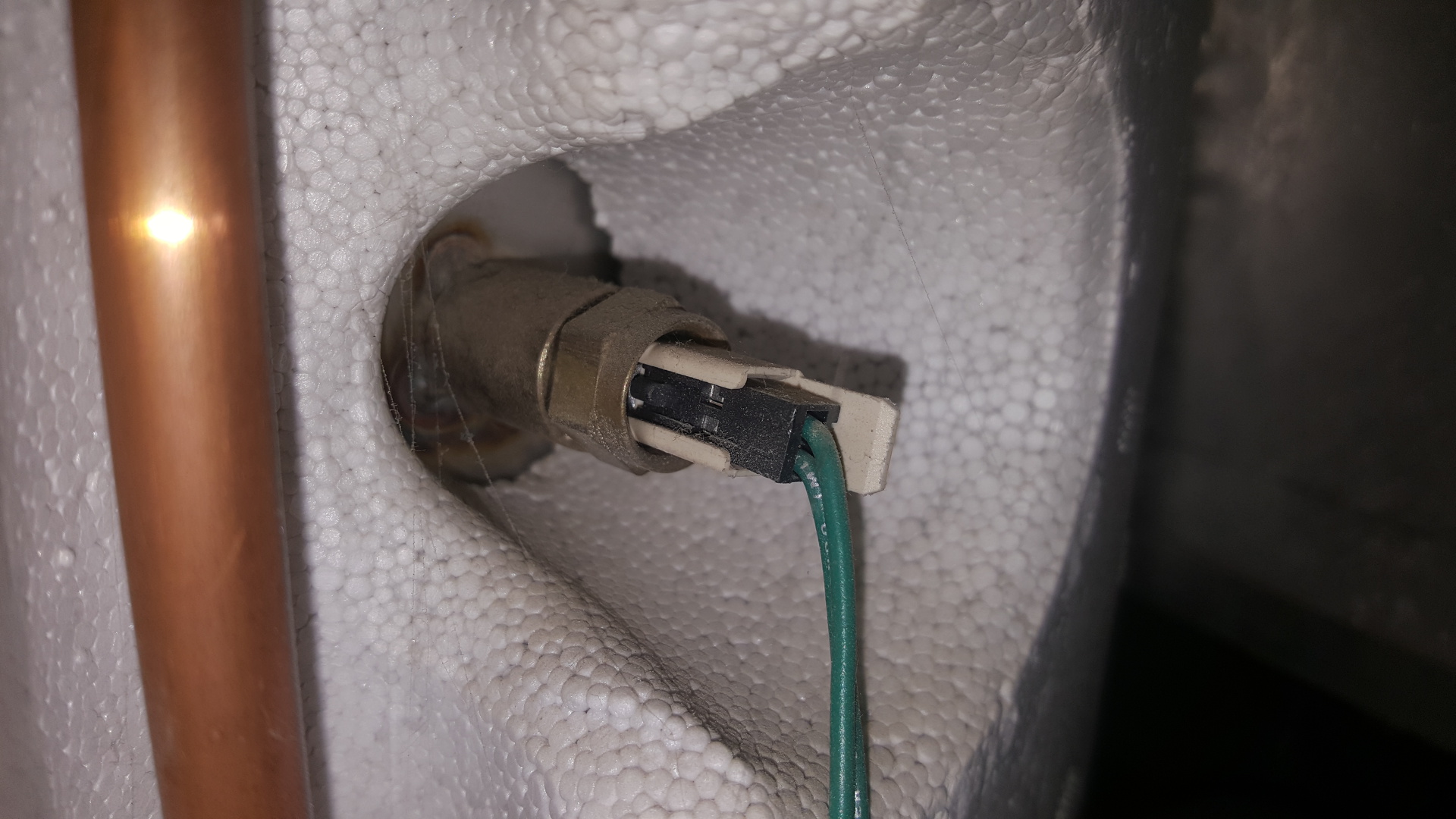

(#) every válasza VIM hozzászólására (») Aug 15, 2020 /

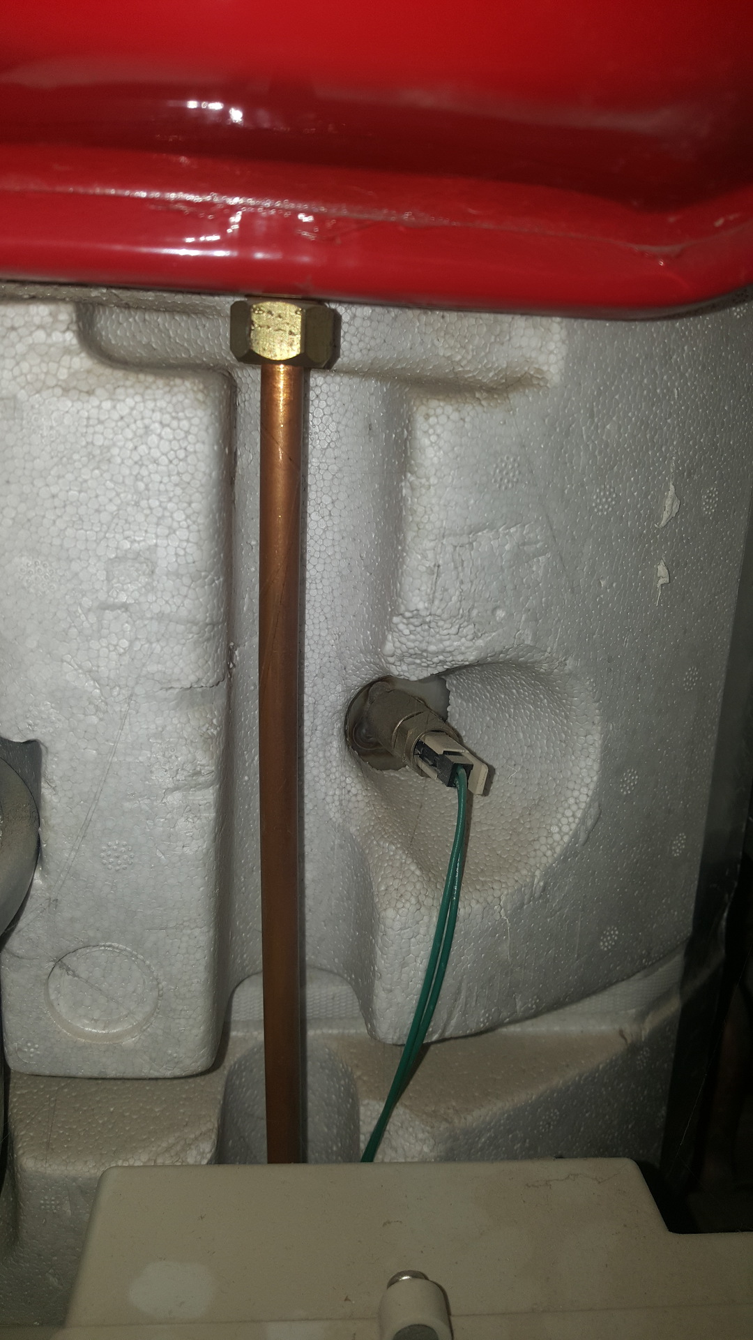

Lefotüztam az NTC-ket, mert kettő is van benne és nem tudom ugyan melyik a rossz. Vagy hogy lehet meg éllapítani, hogy rossz e?
Van egy a csövek közözz ami a csőbe merül bele:
A másik meg a kazán oldalába van, gondolom a tartályba lóg bele:
(#) VIM válasza every hozzászólására (») Aug 15, 2020 /
A csőszakaszba tekert NTC-t kel megmérni. Egyel fentebbi hsz.-ben az "ezek szerint"-re rányomsz és azon az oldalon megtalálod az értékeket is (a google fordító a segítségedre lesz).
A kazánod rendkívül elhanyagolt, koszos és csak a kis részletek látszanak, akkor milyen lehet a többi fontosabb része. Így ne nagyon fuss neki a télnek.
(#) every válasza VIM hozzászólására (») Aug 15, 2020 / 1
Kösziii! Az volt a rossz ami a csőbe van! Havernál egy westen-be volt ilyen, azt beleraktam minden egyezik és tökéletesen működik.
