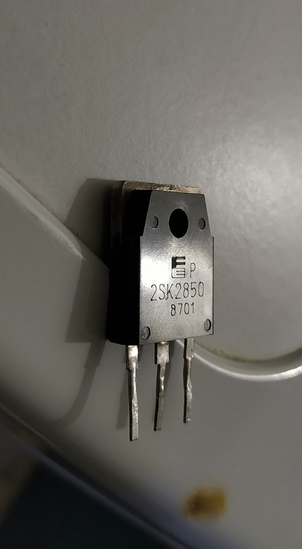

Mindenkine szép napot! Csak annyit szeretnék megkérdezni, hogy egy ATX tápban lévő feszültség szabályzót (típus 2SK2850 8701) mivel lehetne felcserélni. A választ előre is köszönöm.
(#) uniman válasza Zsoltony hozzászólására (») Ápr 23, 2020 /
Ezzel...?
(#) Zsoltony válasza uniman hozzászólására (») Ápr 23, 2020 /
Ezek szerint, csak az első sor (2SK2850)a fontos? Mert egy kínai oldalon találtam sokat, csak a 8701 szám nem egyezett. Mégegyszer köszönöm.
(#) tothbela válasza Zsoltony hozzászólására (») Ápr 23, 2020 / 1
Mondjuk ez nem feszültség szabályzó, hanem mosfet. Felcserélni nincs értelme, inkább helyettesíteni ha nincs eredeti. Viszont először meg kell vizsgálni hogy valójában mi is ment tönkre abban a tápban, nehogy abba a hibába ess mint a kolléga a viccben (bár lehet hogy nem vicc).

(#) antiktelefon válasza Zsoltony hozzászólására (») Ápr 23, 2020 /
Kínából ne rendelj, mert hamisak a 2sk-k legtöbbször, akkor inkább keress a közeledben kapható kiváltót. De tényleg nem csak ez lesz a rossz, ha ez hibás.
Ez valami őskövület 2 ohm rdson-nal, egy IRFP460 szerintem simán jó helyette, csak tized akkora ellenállású.
A hozzászólás módosítva: Ápr 23, 2020
(#) ferci válasza antiktelefon hozzászólására (») Ápr 23, 2020 /
Simán nem jó helyette, mert az Udr max esetleg kevés lesz.
(#) Zsoltony válasza antiktelefon hozzászólására (») Ápr 23, 2020 /
De milyennel lehetne helyettesíteni? Egy 18 V-os zéner kuka, de az helyett már van, és még tovább vizsgálódok. A mosfeet zárlatos, mert sípol akárhogy rakom a multiméter mérő kábeleit.
(#) tothbela válasza antiktelefon hozzászólására (») Ápr 23, 2020 /
Az eredeti közel kétszeres feszültség tűrésű, és negyed akkora GS és GD kapacitású.
(#) Zsoltony hozzászólása Ápr 23, 2020 /
Az előbb elfelejtett említeni, hogy szerintem azért mentek el az alkatrészek, mert a bemenő áram kapcsolója át volt kapcsolva 110 voltra.
(#) ferci válasza Zsoltony hozzászólására (») Ápr 23, 2020 /
Akkor nem csoda - sacc dupla fesz ment tovább.
Ha a táp típusát leírod, akkor meg tudjuk nézni a kapcsolást. Ebből kideríthető milyen alkatrészek kerültek veszélybe a túlfeszültség miatt, valamint milyen elvárásoknak kell hogy megfeleljenek a csere alkatrészek.

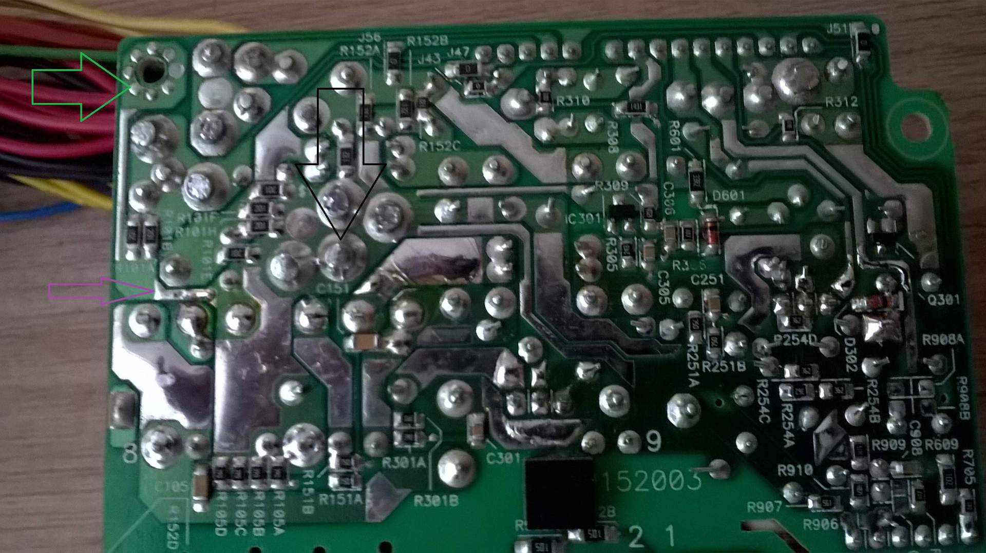

(#) Zsoltony válasza Zsoltony hozzászólására (») Máj 9, 2020 /
Lefotóztam még egy diódát is ami szakadást mutat mind a két irányba. Csak az a baj, hogy nem találok ilyen számút T2D 9N. T2D-és jelzésűt találtam, de a 9N-et nem. Közvetlen a 9N felett vonal van. Esetleg lehet más szám is a 9N helyet. Segítségeteket előre is köszönöm.
(#) latyakosa válasza Zsoltony hozzászólására (») Máj 9, 2020 /
Meg tudod mutatni a táp melyik részén volt ez a dióda? Valószínüleg a kapcsolási rajz alapján az áramköri fukciót kiderítve meg lehet mondani milyen tulajdonságokkal bír és mivel lehet helyettesíteni ha valóban cserére szorul.
(#) ferci válasza Zsoltony hozzászólására (») Máj 10, 2020 /
Lehet az egy TVS dióda is és akkor multival nem fogod megmérni.... milyen alapon veszel ki valahonnan egy alkatrészt, ha nem tudod, mi az?
Legalább a környékét rajzold vissza ( tekercsvég, pár ellenállás és kondi ), ahol volt.
Primer vagy szekunder oldal, az se mindegy... ha szekunderben van, akkor valószínű, hogy shottky dióda.

(#) didyman válasza Zsoltony hozzászólására (») Máj 10, 2020 /
Ez egy Panasonic zener dióda. Színkódos. A T2D a típusa, a 9N a kötegszáma. Semmit nem tudok róla, de a fentiek alapján kereshető.
(#) Zsoltony válasza didyman hozzászólására (») Máj 11, 2020 /
És a köteg száma mit jelent?
