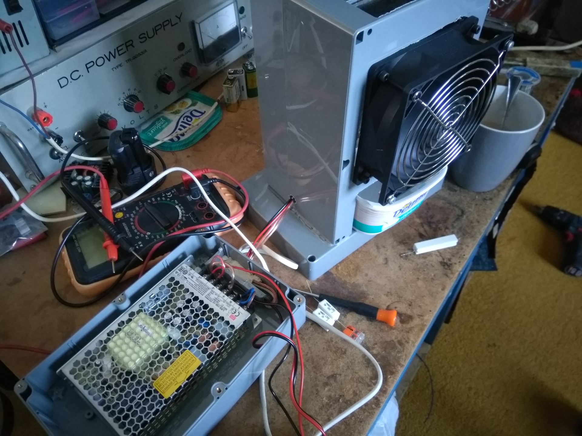

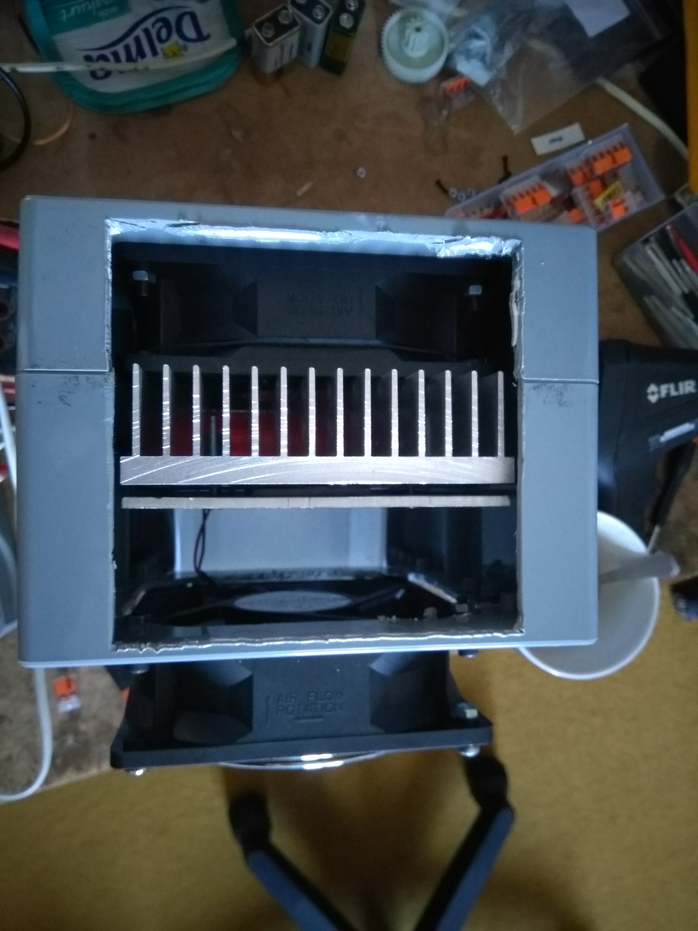

En egy ilyet epitettem. 120x120x38mm-as venti van benne a képen látható módon.(2db, a hűtőtt feluletre is fújja, a melegre is, es felul tavozik a levegő, oldalról szivja.) Sokat szenvedtem vele, sajnos a nagy hutoborda nem elegseges a 2x40W-os peltier meleg oldalát huteni(de valoszinuleg a ventinek sem a bordan lenne a helye, hanem a ventinek kellene legaramot kelteni egy "csatornaban", ahol benne van a borda is) , de mar mindent kiprobaltam. (A hűtő venti fordulatszamat, es a peltier teljesítményét is valtoztattam) A hideg oldalon ugyanakkora borda volt, amit kb 10 fokig lehűt a peltier, de nem tudja tartani, mertha rafujom a bordara a paras levegőt, az gyorsan felmelegiti 17 fokra, es ez egy huvosebb szobaban van, a furdoben melegebb van. Most egy 2-3mm-es alu lemez van a hideg oldalon, ott szépen lecsapódik a pára, de gondolom sok ki is megy. :/ Mennyit számítana, ha a meleg oldalra nem fujnam a levegőt(mint most), hanem ugyanolyan bordaval felszerelve a hideg oldalt, a hideg oldalon keresztül szivnam a levegőt a melegre? Sokat tanultam, a tap helyett is vennék egy szigeteltet, es egy dobozba lenne minden.
Ez így egy játékszer , a gyári páramentesítők felülete több 10 m2 és a hőmérséklete +2 fok amíg ezt nem tudja a cuccos nincs értelme ....
Igen, az a baj, hogy a csempen így is lecsapódik a pára, bár nem annyi, ha valamennyit begyűjt ez a kütyü.
Az már nem ipari kivitel? ..azt sem értem, hogy dolgozik a gyári. A ventilátor nem tudja a szoba egyik végéből a masik vegeben keletkező párát azon nyomban odaszivni. Vagy az a trükk, hogy folyamatosan alacsonyan tartja a páratartalmat, es mikor keletkezik, akkor fel tudja venni a száraz levegő?
Egy kompresszoros gyári páramentesítő kb. 300 W-os teljesítménnyel bír. Azonos hűtőkapacitáshoz peltier elemből több kell, vagy megelégszel a gyengébb teljesítménnyel. A páramentesítő kb. az a kategória, amit nem érdemes otthon elkészíteni.

Én arra lettem volna kíváncsi, hogy amit megtermel hideget a peltier, pl. egy 50W-os, azt a hideget lehetne-e a meleg oldal hűtésére is felhasználni, mert hiába nincs benne dugattyú, mint egy kompresszorban, sajna akkor is lesz hangja a ventillátornak, mert a meleg oldalat megállás nélkül kell hűteni, mertha az felmelegszik, melegszik a hideg is.
..és amúgyis, egy 200W-os, szigetelt, kiöntött 12V-os táp is van vagy 20eFt, legalábbis egy normális Mean Well, és akkor egy akkora doboz, amibe ez belefér, az is van vagy 10eFt, a peltier is (kicsit felkerekítve) 10eFt, plusz a bordák, az is annyi. Már lehetne venni egy gyári gépet. Mostmár értem, miért nem készítenek ekkora teljesítményűt peltierből, viszont azt nem értem, a 100W alatti Peltieres masinák hogy jönnek ki 20eFt alatt. ..csak nehezen adom fel a témát, még látok benne reményt. Gondoltam leírom a tapasztalataimat IS , tudja más is, minek vág neki. Idézet: „Én arra lettem volna kíváncsi, hogy amit megtermel hideget a peltier, pl. egy 50W-os, azt a hideget lehetne-e a meleg oldal hűtésére is felhasználni,” Kár vele otthon kínlódni, boltban fillérekért megkapod. A hozzászólás módosítva: Márc 3, 2020
Idézet: Tömeggyártást és egyedi készítésű szerkezetet nem lehet összehasonlítani. Előbbiben a lehető legolcsóbb alaktrészek vannak, max. 10 %-os biztonsági ráhagyással. „azt nem értem, a 100W alatti Peltieres masinák hogy jönnek ki 20eFt alatt.”

Kénytelen vagyok feladni, pedig nem könnyen teszem. Egy szigetelt tápot kellene még venni, de az 20eFt. Ami most van, annak nincs szellőzése, mert a pára miatt szigetelt dobozban van ugye, és 70-80%-os terhelés mellett hamar feladja a harcot szerintem. Kár azt is tönkretenni. Azt a 20eFt-ot pedig már kompresszorosra költeném. ..de még kellene nagyobb doboz, és akkor még az elektronika sincs benne, plusz a vadi új, 120-as, 8W-os venti is így tönkremegy szerintem elöbb-útóbb a párás levegő miatt. A hozzászólás módosítva: Márc 3, 2020
