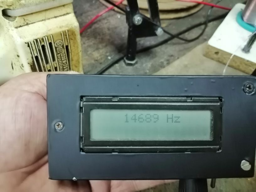

Élesztem az IGSL-t,mindent bekötöttem a fejet is.Segédtáp megvan,7,2V.Az IC-ket még nem raktam be,csak a CD4024-et,kimenetein megvannak az arányos frekvencia jelei.A fej csatlakozásánál mértem frekvenciát ez 20,7kHz.Ugyanitt néztem a sinus alakját,egy kicsi beugrás van a tetején a lefutásnál.Nem tudtam jobban kiigazítani a Tr3 100k trimerrel.Gondolom,a fejnél lévő C1,C2 kondikat kell módosítanom,hogy csökkenjen a frekvencia a rajz szerinti 14,6kHz értékre.Nekem magas ez a kondenzátor számítás,kérnék szépen segítséget.Örülök,hogy eddig egyáltalán eljutottam,főleg a szkóp használatával,most használom életemben másodszor.Bocsánat a láma kérdésekért,megértést köszönöm!
(#) erdgab válasza erdgab hozzászólására (») Aug 18, 2020 /
Nem tudtam nyugodni,megnöveltem C1,C2 értékét a duplájára,most a frekvencia 14,665kHz és a sinus is szerintem tökéletes.Most hogyan tovább?

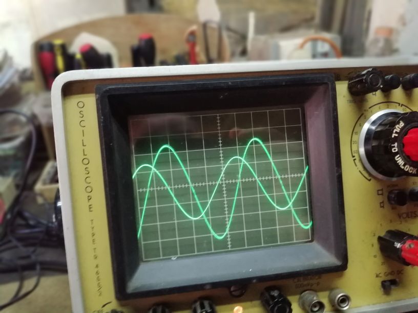

Működik mindkét csatorna,de valami még nem kerek szerintem,vagy én vagyok béna.
A vas csatornán mintha prellegne a jel és a valódi ferritet sem tudom teljesen kiszűrni,vagy még béna vagyok a beállításhoz.A vevőtekercsnél a rajz szerinti 10nF és a 4,7nF be van ültetve,kellene ezen változtatnom?
Mellékelek ábrákat,sinus a fejen,frekvencia a fejen,négyszögjel a CD4066 5,6,12,13 lábon (mind azonos). A négyszögjelen nincs az a zavarszerű valami alul és felül a kép csalóka.
(#) erdgab válasza erdgab hozzászólására (») Aug 20, 2020 /
Lemaradt,adó jel 5us/cm 2V/cm és vevő jel U1 1 lábon 5us/cm 20mV/cm (ez a kisebb amlitudójú jel a képernyőn )

(#) mateatek válasza erdgab hozzászólására (») Aug 20, 2020 /
Ha nem tudod a talajkiegyenlítés potijával kiszűrni a ferritet, akkor növeljed meg a vevőtekercs párhuzamos kapacitását.
(#) erdgab válasza mateatek hozzászólására (») Aug 20, 2020 /
Rendben,megpróbálom.A szkóp jelek mondanak neked valamit (jó,nem jó)?
Jónak tűnnek.
