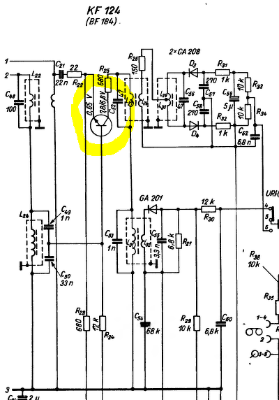

Ismerősöm átadott egy Tesla Euridika asztali rádiót, azzal, hogy ha csak kontakthiba miatt nem szól, akkor azt meg tudnám-e oldani neki. (De költeni igazából nem nagyon akar rá, ha nagyobb a baj.)
Nos, az biztos, hogy nem kontakthiba, legalábbis a kapcsolóknál és a hangerő potinál nem. (Bemenetről reccsenés nélkül állítható a hangerő, erőteljes a hangja.) Viszont magában csak KH-n a Kossuthot lehet valamennyire hallani, de az is nagyon halk ahhoz képest, hogyan szólt egy magnót rákötve. URH ugyan keleti sávos, de már alapzaj se nagyon van, konverterrel sem vesz semmit.
Elég egyszerű szerkezetnek tűnik, már ami a kapcsolási rajzot illeti, a szerelési színvonal más kérdés.. A tekercseken ott a méhviasz, tehát gányolásmentesnek tűnik... Avagy mégsem, mert van egy, amiből konkrétan hiányzik a vasmag! Ez így jól sejtem, hogy nem lehet gyári?

Legalább középhullámnak és FM zajnak lennie kellene. Az összes KF tranzisztor munkapontját az az R14 6,6k és az SI A (S1 A?) jelű dióda komplexum stabilizálja. Mérni kellene, a probléma nem az az 5 perc alatt megoldható kategória. Feladná a leckét. Lehet, hogy még az oszcilloszkóp és a szignálgenerátor is előkerülne. Más kérdés az, hogy mennyi időt érdemes rá szánni? Vagy az egész rádió rész összes munkapontja rossz, vagy egy KF fokozat rossz, de még az sem 100% ebben a korban, hogy nincsen széthangolódva. A műanyagok vetemednek ennyi év alatt, láttam már érintetlennek látszó rádiót teljesen elhangolódva, láttam teljesen elfeketedett, hidegforrasztásos alkatrészlábakat, lehet akármi.

Némi méregetés után: ha ez a T5-ös tranzisztor (a kapcsoláson én csak a típusokat látom, a pozíciószámot a félvezetőkre nem), akkor itt tuti van gond (két láb 0 V, egy pedig 0.7). Két másik KF124-en nagyjából megvannak a feszültségek (a két érték gondolom AM/FM-re értendő, így 6,2 és 6,6 V-ot mértem). Körülnézek kicsit abban a körben (bár csak multiméterem van, RF műszereim sajnos semmi..).
Esetleg ez alapján már lenne "gyanúsítottad" is?
(#) fecameca válasza Tomi94 hozzászólására (») Szept 13, 2020 /
Jól tetted. 0 (nulla) Volt semelyik 2 láb között nem lehet, rossz ezen a ralzon, hogy nem íták be az összeset.Szilícium tranzisztor lévén az E-B között 0,6-0,7 jó, a C-E között fél tápfesz-tápfesz közti értékek szoktak lenni. Az a tranzisztor vagy zárlatos, vagy szakadt az a valami, ami oda megy.

Megvan a bűnös: szakadt az L31-es tekercs. Ott tűnik el a tápfeszültség, illetve ha azt átkötöm egy 30 ohmos ellenállással (csak tipp volt, ez került a kezembe, és úgy számoltam, hogy az már kibírna egy direkt tápágra kötést is, ill. a kollektor ellenálláshoz képest még nem túl nagy), akkor beindul az FM rész. Gondolom, annak a demodulátora a felső rész, az alsó egy diódás meg az AM - az továbbra is néma, logikusan, hiszen a tekercsen nem megy át hasznos jelet (is) tartalmazó áram, nincs minek transzformálódnia.
Most már csak az a kérdéses, hogy megpróbálkozzak-e kiforrasztani és kibontani azt a fémházas tekercset (trafót?). Ha csak a bevezetőszál szakadt, azt talán meg lehetne oldani, de újratekerni nem állnék neki..

A bevezetés fölött valamivel volt a szakadás.. úgy nézett ki, mintha valami megmarta volna, mert a szakadt végeken bezöldült a rézvezeték.. Szerencsére volt elég ráhagyás, hogy összeforrasszam újra. A vasmagot persze csak ki kellett tekerni, de megjelöltem plusz a fénykép alapján ellenőriztem, hány menet látszik ki, így nagyjából sikerült műszerpark nélkül is visszatalálni az eredeti állásába.
