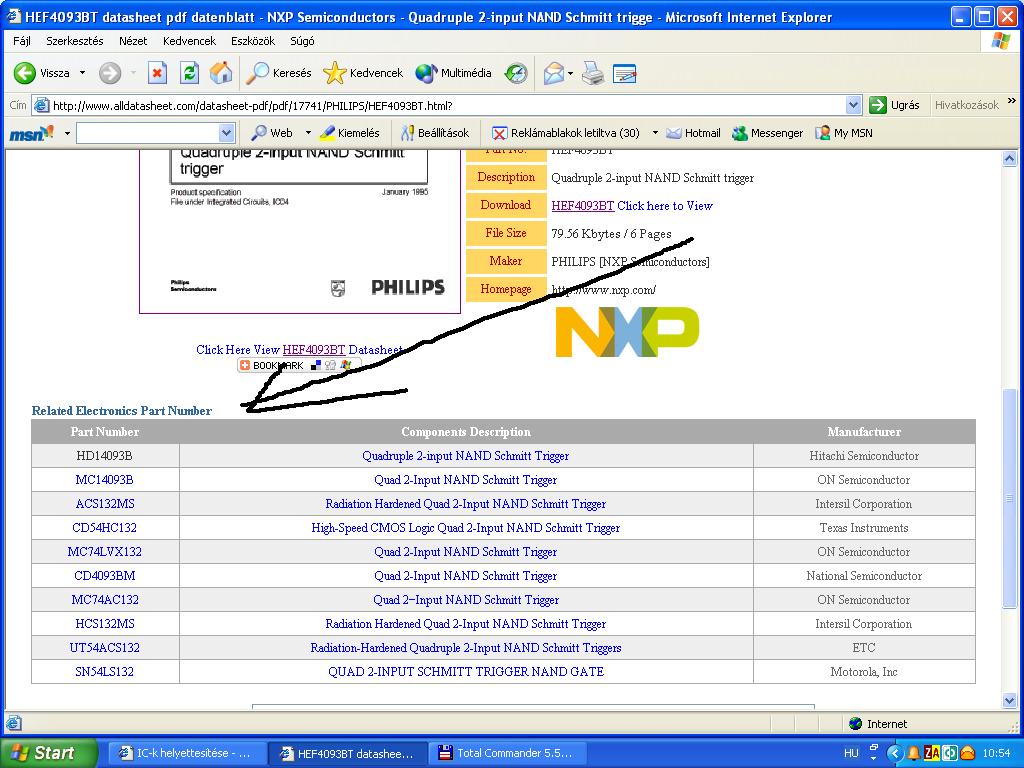

Bővebben: Link Ha boltban veszed, elég annyit mondani, hogy 4093, tudni fogják. Mivel elég sok gyártó csinál ilyen IC-t, szinte mind más előtagot tesz elé. Leggyakoribb talán a CD4093, TC4093, MC14093. Teljesen ugyanazok. 4094-gyel nem tudod helyettesíteni, az shift regiszter, a 4093 Schmitt-trigger. Üdv

Köszi, közbe rájöttem, hol kell keresni a helyettesítő komponenseket (kép) ha nem tévedek akkor ezek 1 az 1 be beépíthetők. Üdv

1-az 1-ben azért nem biztos, hogy mind jó lesz, amelyek 74-est is (TTL IC) tartalmaznak, lehet, más a lábkiosztásuk, kis mértékben külömböznek a CMOS IC-ktől. (Funkcionálisan ugyanazok) Maradj inkább a 4093-at is tartalmazóknál, azok biztosan jók lesznek. üdv
