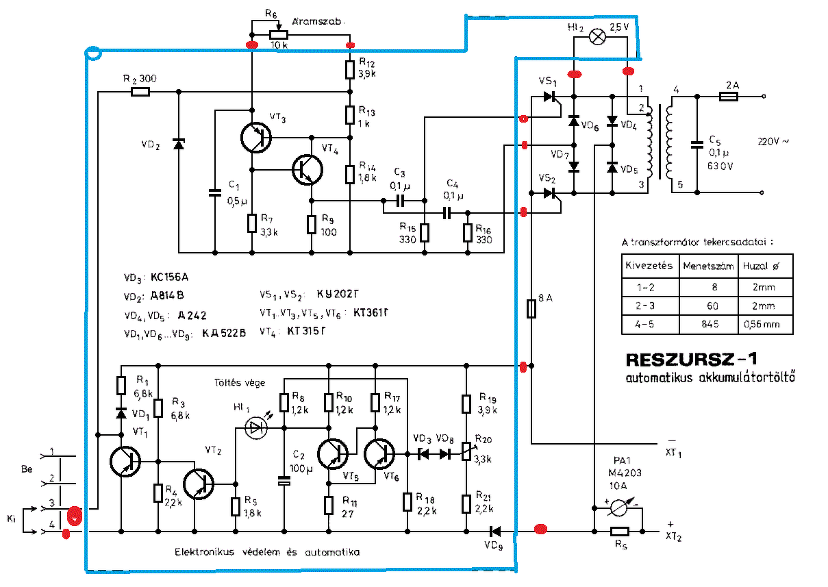

Köszi a választ,kivettem a kocsiból az aksit ,azzal próbáltam.4,5 A -el tölti 12,4 V -nál.
A potit hiába tekerem semmi nem változik. Pont azért akartam megjavítani,hogy ha sürgős meg tudjam szórni akár 8-10 A-el is. Ez az áramszabályzó rész úgy látom nem lesz sehogy jó sajna...
Az elég érdekes. Mert a poti a gyújtásszöget változtatja és az áramkörnem működnie kell, mert különben nem lenne gyújtóimpulzus. Meg kellene nézni, hogy a poti jól van-e bekötve és szabályoz-e. Tehát kikapcsolt állapotban a két rámenő vezetéken mért ellenállás változik-e 0..10k között. És megnézni, hogy a C1 kondi helyén megfelelő értékű kondi van-e benne.
Potit átforrasztottam,bemértem,0-10K az értéke
A tirisztorok valamit csinálnak,mert kb 50 fokosok. Graetz dolgozik ,az is meleg. C1 -et meg tudom mérni,de ki kell forrasztani? meg ami a panelból kijön 2 fehér vezeték,az továbbra is üresen áll,ez nem befolyásol semmit?
Én nem tudom milyen vezetékek vannak amik "lógnak". De viszonylag könnyű beazonosítani azt a pár drótot. A kapcsolási rajz jobb felén (mivel én a fizikai valóságában nem láttam még ilyen töltőt) 5 vezeték van.
- Kettő a tirisztort vezérli, az két 100nF-ra megy, onnan könnyű azonosítani. - Egy ami az áramszabályzónak viszi a negatív tápot, az a VD2 zénerdióda anódjára megy. - Egy az akkumulátor negatív pontját viszi az R19-re a potihoz. - Egy pedig az akkumulátor pozitív pontját viszi a VD4 anódjához. - Még két vezeték jöhet a panelről, ami a csatlakozóra megy ami a feszültség figyelő áramkört hatástalanítja, ha arra nincs szükséged. Ez pld. ha lóg, az nem probléma. (A gyújtóelektronokánál azért nem "tudományoskodtam", mert a kérdéseid alapján gondolom nincs szkópod.)

ezek bekötve gondolom mindegy melyik tirisztorra kötöm VS1 v.VS2 re " Egy ami az áramszabályzónak viszi a negatív tápot, az a VD2 zénerdióda anódjára megy." ezek a nyákon alapból össze vannak kötve,DE innen jön ki egy fehér vezeték ami szabadon lóg " Egy az akkumulátor negatív pontját viszi az R19-re a potihoz." kimenő "-" és 8A bizti között rendben bekötve "Még két vezeték jöhet a panelről, ami a csatlakozóra megy ami a feszültség figyelő áramkört hatástalanítja, ha arra nincs szükséged. Ez pld. ha lóg, az nem probléma" Na ezek melyikek?

sajnos 11 vezeték van A hozzászólás módosítva: Okt 2, 2020
Oké, de mind könnyen beazonosítható.
- Ha két vezeték megy a D2 anódjától, azt nem tudom hova menne. - Ami a csatlakozóra (vagy választó kapcsoló-dugó vagy mifene) az a VT1 kollektorába és emitterébe megy. -Gondolom a poti vezetékeit is könnyű azonosítani, az R12 és a C1 alapján. - Az izzóra menő kettőt meg nem hinném hogy gond lenne megtalálni.

Új képet mellékelek. Képen jobbra fent L1 és L2 vezetékkel (töltés visszajelző izzó)megvannak de nem érdekel Képen fent P1 és P2 rendben,bemérve képen balra lent K1 és K2 gondolom kapcsoló,ha összekötöm ,ha nem semmi változás nincs képen VD6 és VD7 között "üres"feliratos lóg a semmibe viszont VD4 és VD 5 nem létezik fizikailag ezek a panelon kívül lehettek Külön hűtőborda nincs találtam a házon 2 furatot de szerintem ezekbe volt rögzítve az eredeti KU202 tirisztor Ha ez a megoldás veszek 2 nagyteljesítményű diódát (tipp?)ami jó lesz VD4 -5 helyett (orosz D242) Már az sem érdekel ha többe lesz mint egy új,de szeretném megmenteni ezt az ikonikus darabot...

Köszönet Erdgab-nak a rajzért, mert ezt a rajzot kerestem én is. Mert emlékeztem valamire, hogy a tirisztor vezérlésénél volt valami módosítás. De azt nem tudom ez gyári vagy utólagos valami-e.
- Ha megnézed az új rajzot, van egy-egy ellenállás ami a tirisztor Gate-katód-ra csatlakozik. Lehet hogy a VD6-VD7-re csatlakozó pont ezért van, mert az a pont a VD2 tirisztor katódja. Az ellenálás meg a panelen lesz. De akkor a másik tirisztor katódjának is ott kell lenni és lehet ot is van, mivel az megegyezik a lámpa egyik pontjával. - A kapcsoló persze hogy nem tesz semmit, mivel ha az aksi feszültsége alacsony a VT1-es tranyó ugyan úgy bekapcsolva tartja az áramszabályzót, mint ahogy a kapcsoló tenné (ki állásban). - A VD4 és VD5 nyilván nincs a panelen, hoszen az két 10A-es dióda lesz valami hűtőfelületen. Mint ahogy a tirisztorok is, hiszen annak az anódja van a hőtőfelület felé, a diódénak meg a katódja. - Tanulni-megismerni mindig érdemes.

Pihent fejjel ráöttem mi volt a baj: 1.A képen levő piros X -el jelölt vezeték hiányzott.(D6 - D7 diódáról) 2.A két kilógó vezeték pont ezt hivatott megoldani ,valamit módosítottak a panelon, ezeket rátettem a trafó 2 kimenetére Így már működik szépen,potival lehet az áramot és feszültséget állítani Lehet a hídat kiváltom a 2 KY710 -el bár az 10A-os a híd meg 12 A-t tud Köszönöm mindenkinek a segítséget,lassan összeállt a dolog,már csak össze kell rakni ![]()
