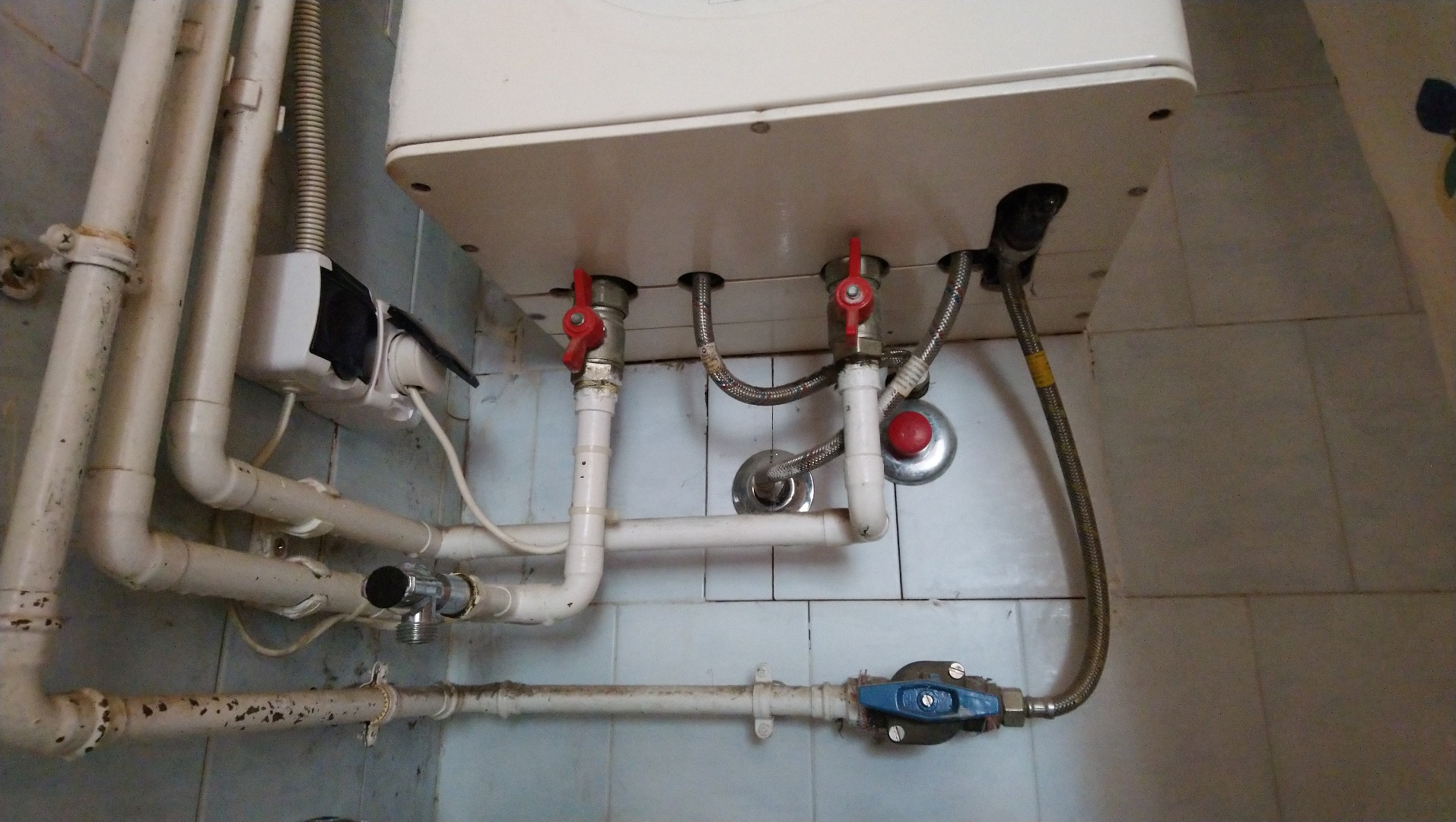

Most jön az én fűtéses kérdésem, a csöveket elkezdtem átmosni külön, és mindig alul kezdett folyni a víz, így megnéztem, erre jutottam:
Egy koaxot átdugtam a legközelebbi radiátorhoz menő vízcsövön visszafelé (A kép alapján remélem nem néztem be)
A koax meg a fölső gyűjtőn jött ki, ami a szivattyú felé megy a kazánban, (ami felett a hőcserélő van, majd utána a 3 utu szelep,) illetve a bal alsó csatlakozónra megy és az a gépkönyv szerint is a visszatérő.
Az összes radiátoron 100%-os bypass van, és elvben mind párhuzamos.
Én vagyok nagyon hülye, vagy az összes radiátor fordítva van bekötve?

Azt nézd meg, hogy a kazán szivattyúja melyik oldalon van és oda melyik cső csatlakozik, mert az a visszatérője a rendszernek. A rajzot félre lehet értelmezni, mert az nem látszik, hogy a szerelő konzolhoz szemből vagy hátulról van megadva a kimentek elnevezése. Az előremenőnek oda kell csatlakoznia a radiátor csatlakozónál. Meg lehet oldani a cseréket AL/PEX toldókkal ha fel lennének cserélve az előre és visszatérő csövek.
(#) Épületgépész válasza antiktelefon hozzászólására (») Okt 11, 2020 /
Ha az osztón lévő piros nyilak a helyes áramlási irányodat mutatja,abban az esetben sajna rosszul vannak bekötve a radiátorok is! Ergo csökken a radiátorok hatásfoka!

(#) antiktelefon válasza Épületgépész hozzászólására (») Okt 11, 2020 1 /
Üdv, az irány biztosan jó, úgy van bekötve az osztóban, ahogy a rajz adja, a kazán alatt van balra az osztó, a felső megy a szivattyúhoz.
Közben még jobb lett a helyzet, 6 radiátor visszafele folyik, 3 meg jó irányban, de ötletem sincs, melyikek mennek egy körről, szét kell szednem az osztót és külön felfűtenem 14 éve így van, nem is értem. Mindenesetre nem kevés idő volt rájönni ma...
Remélem legalább az alkörön belül egy irányba folynak. A vékony körön szerintem csak a fürdőszobai van, mert a koax lazán végigcsúszott rajta, szóval a maradék 8 radiátor 2 körön van.
Gyakori az ilyen hiba? Többször ellenőriztem, mert annyira valószínűtlennek tűnik, hogy ennyi fordítva legyen.

(#) user1914 válasza antiktelefon hozzászólására (») Okt 12, 2020 /
Hi!
Én levenném a 2 hollandit az osztókról, és egy flex csővel összekötném a csapokat, kinyitnám mindkettőt, beindítanám a kazánt és leellenőrizném melyik cső melegszik elsőre, hogy mégis jó-e a felrajzolt irány.
