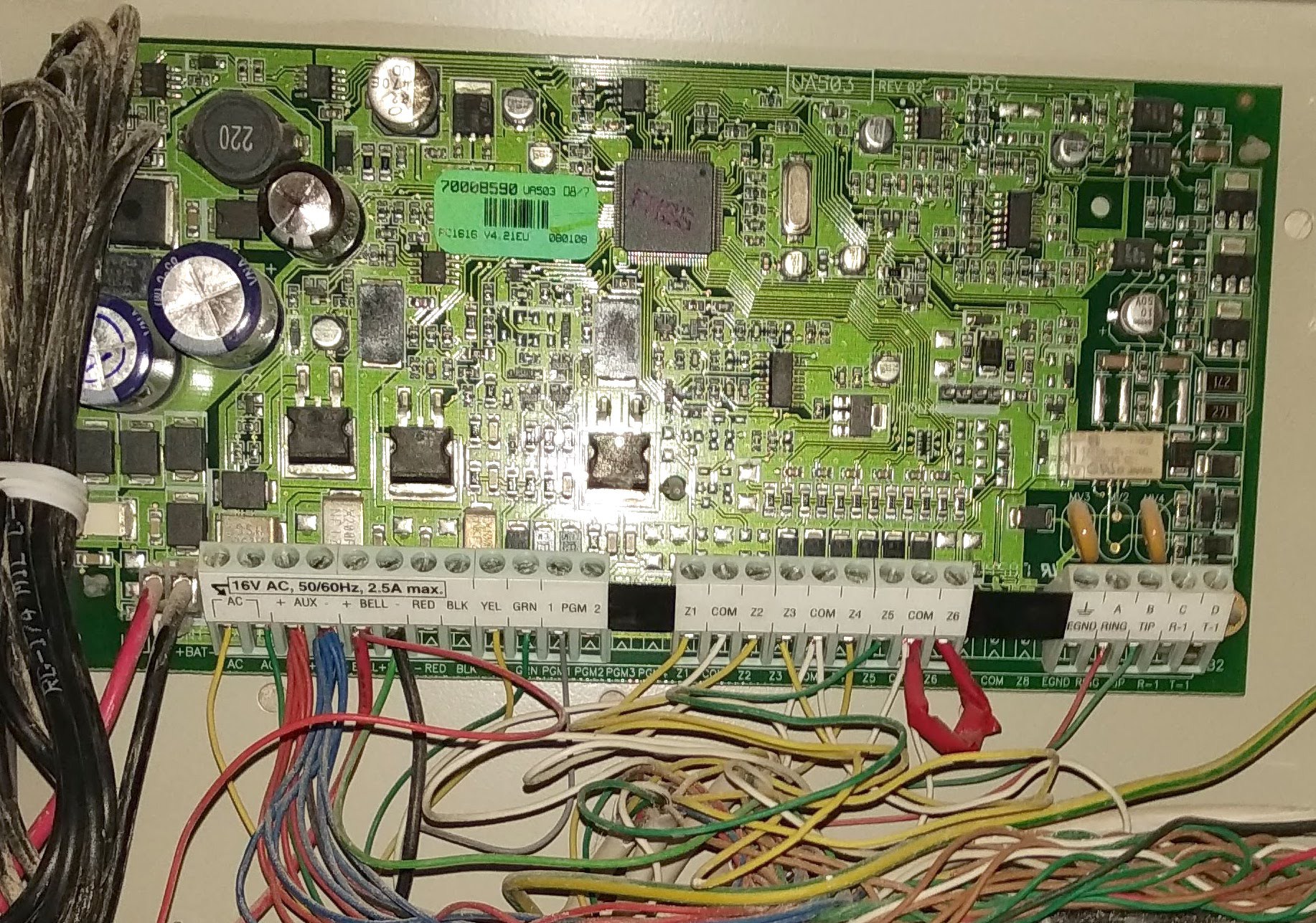

Bemelegítő kérdés: csak mint érdekesség kérdezem, hogy lehet-e bármilyen különleges oka, annak, hogy aki telepítette a rendszert az az egy darab nyomorult ledes kezelőnket is auxra kötötte be red-black helyett? Szokás ezt így csinálni? Ha igen, miért? Ez csak azért érdekes, mert amúgy is ezer ér megy azokba a szerencsétlen aux csatikba, legalább a kezelőt kötötte volna a dedikált tápjába... És az ÉGETŐ KÉRDÉS: ha már kinyitottam a dobozt gyorsan végigfuttattam a szemem az alaplapon és hát nem tudtam nem észre venni azt a púpos kondit ott a zöld matricától balra. Gondolom érdemes lenne kezdeni vele valamit amíg nem késő... a kisördög azt súgja, hogy egy mezei kondicserét én is meg tudok ejteni , de egy biztonságechnikai eszközbe azért mégse piszkáljon már bele az ember... vagy de? Bárkinek van tapasztalata hasonlóval? Köszi!
A púpos kondi cserélendő. A kiforrasztásnál egyszerre jó melegíteni mindkét lábát és úgy kihúzni óvatosan. Esetleg ónszívóval előtte kiszívni amit lehet. Ha feszegeted vagy túlmelegíted lehet, hogy leszakad a fólia.
Elképesztő, hogy 20 éves paneloknál ahol csak analóg tápok voltak semmi baj a kondenzátorokkal kevés kivétellel. A "fejlesztéseknek" köszönhetően 3-4 éves panelokban púposodnak a kondik. Szégyen, hogy a technika erre "fejlődik". Biztonságtechnikánál meg főleg problémás az ilyen berendezés. Üdv: Gábor

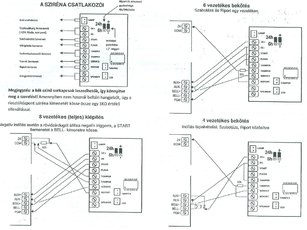

PC1616 központot helyezek üzembe és az lenne a kérdésem, hogy a PC128 szirénában található Service bemenet az arra szolgál, hogy szerelni lehessen anélkül hogy riasztana? Tehát célszerű egy vezetéket elvezetni a központba, hogy ott az AUX negatívra lehessen kötni szerelés előtt. A szirénában értelmetlen lenne, mivel nem lehet hozzáférni csak ha leveszem a sziréna fedelét, ami riasztást okozna. Tehát ha AUX negatívon van a Service bemenet, akkor nem fog riasztani akár mit csinálok vele? A mellékelt képen látható DEOL kialakítás megfelelő? Amit a gyártó ad hozzá bekötési rajzok sokkal bonylultabbak...
Ja és nem tudom miért nem a red/blackot használta. Azok belül át vannak kötve az aux+ és - ra, A nagy gombóc felét oda is tehette volna.
Mind a két kérdésedre igen a válasz.
A szervíz bemenetről egy vezetéket vigyél a központhoz, ott testre kötve (a COM is jó!) kinyitható a sziréna. Akkor sem szólal meg, ha a központot teljesen leveszed a tápról. Csak ne felejtsd el a munka végeztével lekötni a testről. Üdv!
Köszönöm a válaszod!
Az lemaradt kérdésemből, hogy ilyenkor a szirénát negatív startra kell jumperelni? Sajnos a leírás elég nehezen értelmezhető, gyakorlatot igényel. 9 zónám van összesen, amiből egy a sziréna tampere. Ebből az első zónát szeretném 30 másodperces be és kilépési időre programozni, a többi azonnali. PC1616, ami alapból 6 zónás és van egy 5108-as zónabővítőm, ami 8 zónát ad hozzá. Ezek szerint 14 zónám van összesen. Szirénaidő 10 perc. Ez így jó lenne? 001 01 03 03 03 03 03 03 03 03 00 00 00 00 00 # 005 01 030 030 030 # 005 09 010 Szeretnék otthonmaradóra 1 zónát kiiktatni, a többi élesítve. 5516-os a kezelő és azt nem igazán értem hogyan működik. Ha a Stay gomb be van nyomva, akkor lehet programozni hogy kivegye a hozzárendelt zónákat? |
