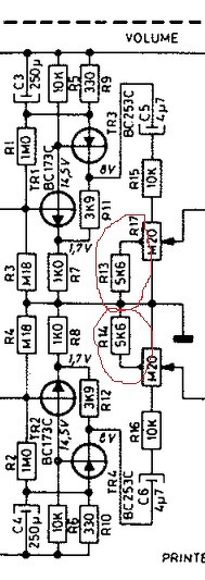

Sziasztok, a hangerő potinál mi a lényege annak a középleágazásnak? Bekarikáztam a képen.

A potit kimérve az eleve logaritmikus.
Ez olyan mint egy leágazás, kimérve 33Kohm-nál van kivezetve. A poti 200K-s. Akkor igazából ezt az alsó 33K-s szakaszt söntöli és nyilván valamilyen módon torzítja is a karakterisztikát, csak nem tudom miért vagy minek vagy ... Próbálnám kiváltani a potit, de ha ez egy fontos valami, akkor ezt is bele kell kalkulálnom.

Na nekiálltam a sajátomat is rendbe tenni...Jelenség: a diódás bemenetválasztó egy bizonyos szint után (nem mértem, de szerintem 150-200 mV bemeneti szint után) valamiért vágja a szinusz jel negatív hullám csúcsát...A diódák előtt tökéletes a szinusz, de a hangerő/hangszín bemenetére már a vágott jel kerül. Az egyenfeszültségeket mértem, azok jónak tűnnek. Van két kapcsolási rajzom is a Danskhoz, az egyikben 47k/100k, a másik szerint 47k/10k 'feszíti' a diódákat. A panelon nálam a 47k/100k páros van. Minden bemenetnél ez a helyzet, így valami közös ponton lehet a bibi...?...

Üdv, megnézve a rajzot mégis a diódákat tippelném, mert más lehetőség nincs. Füllel a hangon is hallható ez a vágás? Melyik az a 47K/10K rjaz, csak olyan rajzom van, amin a 47K/M10 páros van?
Igen, sajnos hallani a kimeneteken is, ezért is kezdtem el keresni, hogy hol a bibi. Szkópon szépen látszik is a vágás. Mindjárt rakok rá hangfrekvenciás szintmérőt és pontosan megmérem, hogy hány mV-nál kezdődik a vágás. Rajz csatolva!
