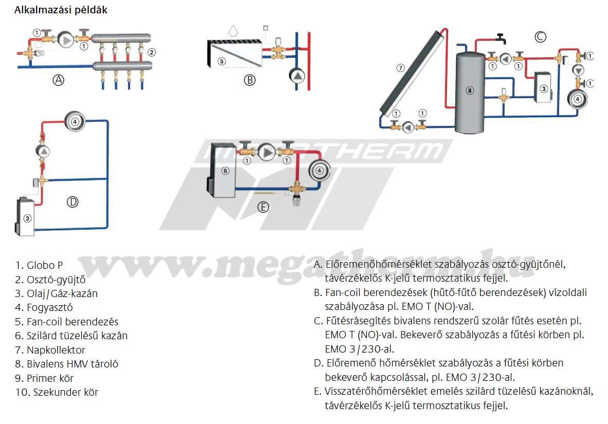

Kedves tagok. Segítséget szeretnék kérni egy fűtés illetve HMV rendszer tervéhez. Ez egy újonnan épülő ház amibe padlófűtés van ami fatüzeléses kazánról menne. A tervezett rendszerben van puffer tartály. a HMV-t napkollektorral és fatüzeléssel is elő kellene állítani. Eddig megvan a kazán(TJK 36kw), illetve 1 hőcserélős bojler. Én vagyok az építtető és őszintén szólva kicsit aggódom, hogy egy feleslegesen bonyolult, rosszul működő rendszert építsenek ki, ezért szeretnék én is képbe lenni és ha lehet előállni egy komplett kapcsolási rajzzal ami tartalmazz a szerelvényeket és pontos sorrendjüket, helyüket a rendszerben.
Amiket szeretnék hogy a rendszer tudjon: - a kazán meg legyen védve a visszatérő hideg víztől (kazánvédő szelep). - a begyújtásnál a padlófűtést fűtsem és ha meleg van már a házban akkor kezdje el fűteni a puffert. - a padlófűtés visszatérő lehűlt vizéhez keverjen a rendszer meleg vizet a pufferből ami utána újra a padlófűtésbe menne viszza, vagyis a padlóba végigment és lehűlt vizet keverné fel a rendszer a puffer melegvizével a megfelelő hőmérsékletre az előremenő víznek. - a pufferből ki lehessen venni HMV-t. van egy bojlerem amit napkollektorral szeretnék fűteni de az csak egy hőcserélős így a nagy fűtési pufferből is ki kell tudjak venni használati melegvizet. kérdés: - a padlófűtéses rendszerhez kell csőkígyós/hőcserélős puffer vagy nem? azt hallottam hogy kell, mert különben a kazán elkoszolja a padlófűtés renszert és a szerelvényeket. - ebből következik a másik kérdésem, hogy ha HMV t akarok kivenni a pufferből is akkor az 1 v 2 hőcserélős legyen? Tudna valaki segíteni egy rajzzal hogy hogyan is nézne ki egy ilyen rendszer? A lehető legegyszerűbb megoldást keresem. Előre is köszönöm. Idézet: Ilyen nem feltétlen kell. Amióta naponta legalább egyszer be van gyújta itthon, azóta a bojler kismegszakítója lekapcsolva. Ha a napkollektor is rá tud dolgozni, az csak jó. Itt a vezérléssel kell inkább trükközni, már ha jól vannak összekötve a rendszerek. Drain back rendszert építtess ki.„a pufferből ki lehessen venni HMV-t” Puffer célszerű, így lehet szabályozni a benti hőmérsékletet, a kazán felesleges hőjét lehet ott tárolni.

"a kazán meg legyen védve a visszatérő hideg víztől (kazánvédő szelep)." Ez természetes és puffernél kötelező, ez a legegyszerűbb, ha van rá pénz laddomat, ha kisebb a büdzsé akkor ESBE+szivattyú, nem sokkal olcsóbb. "a begyújtásnál a padlófűtést fűtsem és ha meleg van már a házban akkor kezdje el fűteni a puffert." Ez sem bonyolult, a kiviteleződ valószínűleg nem először épít ilyet, a puffer tetején a T megoldja. "- a padlófűtés visszatérő lehűlt vizéhez keverjen a rendszer meleg vizet a pufferből ami utána újra a padlófűtésbe menne viszza, vagyis a padlóba végigment és lehűlt vizet keverné fel a rendszer a puffer melegvizével a megfelelő hőmérsékletre az előremenő víznek" Ez adja magát mert minden padlőfűtés így működik amit régi cirkó vagy vagyeskazán lát el, a keverőszelep megoldja, gondolom hogy ez is be van tervezve a rendszerbe mert nélküle érdekes lenne 60 fokos padlón sétálgatni. Ez egy alap dolog. "- a pufferből ki lehessen venni HMV-t. van egy bojlerem amit napkollektorral szeretnék fűteni de az csak egy hőcserélős így a nagy fűtési pufferből is ki kell tudjak venni használati melegvizet." Gyakorlatilag ez a legbonyolultabb és némi automatikát, szabályzást és szelepeket meg külön szivattyút igényel-NE de nem megvalósítható a terved szerinti kivitellel. Mivel a napkoli fagyállós folyadékát és a fűtési rendszer vizét nem lehet összekeverni, így erre nem is tudok neked semmilyen megoldást, ide nem lesz elég az 1 hőcserélős bojler. Vagy 2 hőcserélő spirálos, vagy tartály a tartályba megoldás kell. Kölönben egyáltalán hogyan fűtöd fel a bojlert, hisz benne van a használati melegvíz, és van 1 darab hőcserélő spirálja ami foglalt a napkoli fagyállós folyadékának. Ez így 2 külön rendszer, nem átjárható semmiképp. Vagy a nagy pufferbe még 1 felső hőcserélő és azon átfolyik a HMV de ez további alkatrészeket kíván, pl. HMV termosztátos szelepet mert hol 40, hol 70 fokos lesz a vized és nyáron meg mikor hideg a fűtési puffer akkor további váltószelepekt igényel mert ki kell iktatni mivel le fogja hűteni a bojlerből jövő melegvizet. Ha még nem késő, válassz 2 hőcserélős HMV bojlert, pontosabban indirekt tárolót. Ennek a vezérlése pofonegyszerűen megoldható 1 darab merülőhüvelyes termosztáttal és 1 darab elektromos szeleppel. Konkrét rajzot nem ütnék össze neked ha nem haragszol meg, nem ismerem a konkrét helyet, adottságokat, hidrulikai ls elektromos kivitelezhetőségeket, az épület adottságait és ezek miatt nem tudnék feelősséget vállani, így meg a más fasz....ával verném a csalánt, konkrétan a tiéddel és itt nem 100 forintos tételekről van szó ha valami el lett baltázva. Keress rá az Atmos kazánokhoz a gyártó által készített tervezési segédletekre, azokba nagyon sok jó ötlet van és zöme kipróbált kapcsolás. Én magam is nagyon sok ötletet merítettem belőlük. A hozzászólás módosítva: Nov 16, 2020

Kedves Tibi. nagyon köszönöm a részletes leírásod. Nincs pénz a laddomatra. arról esetleg tudsz rajzot hogy hogy néz ki egy kazánvédő szelepes bekötés? Én találtam egy rajzot amin van egy eléggé egyszerűnek tűnő keverőszelepes megoldás, mint amit te is írtál (ESBE), ez működhet (az "E" jelű rajz)?
