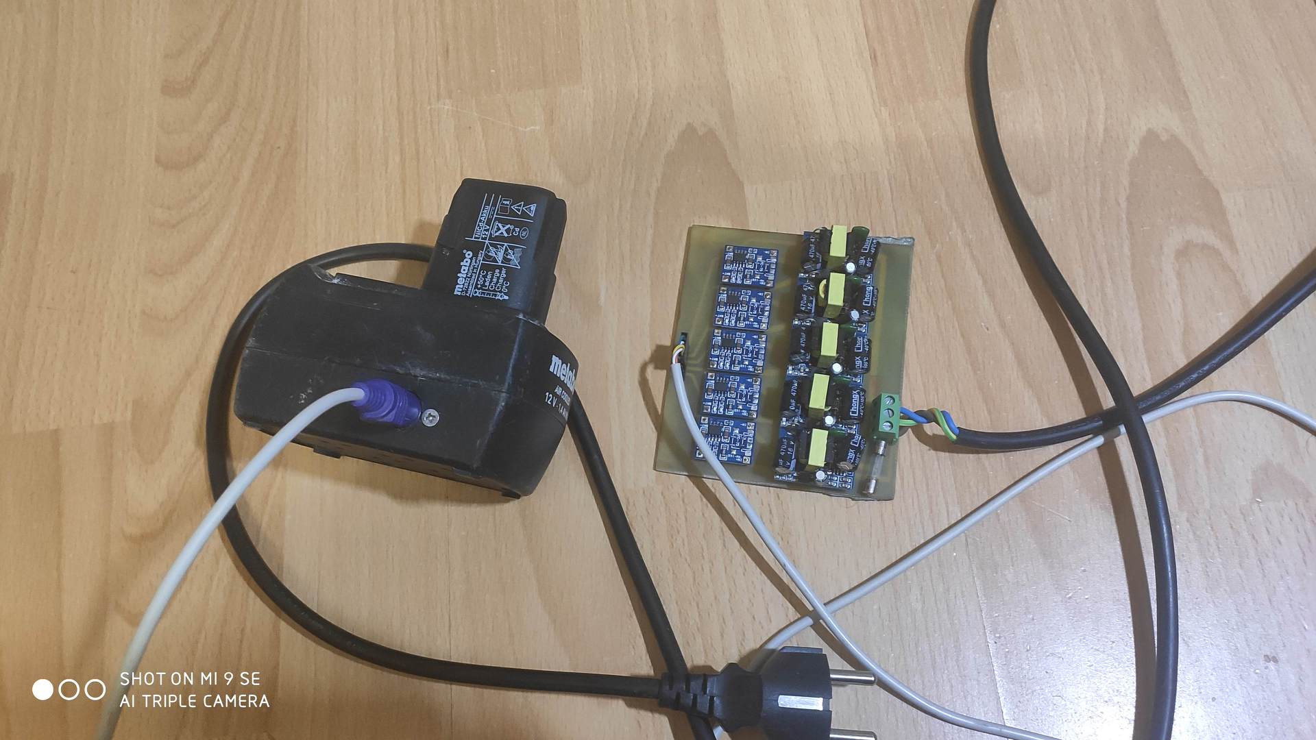

(#) Visityu hozzászólása Nov 26, 2020 /
Én átalakítottam a fúrógépem (Milwaukee LokTor P18TXC) NiMH akksiját Li-ION akksira. Szépen muzsikál, egyedül egy kicsi gondom van vele: mikor nagyobb nyomatékkal terhelem, akkor a gép leáll, nem csinál semmit. Az akkumulátort leveszem és felteszem a töltőre csak egy pár pillanatra, akkor dolgozik tovább, persze ugyan azon nyomatékon ugyan úgy leáll. Nem tudom mennyire érthetően fogalmazok, de olyan mintha valami letiltana, de az akksi csomag sem és a gép sem megy tönkre, csak leáll. Az akksi átalakításához 5 db LG HE4 2500mAH 18650-es akksit használtam. Ez elvileg 20 A terhelést is képes elviselni. Egy 5S töltő és vezérlő elektronikát is forrasztotam természetesen az egészhez, meg egy töltés kijelzőt is ami gombnyomásra mutatja az akksi töltöttségi szintjét.
A töltőt is átalakítottam egy tápegységgel (DC 24V 6A) és egy CC-CV Step down modullal amit én 21 V és 2.1A töltési értékekre állítottam be.
Szépen teszi a dolgát.
Jelen pillanatban azt nem tudom, hogy ezt a leállást mi okozza. Először mikor összeraktam, minden gond nélkül a géppel hajtva az autóm emelőjét, símán gond nélkül felemelte a kocsit. Az utolsó alkalommal meg amikor már egyre nagyobb súly van rajta és nehezebb tekerni (kézzel is ugye) így leáll.
Esetleg tudnátok valami tanácsot adni, hogy mi lehet a baj, vagy mit nem vettem figyelembe?
Az is egy megoldás, hogy így ne akarjak autót emelni
(#) Pali79 válasza Visityu hozzászólására (») Nov 26, 2020 /
Milyen BMS-t használtál? Én azt tapasztaltam, hogy az akkucella kiadja magából amit csak bír és az elektronika korlátozza ilyenkor. Ki lehet próbálni egy-két dolgot. Az első ha megoldható, hogy méred terhelés alatt a cellafeszültségeket. Ha eröltetés hatására nagyon leesik, akkor több cellát kell párhuzamosan kötni. Ha nem megy le nagyon a cellafeszültség akkor nagyobb terhelhetőségű BMS kell. Nekem is van Makita gépem ami a 15A-es BMS-sel el sem tud indulni normálisan terhelés nélkül sem, egyből tilt az elektronika. Most várom a 40A-es BMS-t hozzá.

(#) Visityu válasza Pali79 hozzászólására (») Nov 27, 2020 /
A BMS amit használtam:
BMS
Vettem egy másikat is, anno, de az olyan sokat utazott, hogy az elsővel összeraktam, és szépen működött.
Gondoltam rá, hogy ezzel a 100A-es BMS-el összerakom az egyiket, és akkor össze lehet hasonlítani a kettőt.
(#) Pali79 válasza Visityu hozzászólására (») Nov 27, 2020 /
Nem vagyok túl tapasztalt a témában, de az első LIPO akkuhoz való, az biztos jó a Liion-hoz is? Nem tűnik túl nagynak. Én ilyet használtam, de a Makita gépem ezzel sem megy.
Érdemes lenne a nagyobb BMS-sel megpróbálni, engem is érdekelne az eredmény!
Mindenképpen az a tervem, hogy kipróbálom, de most hétvégén biztosan nem fogok ráérni.
A leírásában viszont ott van a Li-ION is :
"BMS 25A 3S 12.6V 4S 16.8V 5S 21V 18650 Li-ion Lithium Battery Protection Circuit Charging Board Module PCM Polymer Lipo Cell PCB"
Igaz ott van a Lipo is
De mondjuk ugyan ez igaz a másikra is :
"3S/4S/5S BMS 12V 16.8V 21V 100A Li-ion LMO Ternary Lithium Battery Protection Circuit Board Li-POLYMER Balance Charging Module"
Egy biztos, hogy a gépet elindítja és szépen dolgozik is vele, a leállás viszonylag nagyobb nyomatéknál lép fel. Fúrásnálés csavarbehajtásnál (facsavarok) nem tapasztaltam még.
A lényeg, hogy ki fogom próbálni a másodikkal is az egyik akksit, jelzek az eredményről.
Addig is ha valakinek van ötlete azt megköszönöm.
(#) lobo67 válasza Visityu hozzászólására (») Nov 27, 2020 /
Itt a legnagyobb problémát abban látom, hogy az LG celláid csak 20A-t bírnak. Ha a 25A-es BMS-ed leold, akkor a gép ennél nagyobb áramot vesz fel. Ha még nagyobb BMS-t kötsz rá, akkor az akku fog kinyíródni. A cellák elég erős madzaggal vannak sorba kötve? Az is lehet gond, ha vékony, és meghülyül a BMS. Mérd meg a felvett áramot.
Ha nagyobb BMS kell, akkor mindenképpen duplázd meg a cellákat is, vagy cseréld ki nagyobb terhelhetőségűre, valami min. 20C-sre. BMS-nek valami ilyesmi jó lenne, csak éppen elfogyott nekik.
Másik kérdés: milyen a töltőd? Cellánként tölt? Mert a BMS-ed nem balanced, azzal nem tudod rendesen feltölteni. Egy balanced BMS-sel meg nem tudod jól meghajtani a gépet.

(#) Kovidivi válasza lobo67 hozzászólására (») Nov 27, 2020 /
Az is óriási átverés, hogy ezek a "20A-es" cellák kiadják magukból ugyan a 20A-t, csak a feszültségük beesik kb. 1V-ot. Onnantól meg az 1000A-es BMS is le fog tiltani, hiszen "lemerült a cella"!
Rendes cellát kell használni, cellánként folyamatos terhelésre 3-5A-rel számolva, rövid idejű terhelésre 10A-rel számolva.
BMS simán lehet 30-60A-es, a cellák valószínűleg úgy sem tudnak ekkora áramot leadni...
Kábelezés rövid és vastag legyen.
Senki se használjon 1db párhuzamos cellát csavarbehajtóhoz, maximum, ha ilyen gyengusz gépről van szó, 1000res max. fordulatszám, picike motor - de ezek általában már alapból 3db 18650-es cellával kerülnek eladásra.
A hozzászólás módosítva: Nov 27, 2020
