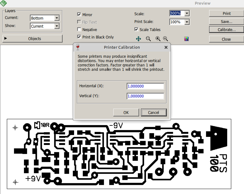

(#) kivancsi4 válasza KissAttila hozzászólására (») Nov 21, 2020 /
Szia.
A DipTrace nevű nyomtatott áramkör tervezőt használom, itt a nyomtatásnál a sok lehetőség között még erre is gondoltak.

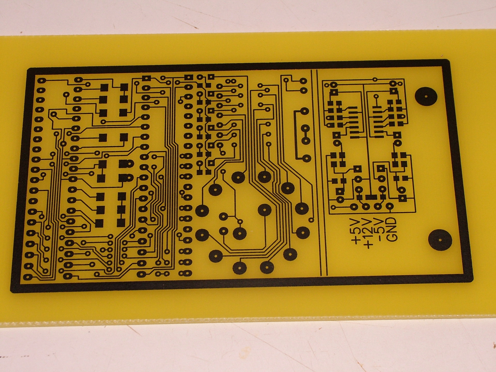

(#) janigel hozzászólása Nov 28, 2020 / 6
„Természetes hogy mindenkinek meg van a favoritja”
Ez így van.
Akinek meg nincs favoritja az tanácsot kér.
A tanácsokat viszont sokszor nem fogadják meg, mert vagy nincs lehetőségük kipróbálni vagy ragaszkodnak valamihez.
Az enyém ilyen, ez most készült mindössze 18 perc alatt.
