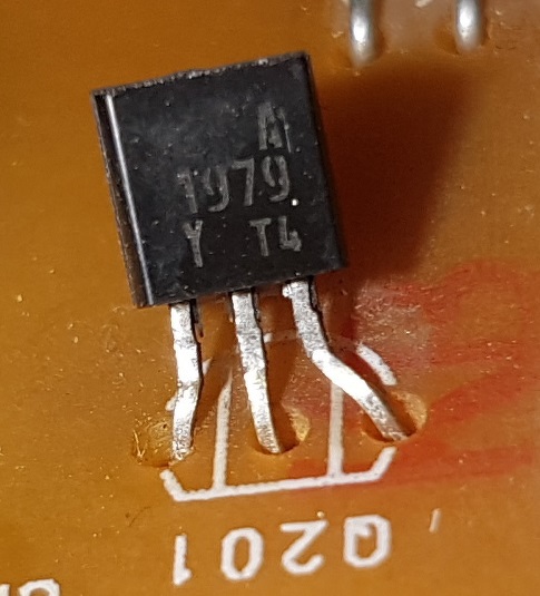

(#) Udvari Zsombor hozzászólása Nov 29, 2020 /
Egy ilyen egyszerű RGB LED kezelő áramkört szeretnék összehozni, de csak a képen látható típusú tranzisztorból van nekem 3 bontott példányom, valamint nincsen nekem a videóban szereplő értékű kondenzátorból sem. Az áramkör a három szín között sorban váltogatna "fade" szerű effektussal.
Így a kérdésem az, hogy másmilyen értékű alkatrészekből is össze lehet-e rakni?

(#) J Balazs válasza Udvari Zsombor hozzászólására (») Nov 29, 2020 /
A videóban lévő tranzisztor kiváltható bármilyen kisjelű NPN tranzisztorral, pl bc182, bc547, bc548, stb. A kondenzátorok kapacitása az arott állapotok időtartamát határozza meg, nagyobb kondenzátorokkal hosszabbak lesznek az adott időtartamok, de ilyen vezérléssel színátmenet nem igazán lesz.... Ha rendes, színátmenetes vezérlést szeretnél, akkor egyszerűbb, ha egy mikrokontrolleres vezérlést teszel a szalag mellé, akkor már meg tudod határozni, hogy ténylegesen melyik szín mikor, mennyi ideig legyen bekapcsolva, milyen fényerővel, és nem kell hozzá módosítani folyamatosan a kapcsolást.

(#) Udvari Zsombor válasza J Balazs hozzászólására (») Nov 29, 2020 /
Az is jó, ha egyszerűen csak váltogat a színek között. ☺
A csatolt fotómon szereplő tranzisztor jó lenne-e ehhez? Vagy esetleg "D1897" tranzisztor? Ezekből rendelkezek legalább 3× darabbal (bontásból).
Mekkora értékű ellenállásokat tegyek be? 12V vagy 9V adapterről kell üzemelnie a 12V-os LED szalag miatt.
A hozzászólás módosítva: Nov 29, 2020
(#) Epu2 válasza Udvari Zsombor hozzászólására (») Nov 29, 2020 /
Ha LED-szalagot akarsz működtetni, a képen levő tranzisztor és családja alkalmatlan. Ide már A-es kategória kell, attól függően milyen a LED sor. 12V-ig nem kell előtét sem, mert a LED sorban gyárilag benne van.
(#) Udvari Zsombor válasza Epu2 hozzászólására (») Nov 29, 2020 /
Akkor esetleg a "D1897" tranzisztor? Abból tudok még 3× darabot bontani.
Az már megfelelő lehet.
Az jó. 220 µF kondenzátorom van. Jó lesz-e a 10K ellenállás érték? Követhetem-e ezzel a tranzisztorral a videóban szereplő kapcsolást?
