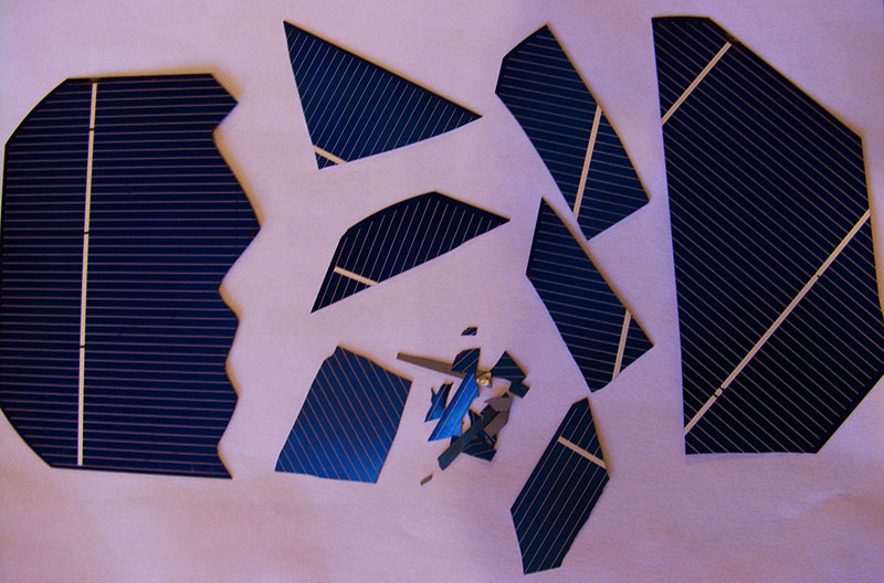

arra akartam ramuatni csak igaz nem pont azon a linken de balra menuben persze (jo dragaert) vannak inverterek meg komplett rendszerek is. Én arra akartam csak kijukadni, hogy ha megnezed pl. a 160Wattos panelt ami 214e, az 72db olyan 3A 0,5voltos cellából áll, (36sorbakotve majd 2ilyen tömb párhuzamosítva) amiket speciel legutóbb vásároltam a conradból törmelék formában. Nos a törmelékek ára 1700+posta és kb 2adag törmelék kell hogy kijöjjön akkora felület mint egy cella ha az ember párhuzamosan forrasztgatja őket. Ha mondjuk 4eforintnyi darabot használok fel egy cellányi felülethez akkor is 72db kell hogy a 160W-os napelem képén látható panelt összehozzak keserves munkával stb. és 288ezer forintból! Csak utánaszámoltam, hogy ahonnan én szerzem a hulladékdarabokat ott drágábban adják mint egy vadiúj kész táblat ha vennék. Ráadúsul ott a támogatás ha komplet rendszert vesz az ember. Te honnan szerzed az aprólékcellákat? Sajna tényleg sok áram megy hulladkba. Most a kapcsolóüzemű tápommal teszteltem a hatásfokot (én még csak kis panelekkel kisérletezek), 17voltról 5Voltra csak 66%-osra jött ki ![]() Tehát a nagyobb kimenő feszkó még a kapcsolós tápoknál is hatékony.

koszi, sokat tanultam abbol amit irtal. Az amorf tenyleg jo megoldas lehet ha 10evig birja! Kicsit lehet felreertettelek az aprolek miatt ![]() En meg kisebb szinten vagyok, magam akartam osszehozni a paneleket olcson... Eleve torotteket rendeltem kb 2 hasznalhato darab volt benne ime: _monokristalyos celladarabok_ 2x1700+1000 penzembe kerult de rajottem vegul hogy veszodseg es nem is eri meg ![]() (Darabolni rendesen szinte lehetetlen torik mint az uveg, raadasul ahol a tetejen megszakatt a vezetek...) +Ha kiszamolom mennyi kene belole egy rendes panelhez ![]() konrados link...
