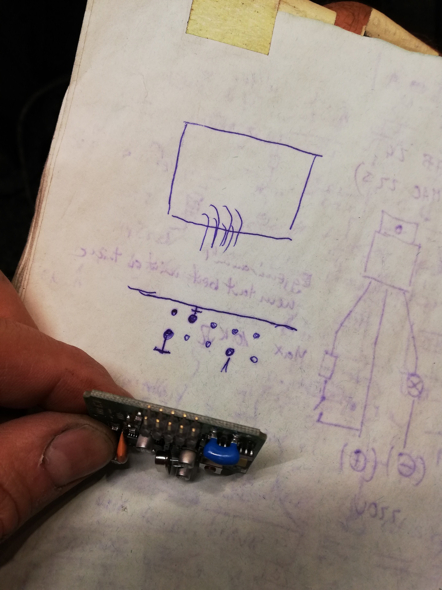

(#) zsoltee0001 válasza feca81 hozzászólására (») Okt 2, 2019 /
Az SMX-es vevő a vezérléstől kapja az 5 voltot, nos, ha tényleg túlfesz volt, akkor az is elpusztulhatott.
Mellékeltem egy képet, elég csak 5 voltot adni két lábra, abból már látszik a led villogása alapján, hogy működik-e.

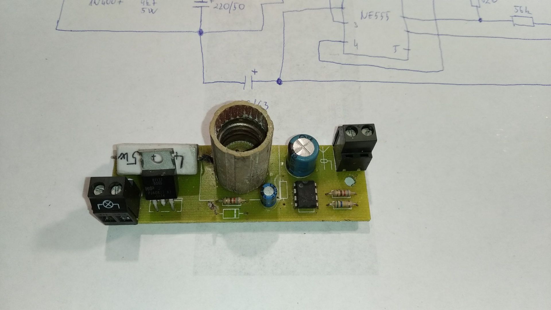

(#) yohnsee hozzászólása Jan 26, 2021 / 1
Nice Lucy 230V elektronikája. Visszarajzolva, hátha valakinek a segítségére lesz a jövőben.
A rajzon a zener diódát a triakhoz kell választani, ugyanis a zener határozza meg az 555 tápfeszültségét, az pedig a 3-as lábon a kimenettel van szoros összefüggésben. Ugyanis meghatározza, hogy mennyi lesz a high és a low állapotban a kimenet. Ha túl magas a low állapotban a kimenet, akkor a triak nem zár le, és folyamatosan világít a lámpa. Ez történt velem is, ugyanis először 13V-os zenert használtam. 9V1 volt a következő, ami volt kéznél, ezzel már működik. Lehet vele kísérletezni, én itt abbahagytam, mert sürgős volt a javítás.
A hozzászólás módosítva: Jan 26, 2021
(#) Remci válasza yohnsee hozzászólására (») Jan 26, 2021 /
12v- os zener van benne gyárilag.
(#) yohnsee válasza Remci hozzászólására (») Jan 26, 2021 /
Szia,
köszönöm, legközelebb az megy bele!
Sajnos ezen olvashatatlan volt a jelölés, plusz le volt öntve az egész egy ragasztó-félével, hogy a kültéri körülményeket jobban bírja. Amikor azt a ragasztót leszedtem, lejött az írás is a diódáról.
