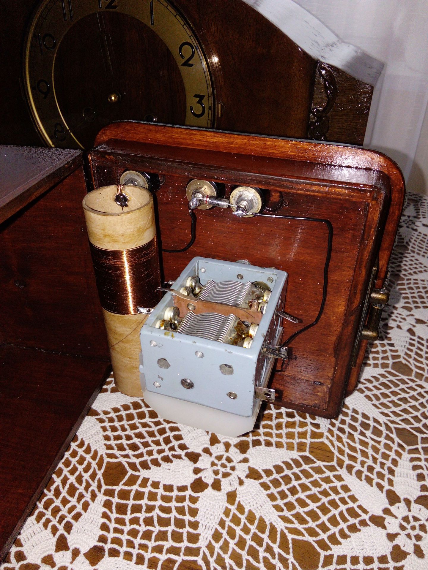

Közben a doboz megkapta a második réteget, igaz nem politúrozva lesz de lakkozáshoz ecsettel felvitt sellakot használok, valóban egész más mint a mai lakkok. Most próbálkozom vele először, nagyon gyorsan szárad, elsőre kell egyenletes réteget felvinni. Szép tükröződő a felület és nagyjából egy nap száradás után néz ki igazán jól. Lefényképeztem a többi alkatrészt, nagyjából ezekből fog összeállni, már nagyon várom hogy kész legyen viszont kapkodni nem szeretnék. A dobozzal így is gondom volt, eredetileg banándugós fejhallgatót terveztem és nem figyeltem az aljzatok távolságára, ezt utólag javítanom kellet, sajnos egy kicsit látszik. Viszont a fejhallgató gyári csatlakozójának örülök.
Igen tudom, de szépen lehet kenni és egész más hatása van mint mondjuk egy vizes lakknak. Politúrozást nem is terveztem mert azt még sokat kellene gyakorolni. A doboz is natúr fa (hobby üzletben vettem), eleve nem tökéletes a felülete. Politúrozást majd egy furnéros felületen szeretném egyszer kipróbálni. Ez az első próbálkozásom a sellakkal, elsőre elégedett vagyok. Régen micsoda munka és szakértelem lehetett viszonylag nagy mennyiségbe (tömeggyártásban) olyan készülékházakat gyártani mint mondjuk egy Orion Duna -tv nek van, a bútorokról nem is beszélve.
Elkészült a rádió!
A tekercsre végül 120 menet került, egy másik rajzot építettem meg mert az eredetileg tervezett nem működött valami miatt. Rendes földeléssel és egy nagyjából 2m-es (teszt) antennával halkan de azért hallhatóan és érthetően jön a Kossuth és a nemzetiségi adó. Köszönöm mindenkinek a tanácsokat!

A kapcsolási rajz, és a fényképek nincsenek összhangban.
De szép, és dicséretes.
Igen, az 1nF-os kondi a fejhallgatóval párhuzamosan valóban a régi kapcsolásból maradt ott.
Köszönöm! A hozzászólás módosítva: Dec 20, 2020
Köszönöm! Már értem, szeretném majd így is egy hosszabb antennával kipróbálni. Kristályal is becsülettel működik, diódával valamivel jobb, de csak próbaképp kötöttem rá, a detektor az igazi.
Nagyon szép lett. DE ha jól látom egy 2x50 ohmos régi orosz katonai fejhallgatóval használod. Keríts egy 2x2000 ohmosat, vagy használj impedancia illesztő trafót. Drasztikusan meg fog nőni a hangerő.
Ha rosszul látom, sorry.
Jól látod, valóban 2x50 ohm. Tudsz ajánlani trafót ami jó lehet? Köszönöm!
Ha itt visszaolvasol, megtalálod. Sokan 230/3-12V-s trafókat használnak sikerrel.
