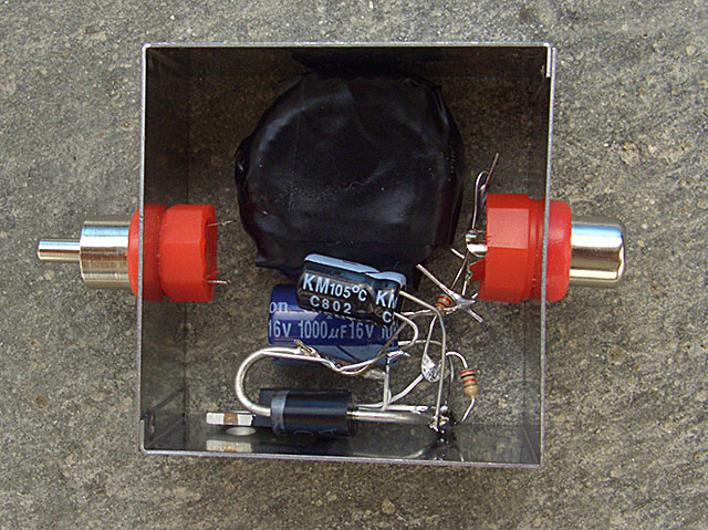

A step-up IC-t még nemtudom beszerezni egy darabig, de addigis elkészítettem a step-downt! (LM2576T-ADJ)
Mellékelem a képeket róla
Teszteltem a nyomtatóm tápegységével, amire 13.5V 1Amper van írva, terheletlenül 17Voltot mértem rajta.
A step-down kimenetére egy 5Voltos motort kötöttem (cdolvasó tálcanyitó motorja) ami 20mA-t fogyaszt alapból, de ha lefogom 300mA-ra ugrik az áramfelvétele.
Sajna 3Aon még nemtudtam tesztelni, de még 1 amperen se a kovertert.
Ime a mért adatok a kis motorral:
20mA 5.2Volt
300mA 4.8Volt
Tehát jelenleg 4.8 és 5.2 volt között produkált a konverter, ami annyira nem is rosz. Még egy újabb tesztben valamikor megpróbálom kideríteni mennyire egyenáram az egyenárama.

Bemértem a step-downom (LM2576T-ADJ) hatásfokát.
Sajna úgytünik 5Volt kimenőre nem túl gazdaságos, leírásban is a 15Volt kimenőre írnak igen jó 80%fölötti adatokat, ez vajon miért lehet?
Minden hasonló fajta stepdownnál ezt kapnám, vagy csak kifogtam egy nagyobbfeszkó kedvelőt?
66% jött csak ki
Be: 16.6V 150mA
Ki: 5V 330mA
(#) potyo válasza gammabuta hozzászólására (») Jún 21, 2008 /
Mutasd meg a kapcsolási rajzot az alkatrészek értékeivel együtt. Sok múlhat egy nem megfelelő diódán is.
(#) gammabuta válasza potyo hozzászólására (») Jún 21, 2008 /
A pdf-ben irt alapkapcsolast epitettem meg, 5voltra van pont kiszamolva az ellenallas is (mivel az ADJ verziot tudtam beszerezni). Mindenbol ugyanazta tipust rendeltem mint amit irtak, amikor akartak adni masik diodat inkabb nemkertem belole es rendeltem azt ami a kapcsolasi rajzban van.
Az abrajukbol is at lehet leolvasni, hogy 5vol kimenonel alacsonyabba hatasfok mint 15voltnal, csak azt szeretnem megerteni miert ez a jelenseg?
5volra kevesbe hatekony eza stepdown vagy az osszes olyan lenne? Azert a 80% es a 66% kozott van valamennyi kulonbseg
Mellekletben a kapcsolas meg az abra a manualbol, de ime a linkek manualra...
http://www.datasheetcatalog.com/datasheets_pdf/L/M/2/5/LM2576.shtml
(#) potyo válasza gammabuta hozzászólására (») Jún 22, 2008 /
Azért rosszabb alacsonyabb kimenő feszültségnél a hatásfok, mert a diódán eső feszültség nagyjából konstans. A szabályzónak gyakorlatilag akkora feszültséget kell előállítania a kimenetén, ami az elvárt kimeneti feszültség és a diódán eső feszültség összege. A diódán eső feszültség meghatároz egy veszteséget, amit egyszerű módon nem lehet csökkenteni. Ha a diódán esik mondjuk 1V, akkor az a 15V-hoz képest csak 7% veszteség, míg az 5V-hoz képest már 20% veszteséget jelent.
(#) gammabuta válasza potyo hozzászólására (») Jún 23, 2008 /
Koszi a magyarazatot!
Tehat a Schottky feszkoesese ilyen hulyen jelenik meg
Sajna ennel kevesebb feszkoesu diodat mar nemis lehetne odatenni....
Kar hogy nem gondoltak erre, hogy azt adiodat valahogy mashova tegyek, vagy hatekonyabban pumpaljak vissza a feszkot de gondolom gondoltak, csak nem megvalosithato.
Koszi.
GB.
....viszont azert ha megnezzuk az abrat:
abra
Ott a 15Vbe 5Vki 200mA erosen 80%-ot mutat, en meg 66%-ot kapok ami elszomorit kisse...
Az esetleg befolyasolhatja, hogy kis fem dobozba szereltem az egesz kutyut es a tekercs tul kozel lehet a doboz falahoz (termeszetesen szigetelve) ?

(#) potyo válasza gammabuta hozzászólására (») Jún 23, 2008 /
Lehet mégjobb hatásfokot elérni a dióda helyett FET használatával, csak az már bonyolultabb áramkört kíván meg, és nem olyan egyszerű a méretezése, mint a diódás változatnak. Így inkább csak alacsony kimenő feszültségnél és nagyobb áramoknál éri meg, mint pl. processzorok tápja (1-1,5V-80-100A).
Itt egy kapcsolás RosCo-tól: Link
A hatásfokot a használt kondenzátorok, tekercs, és még az elrendezés is befolyásolja. A gyári adatok általában nagyon ideális elrendezésre és alkatrészekre vonatkoznak. Persze a 66% nekem is kevésnen tűnik...
Kossz az infot!
Akkor valahonnan bekene szereznem egy stepdown elrendezes segedletet...
az nagyon jol jonne!
Nekem most ugyvan hogy eppen elfer a kis fem dobozkaban...
elrendezes1
elrendezes2
Persze a kondik sem a legtutibbak, hanem ami a boltban volt es persze nem a legynagyobb VOLT
Az egyszerű elektrolit kondenzátorok nemigazán alkalmasak kapcsolóüzemű cuccokhoz. A low-esr jelzésűek jobbak az ilyen áramkörökbe, és nem célszerű túl nagy feszültségűeket sem alkalmazni, csak legyen bennük némi tartalék. A hosszú lábakkal bekötött alkatrészek is kedvezőtlenül hatnak az áramkör jellemzőire a viszonylag nagy induktivitásuk miatt (persze kivéve a tekercset). Terminálon van egy téma az ilyesminek az elrendezéséről, talán ott nézz szét egy kicsit: Link
