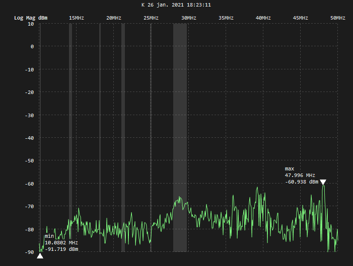

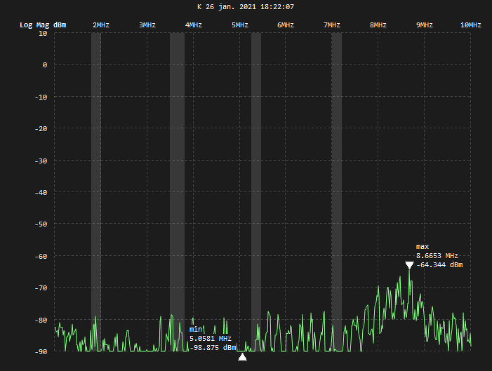

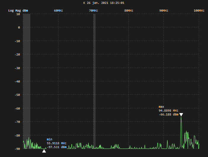

(#) fenyvesi hozzászólása Jan 26, 2021 /
Kínai 20W-os LED lámpa erősen zavarja az URH vételt. Feltételezem, hogy a táp produkálja a jelenséget.
Adjatok tanácsot, hogy milyen szűrő kellene bele, nem értek az RF-hez.
Mellékelem a spektrum analizátor fotókat 10k és 100M között ki- és bekapcsolt állapotban.

(#) kendre256 válasza fenyvesi hozzászólására (») Jan 26, 2021 /
Ezeket a képeket milyen spektrum analizátorral készítetted?
Csak azért, mert amit 0,1MHz és 1 MHz között mutat, olyan spektrum nincs. A többi tartományban mutatott értékek hihetőek is lehetnek. Viszont pont az alsó tartományban kellene látni valami lényeges változást a ki- és bekapcsolt állapot között, ami nem látszik. Lehet az is a baj, hogy nem megfelelő az "antenna" az alsó frekvenciák detektálására. Néhány száz kHz-es frekvenciák detektálására vagy nagy méretű antenna, vagy sok menetű tekercs kellene. Egy kapcsolóüzemű táp spektruma 50-100 kHz-es alapfrekvenciából és ezek csökkenő amplitúdójú felharmonikusaiból kellene álljon. Jó minőségű spektrum analizátorral látható, hogy egy "kellően szűretlen" táp még 2-300 MHz-es frekvenciákon is tud zavarni...
El lehetne játszani azzal, hogy a táp frekvenciáját eltolni egy kicsit, de az ilyen széles sávú zavar esetén (meg több rádióadás esetén) akkor meg másik adót zavarna.
A zavar több úton is előállhat. A vezetett zavart lehetne valamelyest szűrni, a sugárzottat leginkább földeléssel lehet megszüntetni. Leásod egy méterrel a föld alá, kellően becsomagolva, hogy mint veszélyes elektronikai hulladék ne szennyezze a talajt A viccet félretéve, másikat kell venni, vagy olyan helyen használni, ahol nem tud mit zavarni.
(#) fenyvesi válasza kendre256 hozzászólására (») Jan 27, 2021 /
Köszönöm a választ.
TinySA volt a spectrum analyzer, én is a 100k körüli 2.-3. felharmonikus zavarokat vártam, de ahhoz kicsi az antenna (kihúzva 25 cm teleszkóp). A táp nem árnyékolt, nem földelhető, csak a LEDek hordozó lemeze.
