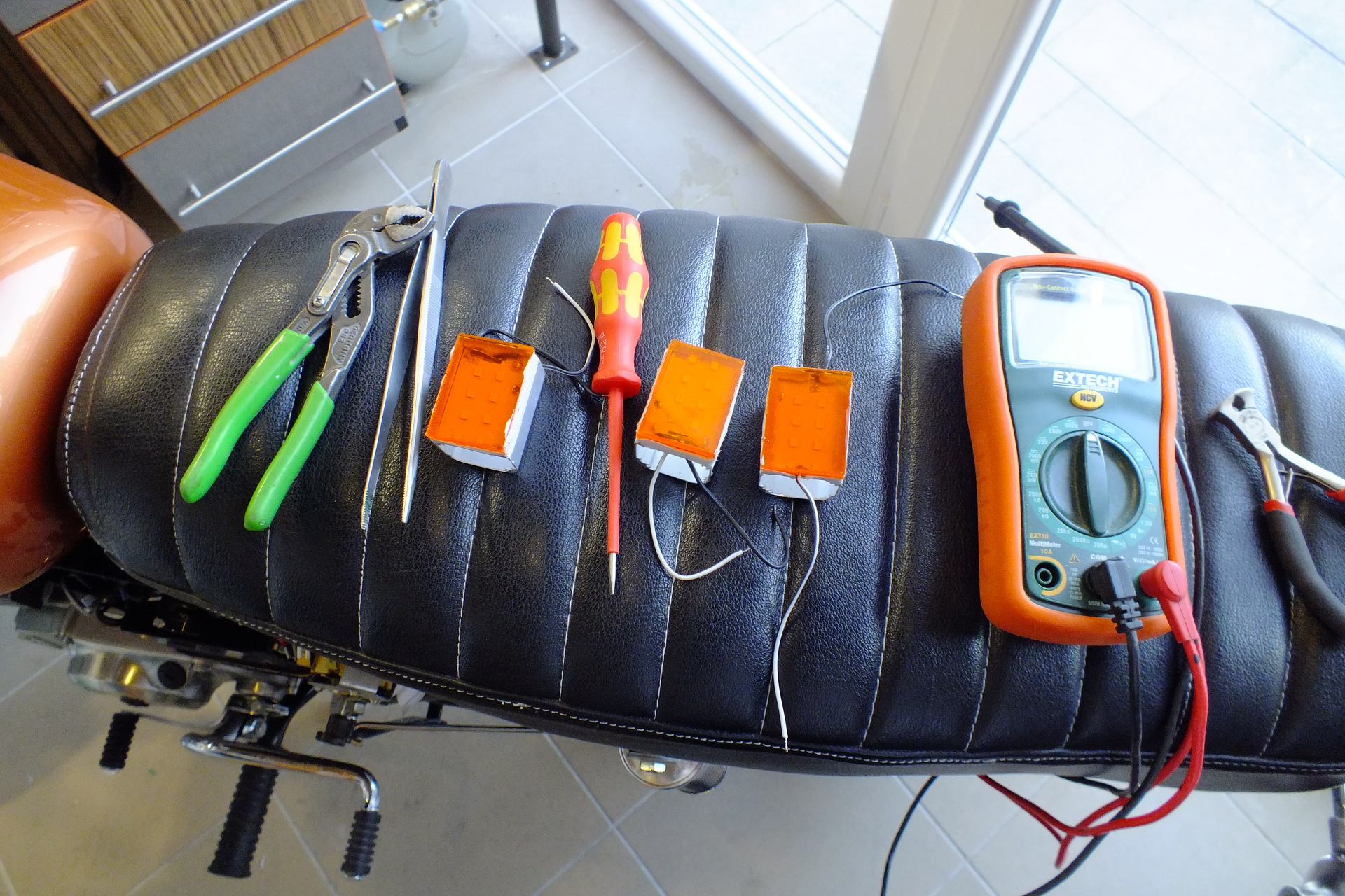

(#) Henrik1996 válasza mnyugger hozzászólására (») Feb 12, 2021 /
Mindenképpen. A hátulsó lámpa már félig kész, csak a panelt kellett újra rajzolni, így az még pihen.
(#) mnyugger válasza Henrik1996 hozzászólására (») Feb 12, 2021 /
Te! Elég ez a fény? Napsütésben is jól látszik?
Igen nagyon erős, a fénykép erősen le van gyengítve. Olyan Super Flux LED van benne, ami az autókba is, akár a féklámpába akár a hátsó lámpába.
De hosszú távon úgyis kell még kísérletezzek vele, sok teszt lesz, mielőtt forgalomba is bevinném

(#) nyomtatós válasza Henrik1996 hozzászólására (») Feb 12, 2021 /
Sima 21/5W-os izzóval vesd össze a fényét szobában. Én valamit betennék oldalirányban is, ha már a búra úgy van kialakítva, hogy oldalról is látható legyen.

(#) qvik hozzászólása Feb 13, 2021 / 3
LED-esítést én is csináltam a Simsonon.
(#) kalmi.kalmi válasza qvik hozzászólására (») Feb 13, 2021 /
Ok, hogy világít, de a fényerő megfelel a KRESZ szabályainak ?
(#) qvik válasza kalmi.kalmi hozzászólására (») Feb 13, 2021 /
Azt nem tudom, Sokkal láthatóbb, erősebb. Állítottak már párszor meg, de a rendőrök is csak csodálják és dicsérik az állapotát. (36 éves). Egy roncsból építettem.

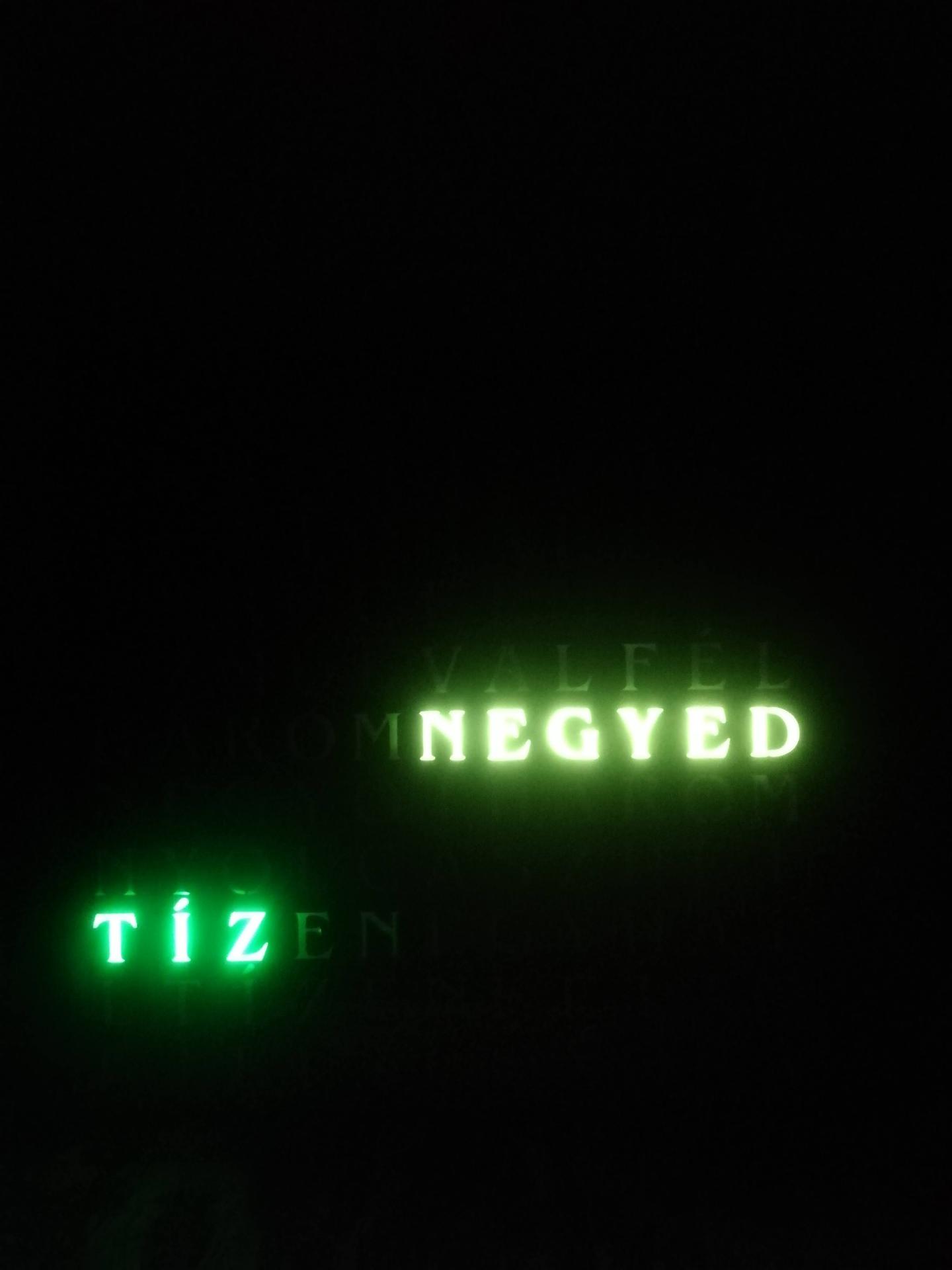

(#) juhila hozzászólása Feb 25, 2021 / 16
Elkészült a szöveges órám „Word clock”. Bár mondjuk még nem teljes, mert a DS3231 RTC modul még nem érkezett meg. Egy Arduino nano, egy DFPlayer Mini és WS2812B led szalag van benne. Az előlap 320x320mm-es a betűmagasság 23mm. TruTops Boost-al terveztem és 1mm-es lemezből vágtam ki. Az egész óra vastagsága 20mm. Így RTC modul nélkül nem pontos, mert 1 hét alatt késik pár percet viszont cserébe látványos. A DFPlayer Mini a Big Ben hangját játsza le minden órában reggel 08:00 és 20:00 óra között.
A sötétben készült képek nem túl szépek sajnos az én öreg telefonom ennyit tud. A szineket sem úgy adja vissza, mert pl. a "múlva", illetve a "múlt" az barna színű.

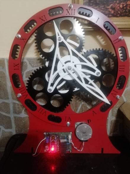

(#) juhila hozzászólása Feb 25, 2021 / 7
Na jó, ha már benne vagyok, akkor még egy óra. Ez nem most készült kb. fél éve már működik szépen. Természetesen ezt is lézerrel vágtam ki. Az anyag vastagsága a fogaskerekeknek 3mm-es lemez a többi alkatrész az 1,5 és 2mm. Itt is egy Arduino Nano-t használtam és egy léptető motort. Az elektronikáról és a motorról a fotó miatt levettem a burkolatot. Amúgy a burkolat egy szálra húzott Ko 1mm-es lemezből készült
A DFPlayer Minit a Big Ben hangjával, most így utólag átgondolva ebbe kelletvolna bele építeni. Valószínű, hogy egyszer át is fogom.
