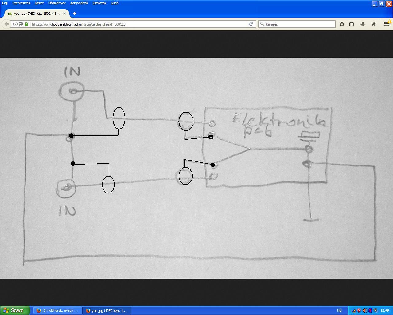

Abban addig nincs is, csakhogy az árnyékoláson visszamegy az erősítő bemenetének test pontjára, és onnan vissza a csillagpontba.
A probléma ott van, hogy egy hurok, az egy egymenetes rezgőkör. Ha ennek a rezgőkörnek sikerül eltalálni a zavarjellel a rezonancia frekvenciáját, akkor azon az egy meneneten eloszlás szerint potenciálok alakulnak ki, és ha az erősítőn belül két test pont között feszültség van, akkor baj van.
Azt is tudjuk, hogy Murphy törvénye működik, és a probléma mindig akkor jön elő, amikor nem kéne. Castone erősítőt sajnos csak képről ismerem, de volt dolgom többféle berendezés zavarmentesítésével. (többek között agyturkász doktorok igencsak érzékeny berendezéseinek zavarmentesítésével)

Természetesen meghajlok a tudásod előtt és nem is szeretnék vitatkozni semmin. Abban sem kételkedem, hogy sokkal jobban többet tudsz ezekről a dolgokról, mint én, hiszen tudom, hogy ezzel foglalkoztál egész életedben. De mégis megkérnélek tisztelettel, hogy rajzold már be légy szíves azt az egymenetes "tekercset" "Ódenka" második ábrájába, mert én továbbra sem látom... persze ettől még ott lehet.

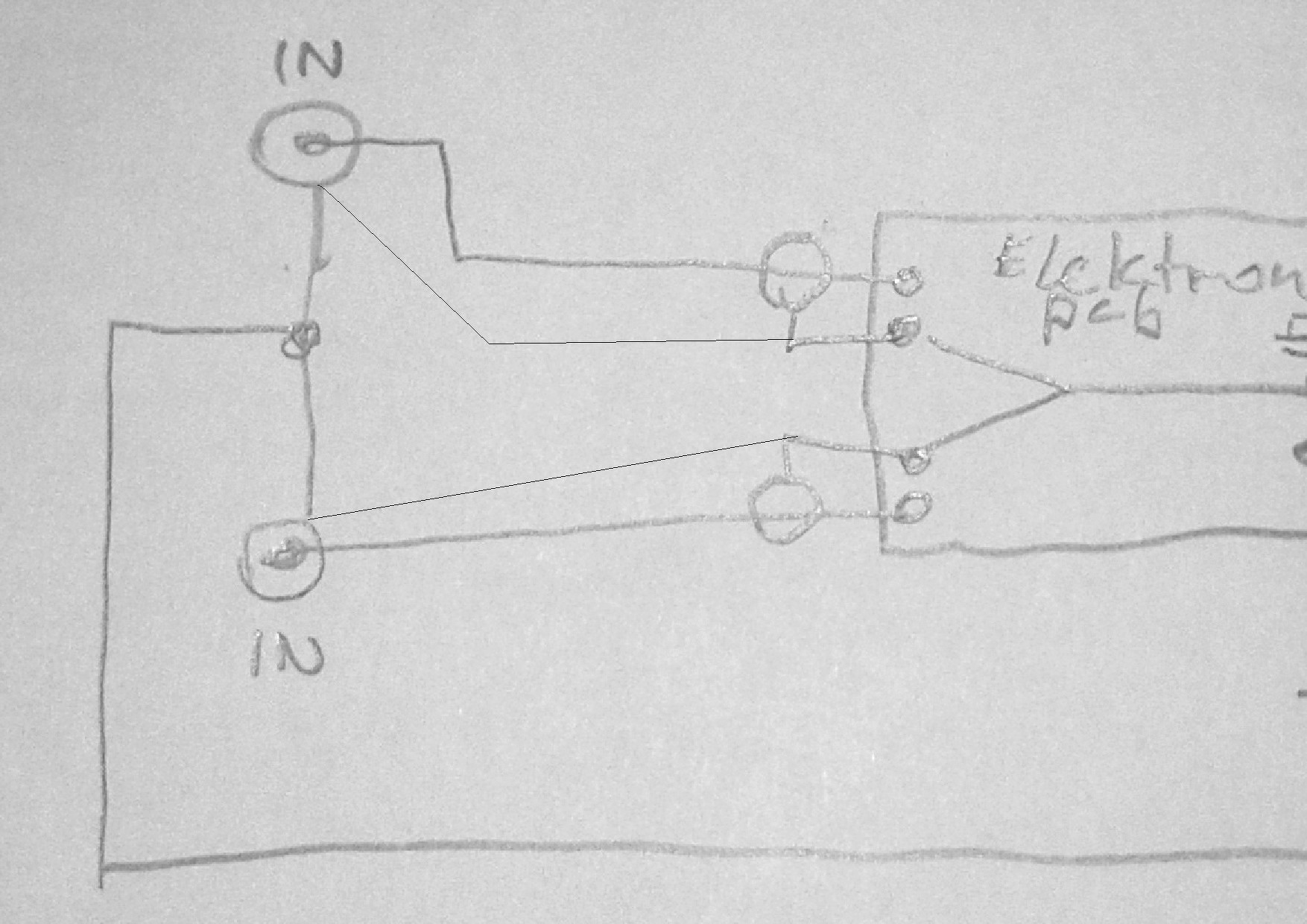

(#) pucuka válasza Karesz 50 hozzászólására (») Márc 13, 2021 /
Hogy milyen nehezet kérsz tőlem, márminthogy a rajzolást. Elég béna, de talán jó lesz.
A rajzon ugyan nem látszik az árnyékolás, a rajzon a vékony vonal. Ha az árnyékolást is berajzolod a bemeneti csati külső körét, és az erősítő bemenet külső körét összekötve (az az árnyékolás, csak nem szoktuk rajzolni), látni is fogod. Ha ezen végigmész, láthatod a hurkot, melynek egyik pontja a csillagponthoz csatlakozik. Ez az egyik hurok, a másik ugyanígy a bemeneti csatik összekötött hidegpontja, és a csillagpont között, visszafelé a csillagpont, az erősítő földje, árnyékolások.

(#) Karesz 50 válasza pucuka hozzászólására (») Márc 14, 2021 /
Én így értelmezem azt a rajzot és a gyakorlatban is be tudok kötni ilyen módon árnyékolt vezetéket. Szerintem külön jelölni kell egy rajzon ha az árnyékolás egyik vége az erősítő bemenetén van, a másik pedig a bemeneti csatlakozó testpontján (még egy "karika" és még egy vonal).
(#) pucuka válasza Karesz 50 hozzászólására (») Márc 14, 2021 /
Ha így lenne, jó is lenne. De ez a rajzból nem derül ki, A két különálló kettős karikából a külső karika az árnyékolás két vége az én értelmezésemben.
Utoljára. (Nehezen találjuk meg a közös hangot.) Tehát ha földhurkot akarnék rajzolni, akkor ilyen "négykarikás" lenne, mint az Audi.
Már elébb is mondtam, az árnyékolt drótos rajzodon jól van, nincs földhurok. A négykarikáson van.
Az eredeti rajzba is ezt gondoltam bele.
