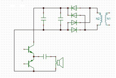

(#) pcmaster90 hozzászólása Márc 21, 2021 /
Ezzel a módszerrel szeretném egyenirányítani a trafót azzal a különbséggel hogy nem egy hanem két beöntött trafóból lenne kialakítva a közös táp tehát az egyik trafó szek. kivezetését összekötném a másik trafó szekunderével és így maradna az mindkét trafóról 1-1 szekunder kivezetés amit 1-1 diódával egyenirányítanék és erre jönne a puffer .Szerintetek ez így megállná a helyét .Mivel azt olavastam valahol hogy a kevesebb dióda kevesebb zavart termel a tápban.Még jó lenne ha ajánlanátok valami jó minőségù diódát.Esetleg schottky dióda? Mi az ami nektek bevállt hangra?
A hozzászólás módosítva: Márc 21, 2021

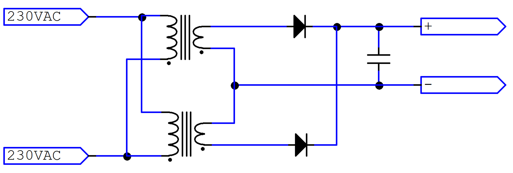

(#) tothbela válasza pcmaster90 hozzászólására (») Márc 21, 2021 /
Ha jól vettem ki, valami ilyen megoldásban töröd a fejed.
Szerinted mit fog szólni a toroid a féloldalas egyenirányításhoz?
(#) pcmaster90 válasza tothbela hozzászólására (») Márc 21, 2021 /
Pontosan ezen.Mi a meglátásod ezzel?Esetleg nem a legjobb opció?Nem toroid hanem EI magos.
Ha megnézed a rajzot, akkor kiderül, hogy az egyik félhullámot az egyik trafó, a másik félhullámot a másik trafó szolgáltatja. Ha egyetlen transzformátorra koncentrálunk, akkor látható, hogy egyutas félhullámú egyenirányítást alkalmazunk.
Jah,ezt nem is gondoltam végig.Akkor másik opció után kell néznem vagy egy közép leágazásos trafót kell keresnem vagy marad a gratez megoldás.
