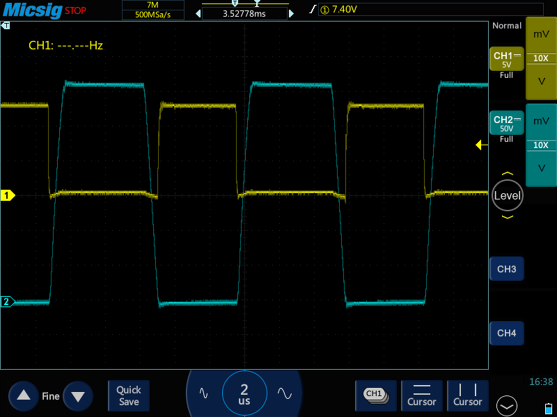

Az a kép önrezgő tápról készült, terhelés közben jóval meredekebb. Fix frekis rezonáns táp esetében viszont, ahol a holtidő is fix, ott csak annyit változik (ha optimálisan van méretezve), hogy nem lesz teljesen egyenes a trapéz szára, hanem ívesebbé válik. Ha nem sikerül optimálisra a méretezés akkor rövidül a fel/lefutási idő, de nem drasztikusan.
Folytatódik a 120V / 15A -es labortáp fejlesztés, sajnos jelenleg kicsit zsúfolt, de tulajdonképpen ez még nem a végleges állapot.
Találtam egy szkópábrát a rezonáns, ZVS, led-tápegységemről.

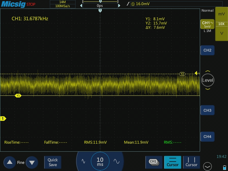

200W terheléssel, a félhíd alsó FET gate és drain elektródán mért hullámforma. A hozzászólás módosítva: Márc 20, 2021
Jól néz ki. Tehetnél fel 3 (illetve 6) ernyőfotót arról hogy mekkora zavarjel van a kimeneten, amikor mondjuk be van állítva 20 vagy 30V, a kimenet pedig terheletlen, van valamekkora terhelés, és van nagyobb, olyan 10A körüli terhelés (zömében ohmos). Mindezt az 50Hz-es jelre és az előszabályozó üzemi frekijére is megnézve.
Egyelőre pár mérési eredmény, a vas doboztető nélkül.
A tranziensekhez annyit fűznék hozzá, hogy sok más táptól eltérően itt (a ms-os helyett) µs-os tartományban vannak a tranziensek, azaz a huzalok induktivitása miatti tranziensekkel összemérhető szinten. Gyakorlatilag néhány µsec alatt áll be a kimenet. A zavar tüskék is igen rövid idejűek, 50...100MHz-es tartományba esnek, reményeim szerint ezen még tudunk majd javítani. Effektív értékre már eleve nem olyan sok a zaj, de az is fog még javulni. A hozzászólás módosítva: Márc 20, 2021
Annyit fűznék még hozzá, hogy a kimeneti tranzienseknél vegyük figyelembe, hogy mindeösszesen csak 16µF szűrőkondi van a kimeneten! Szándékosan a minimálisra csökkentettük a kimeneti kapacitást, hogy a lehető legrövidebbek legyenek a kimeneti áramtranzinesek!

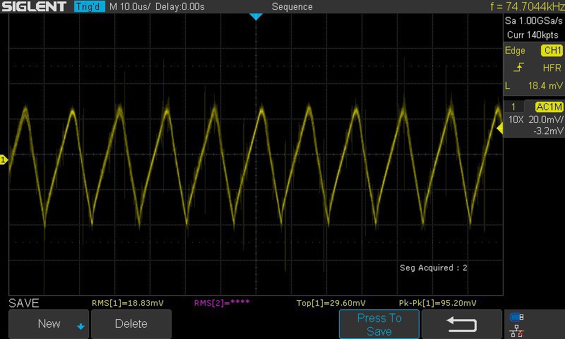

Köszönöm. Arra voltam kíváncsi hogy sikerült-e csodát tenni de ezek szerint nem. Ezért maradtam abban, hogy ahova megengedhető a nagyobb zaj, oda megteszi a tisztán kapcsolóüzemű is, ahova meg nem, oda tisztán analógot használok. Mutatok egy mezei PC tápot, ebben ugye nincsen plusz szabályozó, ha jól emlékszem max. 26V-ot és max. 8A-t tud, így néz ki a kimenete 16V-ra állítva terheletlenül, 1A-es és 4A-es terheléssel.

Ugye amit te mutatsz, az messze nem összevethető a miénkkel több szempontból sem. Nem tudok jelenleg olyan elektronikai ármakörről, amit a mostani állapotú labortápunkról már ne lehetne zökkenőmentesen üzemeltetni. Aminek 50-100mV peak pár ns-os tüskék gondot okoznak, ott az áramkörrel igen komoly baj van. (Nyilván ezek nem okoznak sehol sem gondot, mert minden áramkör bementete már kondenzátorral kezdődik, és ezekből a tüskékből ott már nem lesz semmi...) Ellentétben az alacsonyfrekvenciás zaj sokkal nagyobb problémát okoz. A jelenlegi konstrukció is mérve egy 6,5 digites multiméterrel, 500W kimenőteljesítmény, 67V mellett is csak az utolsó digitek mozognak. A zaj így hozzávetőlegesen pár 100uV ekkore teljesítmény mellett is. Egyébként 1-2 méter vezeték után is ugye ezek a zavartüskék már telejsen máshogy néznek ki. Amikor elkészül a doboz végleges verziója és teljesen be lesz dobozolva, azután ezek a rövid tűimpulzusok el fognak tűnni, max ilyen 5mV körüli nagyságrend marad belőle. (már az Attila féle táppal sikerült ezt elérni, szóval remélhetőleg itt is menni fog.) Egyébként a PC tápnál kisebb zaja van már nekünk az előszabályzónak is (5A mellett volt 20mV a háromszögjel emlékeim szerint), arról nem is beszélve, hogy azon is csak 100µF kondi van, nem többezer mint a pc tápban, tehát a tranziens viselkedése valószínüleg sokkalta jobb. Nálunk a 67V kimenőfesz és 7,5A kimenőáramnál azaz 500W körül is jóval kisebb a hullámosság 100kHz-ig lesávszűrőzve 1mV alatti zajunk van, és ugye ez számít a gyakorlatban, nem a tüskék.

Hogy ne lenne összevethető, épp azért tettem be? Nekem meg az a tapasztalatom, hogy a hullámosság jóval kisebb probléma mint a zavar tüskék formájában, ezt több esetben igazolták pl. mikrovezérlős műszerek, amik ezektől a tüskéktől nem megfelelően szoktak működni.
Ha már kis zajú előszabályozás, abból szerintem valami pfm megoldás lenne jó, lágy kapcsolásokkal, ahol gyakorlatilag nincsenek tüskék, csak az alapharmonikust kell szűrni, azt meg részben jóval egyszerűbb, részben talán megteszi maga az analóg szabályozó is.
Ahogy a szkópábrákat nézem itt azért elég rendes hullámosság van, több mint 100mVpp. Amit én beraktam ott gyakorlatilag nincs 50/100Hz-es komponens. Ha jobban megnézzük az általad berakott szkópábrákat akkor látszik hogy több mintát átlagolt a szkóp, ezért a kapcsolóüzemre jellemző tüskéket eltüntette, de gyakorlatilag azért ott vannak, és egy kicsi látszik is belőlük. Enélkül a "szűrés nélkül" nagyon nem így néznének ki ezek az ábrák, mint ahogyan egyik PCtáp kimenete sem. Ha ugyanilyen szűréssel néztem volna a labortáp kimenetét, akkor egy majdnem teljesen egyenes vonal látszana, amin van néhány mVpp fehérzaj, kb úgy mint a 4. és 5. képen.
Tehát most almát hasonlítottunk a körtéhez, úgy, hogy az alma pirosabb-e mint amilyen sárga a körte. Később azért majd megnézzük spektrumanalizátorral is a kimeneti zajt, mert segíthet a szűrésben ha ismerjük a zaj komponenseit, illetve a zaj jellegét. A doboz bezárása már önmagában is csökkenti a kimeneti zajt, és természetesen még nem fogytunk ki az ötletekből sem, mert mint ahogyan írtam is, ez a táp még fejlesztés alatt áll, nem ez a végleges verzió. A hozzászólás módosítva: Márc 21, 2021

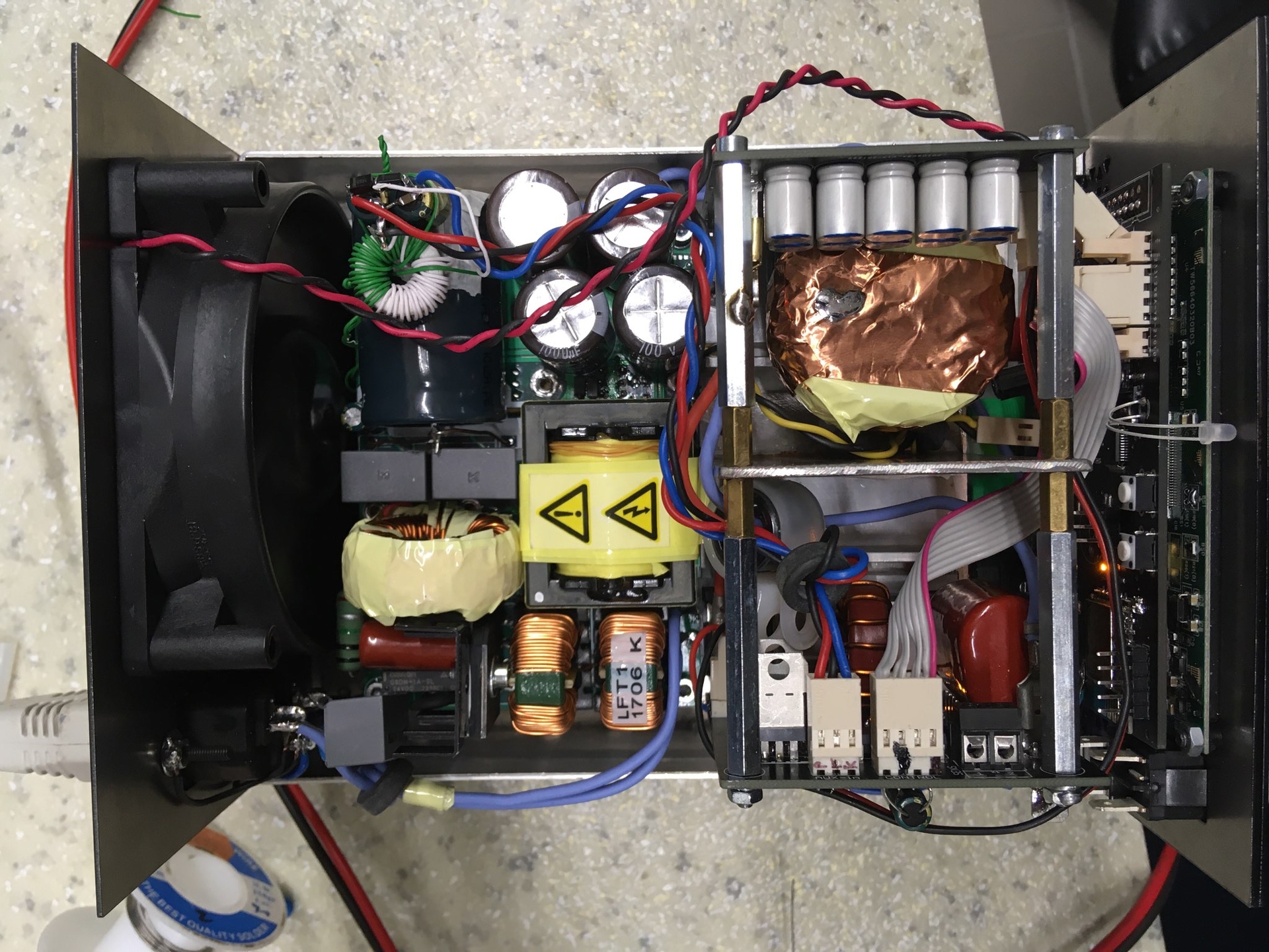

Idézet: „Egyelőre pár mérési eredmény, a vas doboztető nélkül.” Szerintem alapjaiban rossz a dobozolási konstrukciótok! Ha jól látom, van néhány különálló áramkör, egymáshoz elég közel, egy dobozon belül. Ennek egyik fele egy elég nagy teljesítményű kapcsolóüzemű táp, a másik pedig a csodát hozó analóg aktív szűrő lenne... Viszont..., nagyfrekvenciás komponenseket csak passzív alkatrészekkel tudunk szűrni értelmesen, míg alacsonyfrekvenciát aktív alkatrészekkel célszerű megoldani! Ez alap....! Mi következik ebből? Hát az, hogy ha nem tüntetjük el a nagyfrekvenciás komponenseket az analóg szűrő előtt, az nem fogja ezt számottevően tudni csökkenteni már! Ez azt jelenti, a kapcsolóüzemű rész kell zárt fémdobozba helyezni, és a kimenetét nagyfrekvenciásan masszívan megszűrni! Onnan már nem jöhet ki csak az alapharmonikus összetevője pluszban a DC-n! Ha nem így van, abból a tápból nem lesz sohasem zavarmentes konstrukció, értsd ezt oda-vissza, mert hogy nem csak vezetett zavara lesz, sugározni is fog, ami szintén nagyon nemkívánatos(finoman fogalmazva) Az analóg szabályozó ezeket a magas frekvenciákat már nem szűri hatékonyan, hiszen egy részről van egy kb 30nsec(nem ismerem a konkrét típust, de nagyot nem tévedek talán) kapcsolási sebességű eszköz, ami alapban nehezen követi le a nagyfrekvenciás változásokat a bemenetén, még emitterkövető(sourcekövető) kapcsolásban is, ha pedig közös emitter(source) módban van, még reménytelenebb, mert ott jelentősen lelassul a határfrekvenciája(miller effektus és társai) És hogy ne legyen ennyire egyszerű, még ott van az Cec(Cds) kapacitása, ami főleg egy teljesítmény FET-nél a több 100pF-et simán eléri! Ha kiszámolod, pl 300pF/1MHz az kb 500 Ohm mindössze! Tehát már ebből adódóan a szűrési képessége itt a béka valaga alatt lesz! Ezekért kell az előszabályozót fémdobozba rakni, masszívan megszűrni, abból ne jöhessen ki csak a DC és az alapharmonikus(max). Ha ez teljesül, a labortáp doboza már mindegy miből van.... De fordítva rengeteg szívást hoz csak magával, és igen kétséges végeredményt....
Valóban korlátozottak így a lehetőségek. Az analóg szabályozó, a kapcsolási frekvencia alapharmonikusán még jól szűr, de a tűmpulzusokra illetve a nagyobb frekvenciás komponensek szűrésére valóban nem jó. Fel is merült, hogy a részegységek külön-külön vas dobozokban legyenek a készülékházon belül. A hűtés miatt ehhez perforált lemezre lenne szükség. A gyakorlat viszont sajnos az, hogy egyelőre ilyen doboz van, másmilyet meg gyárttatni kellene. A belső kisebb dobozokat szintén, és erre eddig csak horror áron találtunk volna megoldást. Vagy maradna a házi barkács, de a dobozgyártáshoz nincsenek megfelelő eszközeink, és anyagok sem.
Tehát egyelőre ezt csak egy prototípusnak tekintjük. Sajnos még mindig akadnak kisebb szoftveres problémák ill. feladatok is, amivel foglalkozni kell. A különálló paneleket összekötve és együtt beüzemelve is derült ki néhány turpisság, amivel megint csak foglalkozni kellett. Persze egyik sem megoldhatatlan dolog. A prototípus zavarszűrésével azért tovább foglalkozunk, és meglátjuk mire jutunk vele.
Egyébként egyelőre 4 panel van:
- Hálózati rezonáns táp + aktív PFC - Előszabályozó - Analóg áteresztő szabályozó - Előlapi panel: kijelző kezelés, kezelőszervek, stb... Ezen kívül vannak még utólag be/rá-hekkelt további zavarszűrők, vezetékre húzott ferritek, Y kondik stb... Mivel már elég régóta készül ez a táp, hajlamosabbak vagyunk némi kompromisszumra is, hogy végre már legyen kézzelfogható eredmény, legyenek használati tapasztalatok, stb...
Az a baj, ha a tűimpulzusok elkezdenek kószálni a dobozon belül(nincsenek egy határozott tér-részben tartva), a részegységek között, isten se fogja meg utána már őket... A nagyfrekvencia alattomosan jól csatolódik minden cm vezetékszakaszon akár..., és jól terjed minden cm2-en, ami felületben kialakul, néhány 10pF kapacitás könnyen összejön a vezetékezésnél is, az pedig már megint elég jól vezetheti a nem kívánt komponenseket!
