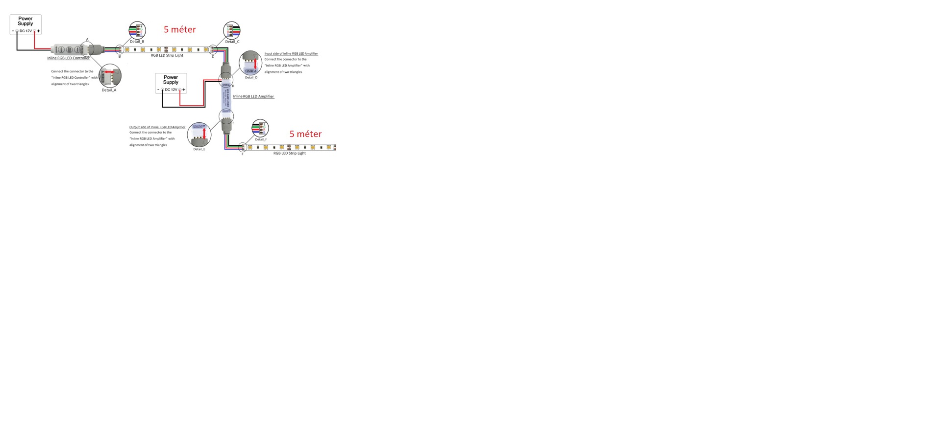

Sziasztok! Abban tudtok adni ötletet hogy: 20M rgb csíkot akarok üzemeltetni körbe a nappaliba. Minden 5 M szallaghoz adnak egy adaptert egy távirányítót meg az Ir Control boxot. (ezen azt írja max out 12 A). Azt hogy tudnám meg csinálni hogy ne keljen 4 távirányítót és 4 Ir-t használjak? Azt tudom hogy 5 méterenként kell megtáplálni a szallagot. (na de ezt az rgb-t csak az Ir - en keresztül lehet.) Köszönöm!
(#) user1914 válasza vladcepes hozzászólására (») Márc 24, 2021 /
Szevasz!
Mondjuk egy jelerősítővel, Pl.. Vagy Link.
Üdv. M.
(#) vladcepes válasza user1914 hozzászólására (») Márc 25, 2021 /
Szia! Köszönöm!
Nekem nem RGBW-s lesz a szalagom. De a Link alapján rákerestem az erősítőre. Nekem ilyen is elég lenne? 4x5 méter lenne az RGB szalag. A szalag fogyasztása 7,2 W/m-ezt fogom választani. Akkor elsőre az Adapterem legyen legalább 144 W-os ugye? A kép alapján az első az a Led Kontroller amin van egy IR ami majd veszi a távirányítót. És akkor még kellene 3 db Led erősítő (ezek a kicsik el is férnének a rejtett világításba). Itt a képen csak két szalag van de gondolom ezzel a módszerrel fojttathatom a másik két szalagot is.
UI: ezzel a Led erősítővel csak az RGB jelet erősíti tovább? ezzel csak azt akartam kérdezni hogy a 75W-os Adapterem gondolom kevés erre a célra tehát hogy itt W-ot nem erősít.
