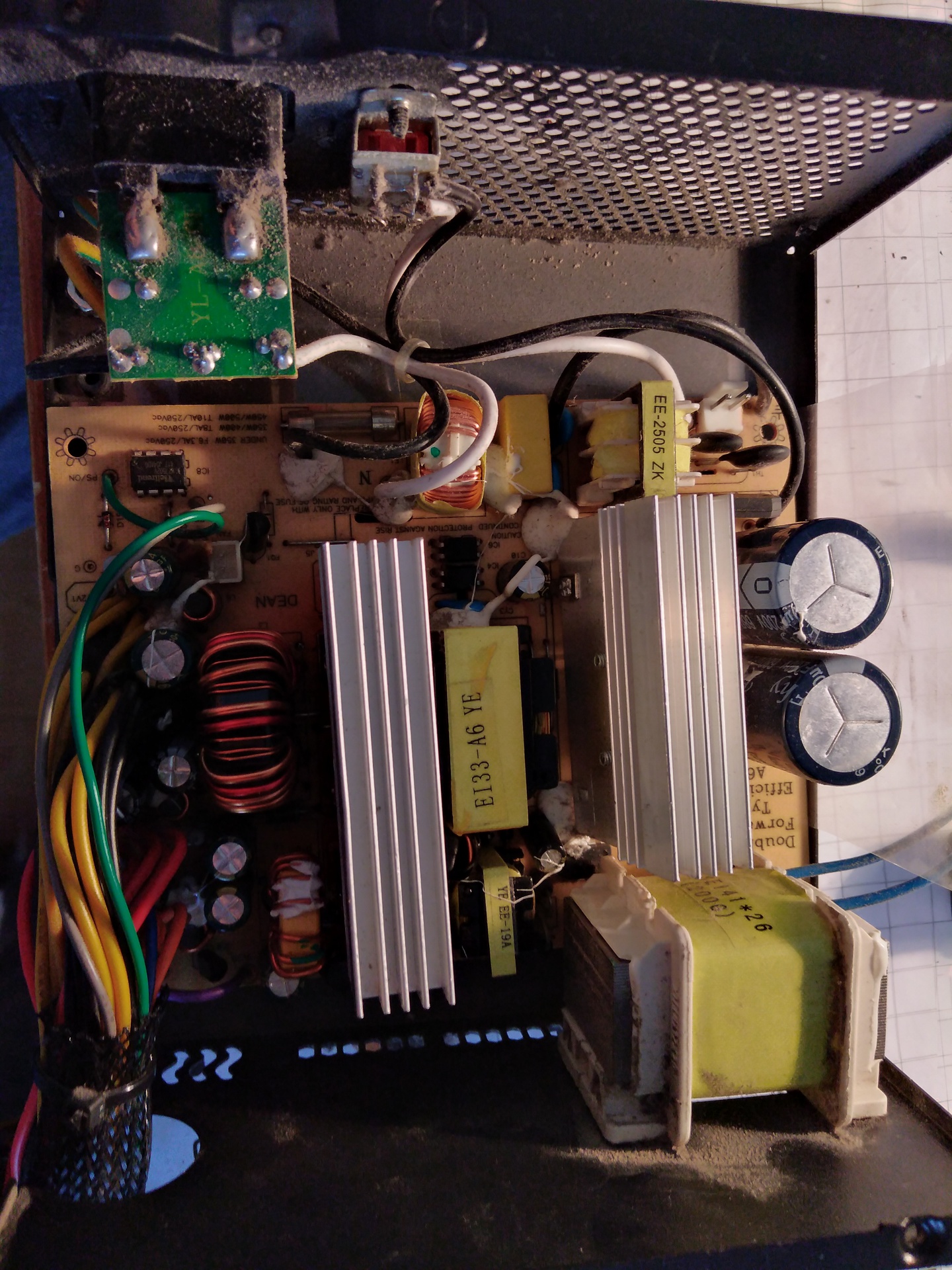

Egy Aqprox 650 ps tápot szeretnék életre kelteni. Az alap probléma az volt, hogy a kettős diódák utáni kimeneti tekercs teljesen elfeketedett (megégett) és zárlat a ment az 5V a 12V és a - 12V. A tekercs cserélve lett. Zárlat nem mérhető a kimeneti oldalon de még is csak egy pillanatra indul meg a táp. Nem túl bonyolult táp de nem látok benne olyan részt ami hibára utána. Elképzelhztő a vezérlő ic adta meg magát?
Ebben hol van a védelem? Vagy a forrasztási oldalon is van IC?
Igazából nem hiányolok semmit csak ránézésre kevesebb alkatrész ő épül össze mint egy Chieftec. Pár smd alkatrész van csak a forrasztás oldalon és összesen egy 7 lábú WT7502 ic van a szekunder oldalon. Valamint egy 8 lábú 3843-as vezérlő ic van a primer oldalon.
Nem tőled kérdeztem. Eléggé bóvli kinézetű, de az igazán bóvlikhoz képest van benne néhány védelmi eszköz.
Már a hálózati csatlakozón van egy kis panel, az alján lehet kondi. A panelon ezt követően van 1 biztosíték,, kondi, szűrőfojtó, még egy kondi, még egy fojtó majd NCR a pufferkondi lassított feltöltéséhez. Valahova közbekötötték a passzív PFC nagyobb vasmagos fojtóját. Sok olcsóbb tápban a biztosíték és az NCR kivételével ezek gyakran hiányoznak. Az alkatrészek darabszáma meg a fejlettebb vezérlők alkalmazásával jelentősen lecsökkent. Látnál olyant, amiben a Tl494 mellett a feszültségfigyelést és a Powergood funkciót még tucatnyi tranzisztor biztosította. A kimeneti fojtótekercsek zárlatát akár zománckopás is okozhatta, de ez még több olyan eszköz tönkremenetelében lehet bűnös, amin nem látod, hogy hibás. Távolról megmondani nehéz lenne. Mérni kell! Keresd meg a lila vezetéket a csatlakozóban! 5 V-nak kellene rajta lennie.
Terhelést tettél rá, amikor indítottad? Pl.: CD, ócska Winchester
Azt hittem egy IC van benne, de ezek szerint mégsem.
A kép elég rossz, attól akár tucatnyi IC lehetne árnyékban.

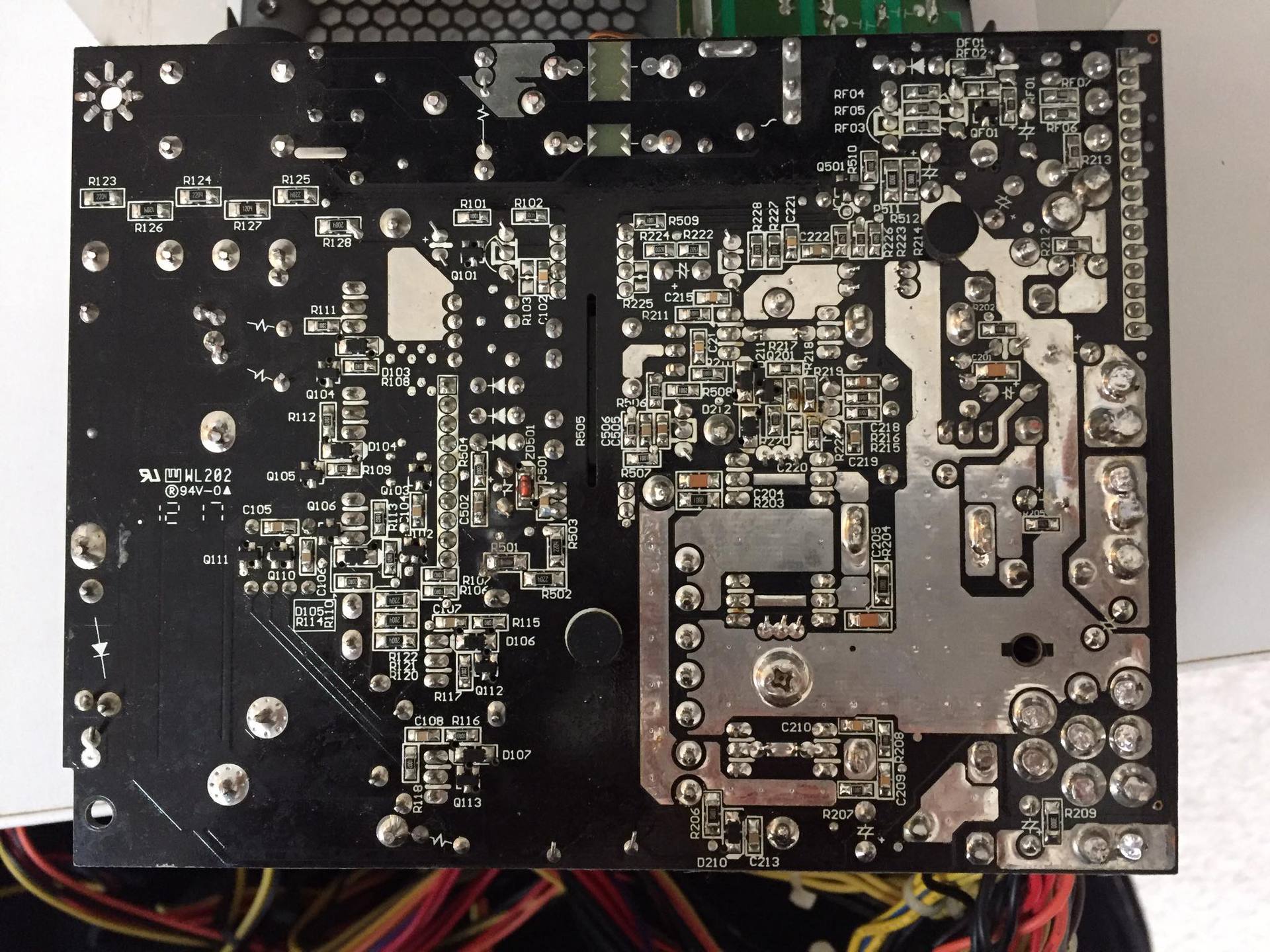

Egy kis segítséget szeretnék kérni, hozzám került egy be quiet! Pure Power L7 630W tápegység. Az volt a panasz, hogy robbant benne valami és utána nem indult vele a gép. Viszonylag hamar megtaláltam a hibás alkatrészeket, volt egy kis segítségem ![]() A két ellenállás megszakadt a kondi meg át van ütve. A kérdésem az lenne, hogy nyomozzam ki, hogy mi kell a helyükre, nem találok sehol egy rajzot?
Forraszd ki, a helyére vezeték - a ház előlapjába pedig építsél be egy normál AT táp kapcsolót, és kösd össze. Két esetben javítottam már ilyet így, és azóta is műxenek.
