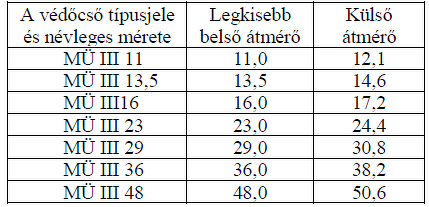

Akkor mekkora is annak a csőnek a mérete ?
A 14 mm az a belső, vagy külső méret ? A táblázatban ilyen nem szerepel.
Én ha vések, MÜIII 16-nál kisebbet nem szoktam betenni a falba. De ez saját tapasztalat.

14.2mm körüli a cső külső átmérője, barna, nem bordázott. Sok méter vésést megspórolok, ha felhasználom a 40 éve kiépített, meglévő csöveket (egyúttal lecserélem az alumínium vezetékeket rézre). Fél-egy méteres egyenes szakaszon még egy emberes a behúzás. Biztonsági okok és az előírások betartása miatt érdekel a csőben elhelyezhető vezetékmennyiség, illetve beleszámítanak-e a nyomókapcsolókról lejövő, gyakorlatilag passzív, de helyfoglaló vezetékek.
(#) gyuszo válasza freddyke hozzászólására (») Ápr 5, 2021 /
Ez a méret a semmitmondó, mivel a cső belső átmérője a lényeges.
„illetve beleszámítanak-e”
Igen, minden vezeték beleszámít.

13.5mm körüli lehet a belső átmérő vagy ehhez áll a legközelebb az új szabvány szerint. 6 méter hosszan (két egyenes szakasz sarokkal), 3 köztes kötődobozzal kellene vinnem 3x2.5 és 4x1.5-öt. Ha be tudom húzni, akkor rendben van vagy egyébként milyen előírás akadályozza a behúzható vezetékmennyiséget átmérők tekintetében? Tudtok erről esetleg táblázatot linkelni?
Ha mindenképpen bővíteni kell és nem csinálnék új nyomvonalat, a meglévő cső fölé tehetek mégegy csövet, esetleg bordázottat? A cső minimális elhelyezési mélységére van előírás? Falon kívülre is helyezhető bordázott csőnél mindegy a mélység?
(#) gyuszo válasza freddyke hozzászólására (») Ápr 6, 2021 / 1
Nem fogsz tudni ennyit behúzni. Én sima csövet teszek, a gégecsövet meghagyom másnak.
A 13,5 csőbe 5 db 1,5 mm2 vezeték,a 16-os csőbe 5 db 2,5 mm2 vezeték.
Tehát mindenképp szükséges egy másik cső. A MÜIII csőnek a vakolat alatt, a falban van a helye. Én mindenhova 16-os csövet használok, esetleg a plafonba, abba úgyis csak világítás megy, esetleg oda mehet a 13,5 cső.
