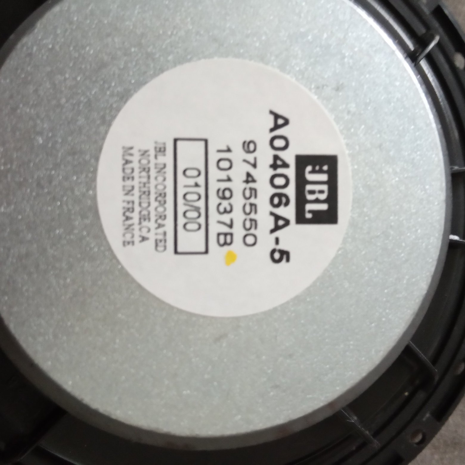

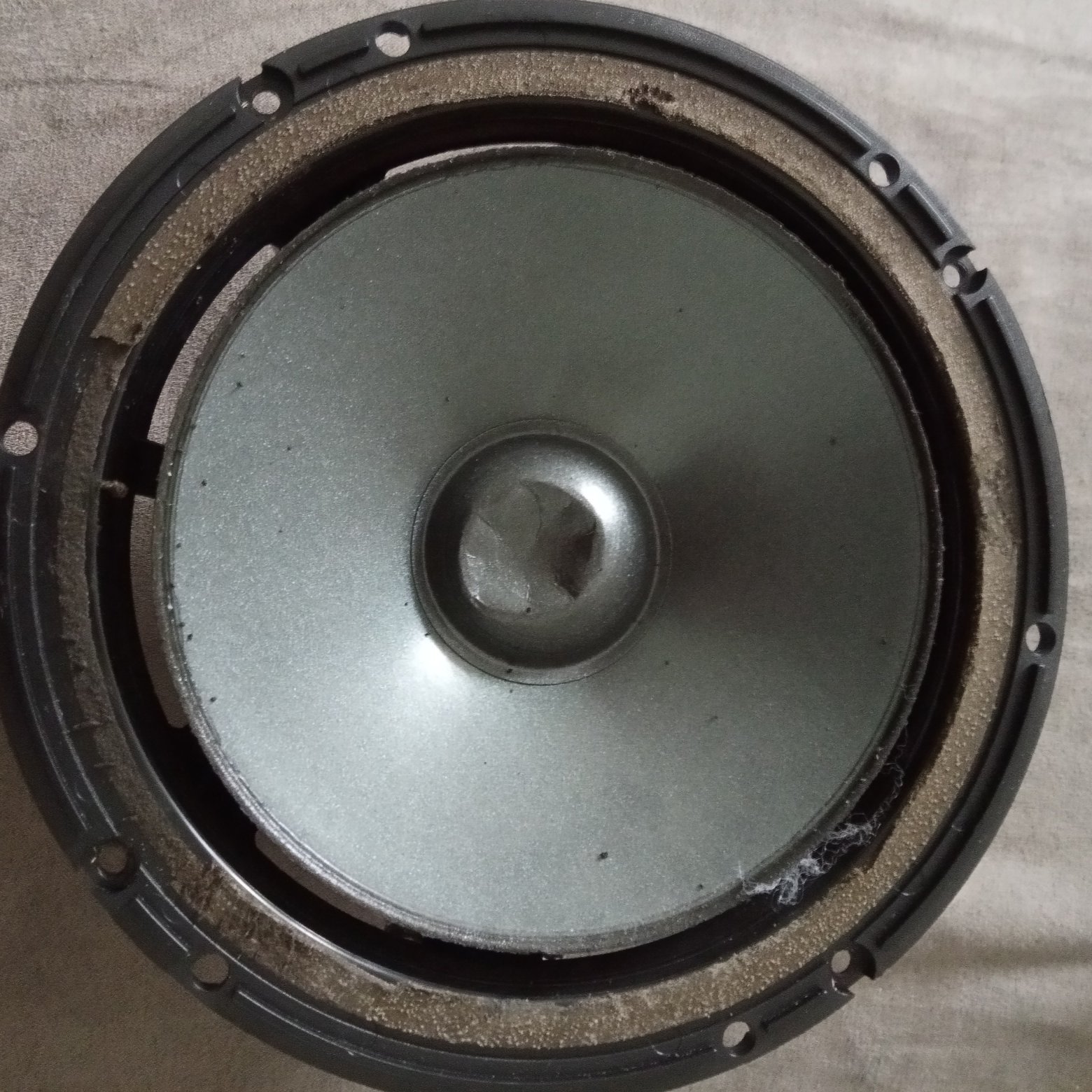

(#) vanekg hozzászólása Ápr 28, 2021 /
Van egy jbl hangszóróm peremére kellene gumi hol lehet kapni előre is köszönöm a segítséget

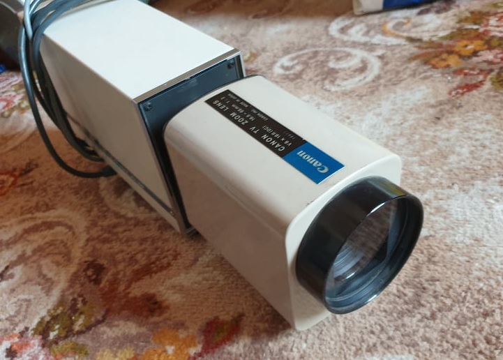

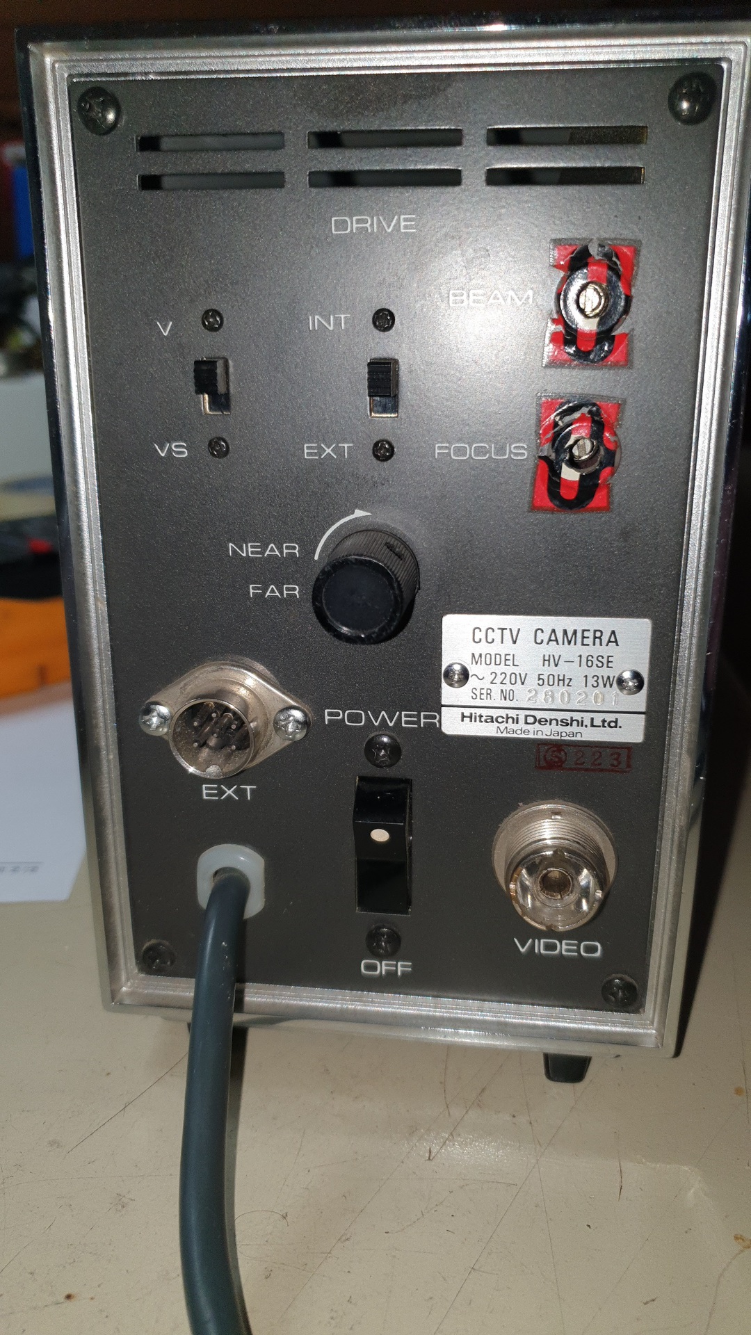

(#) Sanyesz5 hozzászólása Ápr 28, 2021 /
Nem tudtam hol kérdezzem meg ezt, van egy szép nagy vidikon csöves kamerám, van egy so-239 es csatlakozó rajta videó felirattal, ez simán egy analóg jelet lőhet ki pl tv-re?
Szkópra ráakasztottam, valami jön ki belőle, kis lámpát ha az objektív elé rakok és mozgatom változik a jel....
(#) tufatofu válasza Sanyesz5 hozzászólására (») Ápr 28, 2021 /
A "video" felirat, szabvány alapsávi videojelre enged következtetni. Szerintem kösd rá egy tv bemenetére.
(#) Sanyesz5 válasza tufatofu hozzászólására (») Ápr 28, 2021 /
Hátttt, van egy nem olcsó oled-es tv azt kihagynám, keresni kellene egy olcsót amit nem sajnál az ember..... Bár az a fura hogy 15 kHz-es jelet mértem szkóppal rajta ami nem éppen szabvány. A dolgot megnehezíti hogy semmi nincs a kameráról az interneten
Mellékeltem képet:
A hozzászólás módosítva: Ápr 28, 2021
(#) Sanyesz5 válasza Sanyesz5 hozzászólására (») Ápr 28, 2021 /
Elindult, de kompozit bemeneten, meglepően szép a képe, a vidikon cső is be tud égni? Középen van egy fehér kör, mindegy hogy van e fény,,,,
(#) pipi válasza vanekg hozzászólására (») Ápr 28, 2021 /
Nem tudom mennyire spéci a cuccod, az én Videoton hangfalaim is hasonlóan jártak, vettem bele másik hangszórót. Azt a gumit tuti nem tudnám kicserélni... Ennek már jópár éve...
(#) antiktelefon válasza pipi hozzászólására (») Ápr 28, 2021 /
A vidihez kétféle pere is létezik és az egyik legkönnyebben peremezhető hangszóró... A közép már trükkösebb mondjuk.

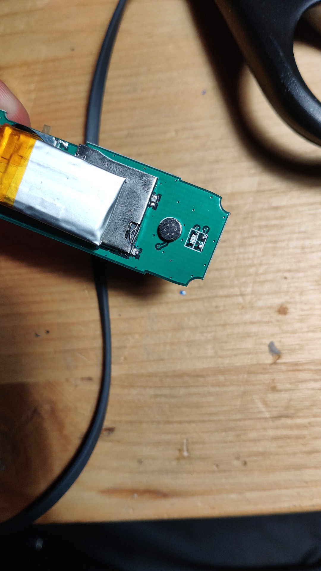

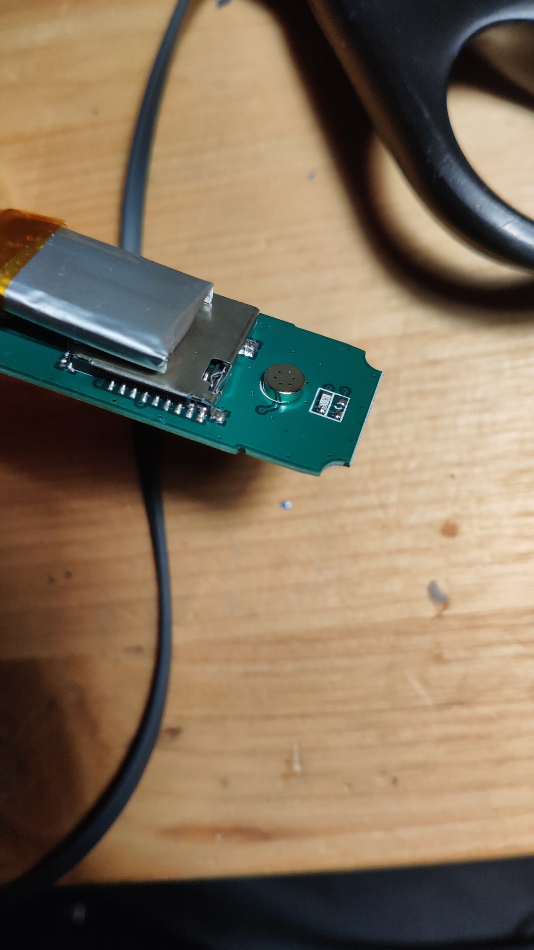

(#) Ráx Aladár hozzászólása Ápr 29, 2021 /

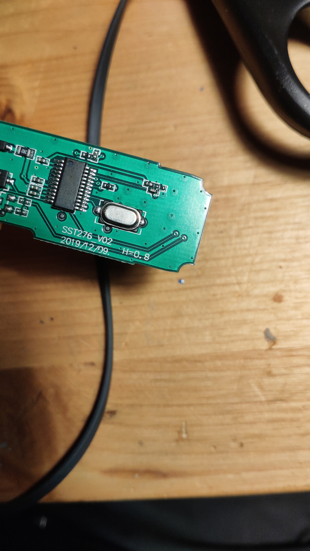

Hali! Ezt az SMD Mikrofont hogy lehetne kiforrasztani a nyák-ról?

(#) tbarath válasza pipi hozzászólására (») Ápr 29, 2021 /
Én találtam egy kisiparost, akihez elvittem, és pár nap múlva elhoztam újraperemezve. Meg akkor már cseréltettem csatlakozót is, mert a régi nem fogadott banándugót. A kettő együtt olcsóbb volt szerintem, mint egy hangszóró.
(#) Régi motoros válasza Ráx Aladár hozzászólására (») Ápr 30, 2021 /
Hőlégfúvóra tippelnék. De csak tipp...
(#) bbalazs_ válasza Ráx Aladár hozzászólására (») Ápr 30, 2021 /
Elektromos rezsó széle.

(#) Epu2 válasza bbalazs_ hozzászólására (») Ápr 30, 2021 /
Az egész panel megolvad, de a mikrofon marad.
