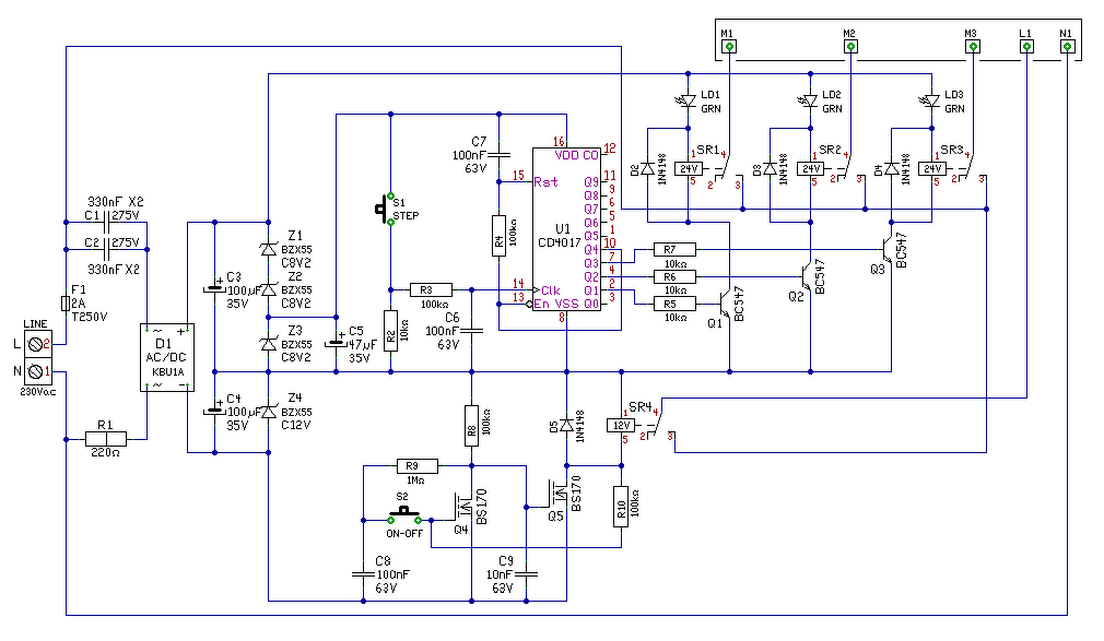

(#) Remci hozzászólása Máj 3, 2021 /
Megépítettem ezt a kapcsolást Bővebben: Link, egy kis 12v-os relét kapcsoltatnák vele.
De sehogy sem akar működni. Már vagy 10-szer átnéztem a kapcsolást,de nem találom a hibát,minden úgy van kötve,ahogy a rajzon. Esetleg valami ötlet?
(#) Bakman válasza Remci hozzászólására (») Máj 3, 2021 /
A kapcsolást proli007 tervezte, garantáltan működőképes. A rajz szerinti alkatrészeket építetted ba? Ha nem, akkor mit változtattál? Alkatrészeket tudod ellenőrizni? Az az eszköz is működépes, amit kapcsolni akarsz? Mi az az eszköz?
(#) Remci válasza Bakman hozzászólására (») Máj 3, 2021 /
Tudom hogy amit ő tervez, az minden működik. Sok dolgot építettem már tőle. Minden alkatrész meg egyezik a rajzon lévőkkel,mégsem tudom működésre bírni. Annyit változtattam rajta,hogy a lámpa helyére egy 12v-os relét tettem, aminek az áram felvétele max 30mA. még védő diódát is tettem rá. Viszont azt vettem észre, hogy be teszem a jó BS170-et, első feszültség alá helyezés után a D-S között szinte rövidzárat mérek. A rajzot és az áramkört is már tucatszor átnéztem,minden jó,mégsem működik.

(#) proli007 válasza Remci hozzászólására (») Máj 4, 2021 /
Hello! Olvasgattam amiket írtál, de nem tudom jelenleg hol tartasz. Minden estre nem indokolt, hogy a BS170 megpusztuljon. Egy Fet akkor megy tönkre, ha feszültségben vagy áramban túlterheled. Normál esetben nem tudod árammal túlterhelni, mert mindössze egy 100k van a Drain-nél. De ha ne adj ég a Drain közvetlen a tápra van kötve (esetleg egy panelhiba vagy zárlat miatt) akkor a Fet kinyitásával tönkre megy. De ezt azért viszonylag egyszerűen tesztelheted, úgy hogy ha nincs az áramkörben a BS, áramot mérsz a D-S pontokat "rövidre zárva" az árammérővel.
Feszültség már problémát okozhat. Tekintve hogy a BS Gate 100k-val csatlakozik, így a Gate viszonylag magasimpedanciával van "lezárva". Tehát ennél a kapcsolásnál nem illik a nyomógombot messzire vezetni. Ha még is szükséges, akkor célszerű kéteres árnyékolt kábelt alkalmazni. Mert ha a készülék tele van 230Vac feszültséggel, akkor az ráülhet a Fet bementére. Annak pedig maximum +-20V-nál nem lehet több a feszültsége.
De mondjuk a hibakeresést nem könnyítetted meg, mert nincs egy fotó, ami alapján valami kideríthető, csak az állításod hogy Te pontosan állítottad össze a kapcsolást. Egyébként pedig az az áramkör a 12V-os relével, két BS170-el is simán működik.
Ahogy néztem, ez egy elszívó vezérlése lenne, ha jól értem, akkor a léptető a motort, ez pedig a lámpát kapcsolná be. Vagy tévedek? Amúgy a 24V miből származik? Vagy is az meglévő táp? És független a hálózati feszültségtől? (Már mint nincs galvanikus kapcsolatban azzal?)
Mert a segítőidnek némi támpontot adhatnál, ha segítségre is vársz.
A hozzászólás módosítva: Máj 4, 2021
(#) Remci válasza proli007 hozzászólására (») Máj 4, 2021 /
Közben meg lett a hiba. Volt 2db BS170-em, azokkal próbáltam. megnéztem a lábkiosztásukat is és a szerint is kötöttem be őket. De az első bekapcsolás után a D-S átment rövidzárba.Nem tudom miért. Most be tettem a helyére még egy BUZ11-et, mert a BS-ek holnap jönnek meg, és ezzel már rendesen működik.Mi lehetett a hiba? Igen, jól látod,ez egy pára elszívó vezérlés lenne, a betápot az eredetiről koppintottam,itt a rajz róla. A 3 relé a motor fokozatait kapcsolja,ez rendesen működik is,a másik áramkör pedig a lámpát kapcsolja ki-be. Most már ez is működik. Viszont együtt nem akarnak. Ha bekapcsolom a lámpát, akkor a másik három relét már nem bírja kapcsolni,mert a feszültség leesik 7-8v közé. Csak a visszajelző ledek világítanak. Ha ki kapcsolom a lámpát, akkor megint tudom a reléket léptetni.A lámpa reléje 12v-os 30mA, a fokozatkapcsolóké 24v-os.

(#) proli007 válasza Remci hozzászólására (») Máj 5, 2021 / 1
Meg lehet azt táplálni így is, csak takarékoskodni kellene az árammal, nem pazarolni. Egyébként pedig áram az nincs a tápodban, de feszültség többlet, az viszont van. A 12V-os relének ktszerese az áramfelvétele, mint a 24V-osnak. De egyébként a Fet-es kapcsolás, megvalósítható 24V-al is, ha a C8-C9 kondival egy-egy 100kohm-ot párhuzamosan kötsz..
Hello! Szívesen. Rosszul írtam ez előtt, ha a Fet-es áramkört 24V-ra alakításához, a C9-el párhuzamosan kell egy 100k, valamint a Q4 G-S közé kell egy 100k.
