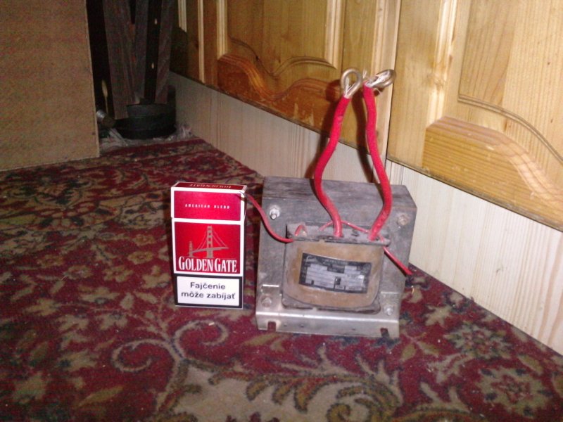

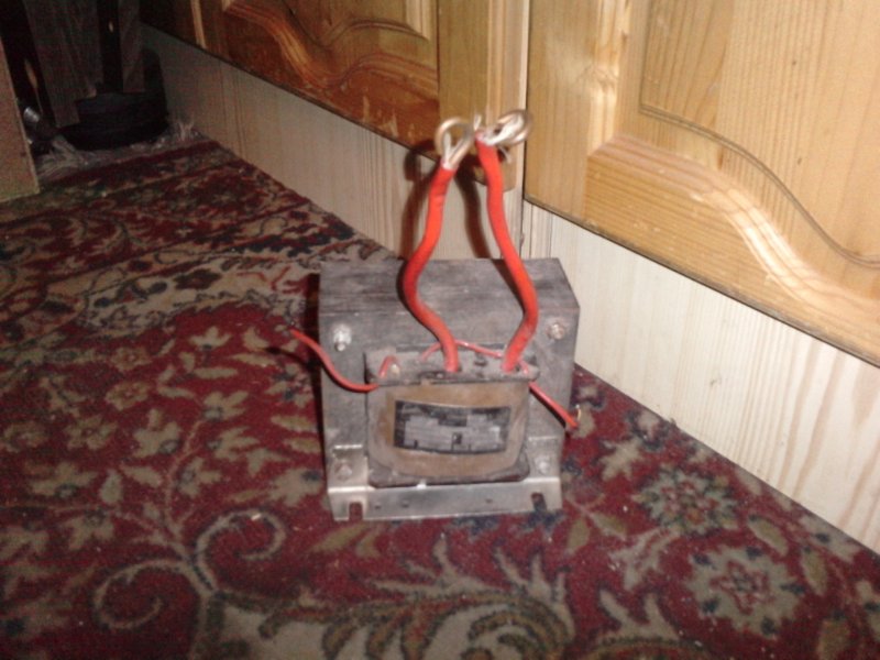

Sziasztok sracok egy kérdés 6V 33A-os trafobol lehetne épiteni kis hegesztő gépet itt pár kép
(#) Collector válasza deny-g hozzászólására (») Szept 17, 2010 /
Nemigazán.
(#) deny-g válasza Collector hozzászólására (») Szept 17, 2010 /
mégis menyi kelene V??? A???
(#) erbe válasza deny-g hozzászólására (») Szept 17, 2010 /
Legalább 50 V, 80 A. Ívet lehet fogni 35 V körüli feszültséggel is, csak nehézkes. Könnyebben gyújt, ha van legalább 50 vagy több. Régebbi gyári gépek akár 105-ig is felmentek.
