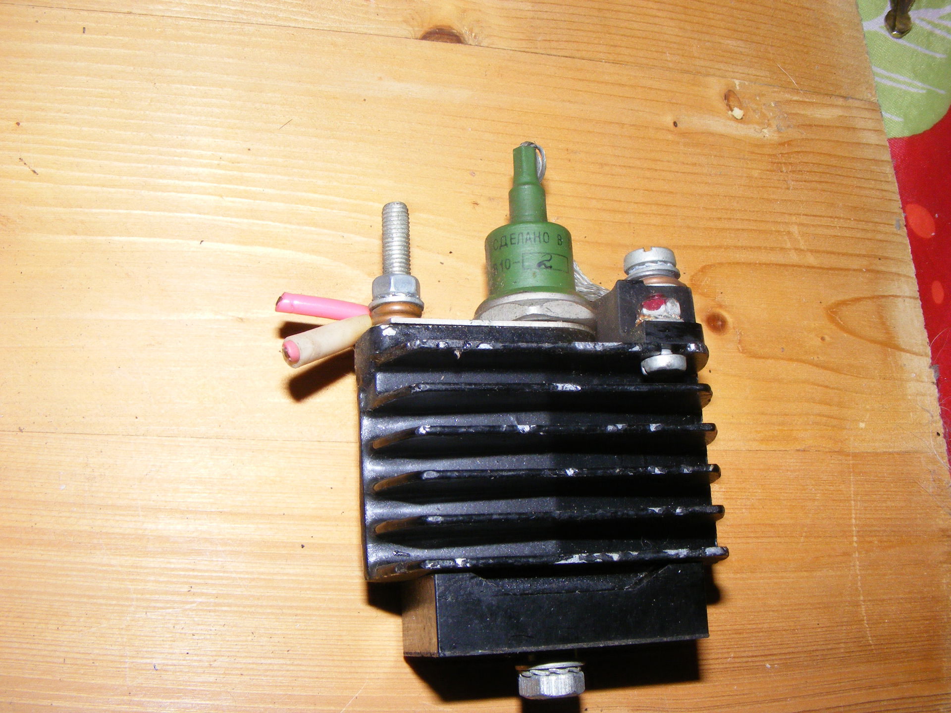

(#) berki67 hozzászólása Jún 25, 2023 /
B10 orosz dióda családot és T2--123--1-542 tirisztort
minden infónak örülnék.
(#) kadarist válasza berki67 hozzászólására (») Jún 25, 2023 /
A dióda: 200V 10A Bővebben: Link
Keresgélés a tirisztorhoz: Bővebben: Link

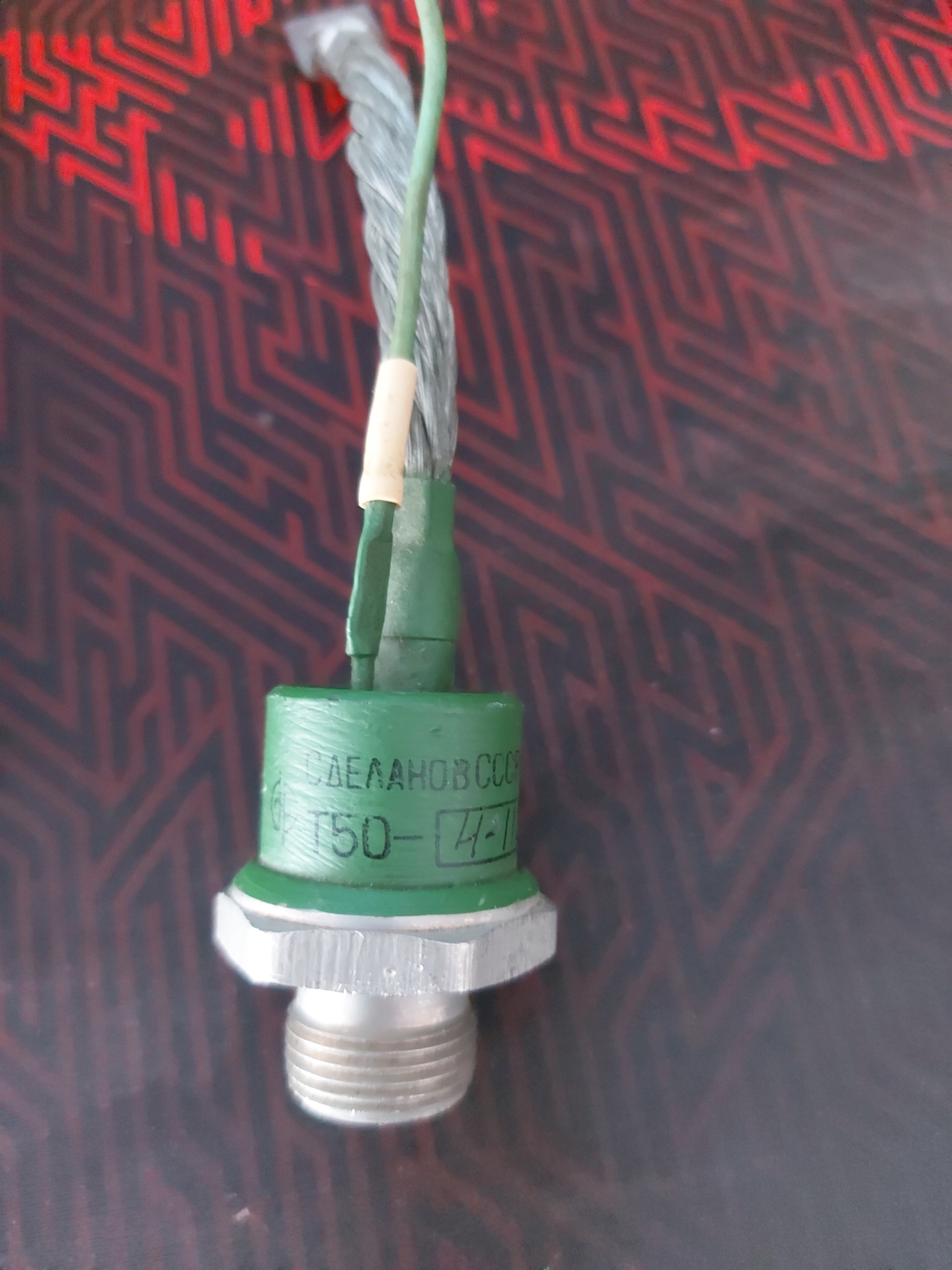

(#) BLY94A hozzászólása Júl 24, 2023 /
Üdv! Van egy orosz T50-4-(112) tirisztorom.
Valakinek van ehhez katalógusa hogy mit tud?
Mekkora lehet a pillanatnyi max áram amit átvezethetek rajta?
(#) diamik válasza BLY94A hozzászólására (») Júl 24, 2023 / 1

(#) proli007 válasza BLY94A hozzászólására (») Júl 24, 2023 / 2
Hello! Mondjuk kettő hozzászólással visszaolvashattál volna..
Tirisztor
(#) diamik válasza proli007 hozzászólására (») Júl 24, 2023 /
Ejj. Sajnálom. Kértem moderálást. A jószándék vezérelt
(#) ONKYOS válasza BLY94A hozzászólására (») Júl 25, 2023 /
Egyébként a tipus szám elárulja azt,hogy mekkora áramot tud elviselni, és a max.U.záró fesz.t is, vagyis nem muszály google,zni.
