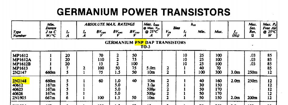

(#) sammy1982 hozzászólása Jún 2, 2021 /
Sziasztok! Sikerült vennem egy 1968-as Senator V 472 típusú erősítőt. Azzal a kérdéssel fordulok hozzátok, hogy a 2n2148-as germánium alapú tranzisztort mivel tudnám helyettesíteni? Válaszotokat köszönöm.
(#) TAttila77 válasza sammy1982 hozzászólására (») Jún 2, 2021 /
Azt semmivel se. Legalábbis vannak áramköri körülmények, ahol nem. Bontásból esetleg valami hasonlót, vagy szerzel donor készüléket egy lomistól ha van. De ritka darab, nem sok esély lesz rá. A germánium tranzisztoros erősítőknek volt egy jellegzetes hangjuk. Attól volt az, ami. A nyitófeszültsége is teljesen más egy Ge tranyónak. Lehet kisérletezni Si tranyóval, talán, de más lesz a munkapont és akár elszállhat a végfok. Jópár éve egy CB rádió Germánium tranyós hangvégfokát akartuk egy kollégámmal javítani, de nagyon nehezen ment, ki is váltottuk mással, modernebb és jobb erősítővel. Amúgy a germánium tranyók és aztal készűlt végfokok elég kényesek voltak az impedanciára is, eleg hamar elszálltak. Nemhiába tértek át a Szilíciumra. A Si tranyók sokkal jobban bírták, bírják.
A hozzászólás módosítva: Jún 2, 2021
(#) sammy1982 válasza TAttila77 hozzászólására (») Jún 3, 2021 /
Igen sejtettem, hogy nem lesz alternatíva, elég idős készülék. Ebay-en találtam hozzá eredetit de megfizethetetlen áron. Köszönöm a válaszod.
(#) Gafly válasza TAttila77 hozzászólására (») Jún 3, 2021 /
Szerintem igazad van: TO3 tokos NPN Ge tranzisztort tényleg nehéz...
(#) vision61 válasza sammy1982 hozzászólására (») Jún 3, 2021 /
Adatlapját nem néztem, de itt van néhány helyettesítő felsorolva. Kérdéses persze ezek beszerezhetősége is.
Estleg ASZ1018, ASZ15, vagy GD241C. Ez utóbbi a Proxima rádióban volt.
Közben láttam a listában az OC26 is szerepel, ilyen még talán nekem is van.
A hozzászólás módosítva: Jún 3, 2021
(#) Hp41C válasza Gafly hozzászólására (») Jún 3, 2021 /
ASZ15 kapható a HAM Bazárban 600 Ft/db áron.
A Videoton Orpheus rádió végfokából AD149 bontható.
(#) Gafly válasza Hp41C hozzászólására (») Jún 3, 2021 /
Szerintem NPN kell a kollégának, nem PNP...
(#) sammy1982 válasza Hp41C hozzászólására (») Jún 3, 2021 /
Köszönöm ez a tranzisztor jónak tűnik. Igen pnp kell.
(#) Gafly válasza sammy1982 hozzászólására (») Jún 3, 2021 /
Ilyenkor van az, amikor bocsánatot kell kérnem, mert felületes voltam.
Az adatlap nem azt mondja kivül, mint belül.
Szerintem párban illik cserélni, és méréskor a kollektor-emitter zárlatot is kell nézni, nem csak a két diódát, mert tipikusan úgy szoktak tönkremenni...
(#) TAttila77 válasza Gafly hozzászólására (») Jún 3, 2021 /
Persze, hogy párban kell cserélni. Erre írtam azt amit, hogy igen macerás a cseréje. Nagyon kényesek és még bétára is vogyázni kell. Èn nem hinném, hogy a jó kis 2N helyett ASZ megfelelhet, de ne legyen igazam. Én már eljátszottam ezt régen sokszor.

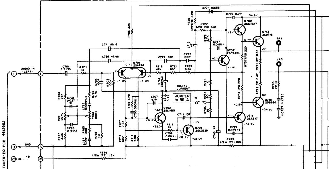

(#) metabo123 hozzászólása Júl 19, 2021 /
Sziasztok! Javítok egy Akai AA-R21 típusú rádiós erősítőt. Az elmúlt napok viharos időjárásai, villámlásai közben ment tönkre a tulaj állítása szerint. Az egyik oldal vég– és meghajtó tranzisztorára jött a pusztulat.
A kérdésem, hogy milyen tranzisztorokkal tudnám helyettesíteni a halottakat:
2sd716-2sb868 páros helyett lenne itthon 2sc5200-2sa1943,
2sa817-2sc1627 helyett pedig MPSA92-42 páros.
Jó választás lehet ez?
Segítségetek köszönöm!
