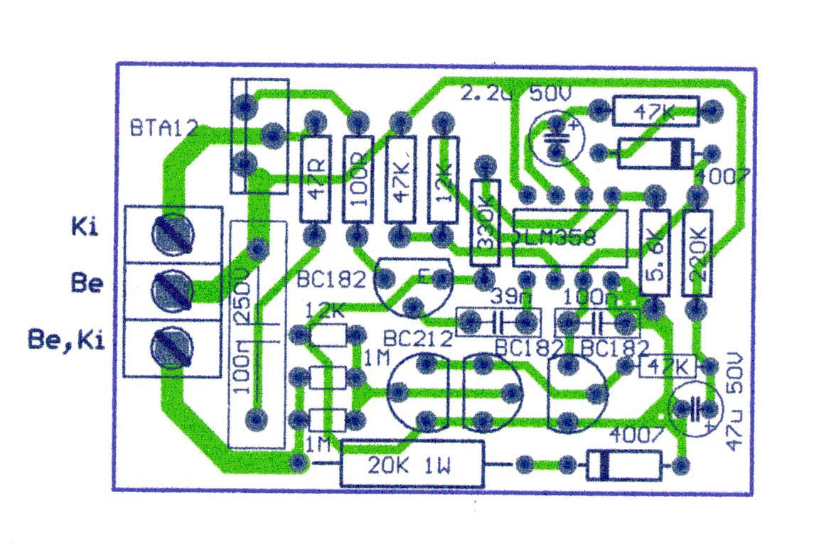

Tiszteletem!

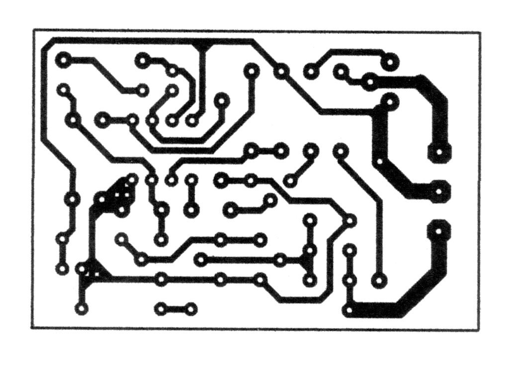

Azt hiszem elkészült a nyáktervem. Megkérhetnék valakit le ellenőrizné nekem valaki vagy van ilyen csoport. Szinte gyáriak még a gépeim és nem szeretnék bennük kárt tenni.
Válaszotokat segítségeteket előre is köszönöm!
(#) proli007 válasza Darfol hozzászólására (») Márc 11, 2017 /
Hello! Elég komplikáltra sikeredett, talán rendezgetni kellene a nyákot.
- Tekintve, hogy az elvi rajzon is hiba van, a nyákon is ugyan ez a hiba megvan.
De nehezen tudok megbarátkozni ezzel a sas-al, főleg ha felesleges karikák tömkelege zavarja az átnézését.
- A beültetéskor egyszerűbb, ha az alkatrészek értékei vannak feltüntetve, de ellenőrzéskor a pozíciószámok jobban segítenek.
- A zavarszűrésnél az R5 470kohm igazából 47ohm. A C8 pedig biztos nem 47uF, hanem 47nF.
- Nem tudom az ellenállás méretek mi alapján lettek megválasztva, de az R1-nek és az R5-nek kell csak nagy teljesítményűnek lenni.
- A fázisjavító zavarszűrő C6-R4 tag vezetősávja nem túl szerencsés, ha bekavarog a gyengeáramú részre, főleg hogy az L pont ott van a közelében.
- Én a két párhuzamos 1Mohm helyett, két sorosan kapcsolt 220kohm-ot használnék. Az oka pedig, hogy két soros ellenálláson a feszültség megoszlik, így az ellenállás köszörült felületén két "menet" között kisebb a feszültség, így az igénybevétel is.
(#) Darfol válasza proli007 hozzászólására (») Márc 11, 2017 /
Köszönöm a segítséget!
C8 javítom! R1 és az R5 ellenálláson kívül akkor mind lehet 1% 0,6W? Javítom a hibákat és újra készítem a nyáktervet. Milyen nyáktervezőt ajánl, ajánlasz?
Persze. Nincs itt teljesítményigény, csak a tápellátásnál. A zavarszűrésnél inkább az impulzusok miatt kell/célszerű a nagytestű alkatrész. A két 1Mohm (vagy helyettesítője lehetne) még testesebb valami, mert kapcsolóüzemű tápoknak is sok esetben az a neuralgikus pontja. Persze ott a feladata más.
Akkor a 220kohm lehet 1-2 W-os plusz erősítsem meg a vezetősávokat is?
Igen, a vezetősávokat mindig érdemes a lehetőséghez képest szélesre választani. Az mindig növeli az üzembiztonságot is. Csak a "nagyfeszültségű" részek közötti tisztasági közt célszerű szigorúan betartani.
(#) Darfol hozzászólása Márc 13, 2017 /
Kedves proli007!
Szeretném megkérni ismételten átnézné e a nyáktervemet, ha ráér és nem gond.
Sajnos ennyi telt tőlem, nekem ez már sok alkatrész.
Segítségét előre is köszönöm!
(#) proli007 válasza Darfol hozzászólására (») Márc 14, 2017 / 1
Hello! Most jó, bár sokat lehetne még rajta csiszolni. A Triac MT1 elektródájához menő sávot, illene megvastagítani, mert azon folyik majd a motor teljes árama. Az hogy a nyák megfelel-e az elvi rajznak,nem lehet kérdés, mert a DRC megmondja ha hiba van..
(#) Darfol válasza proli007 hozzászólására (») Márc 14, 2017 /
Kedves proli007!
Nagyon szépen köszönöm ismételten a segítséget! A vezetősávot javítottam.

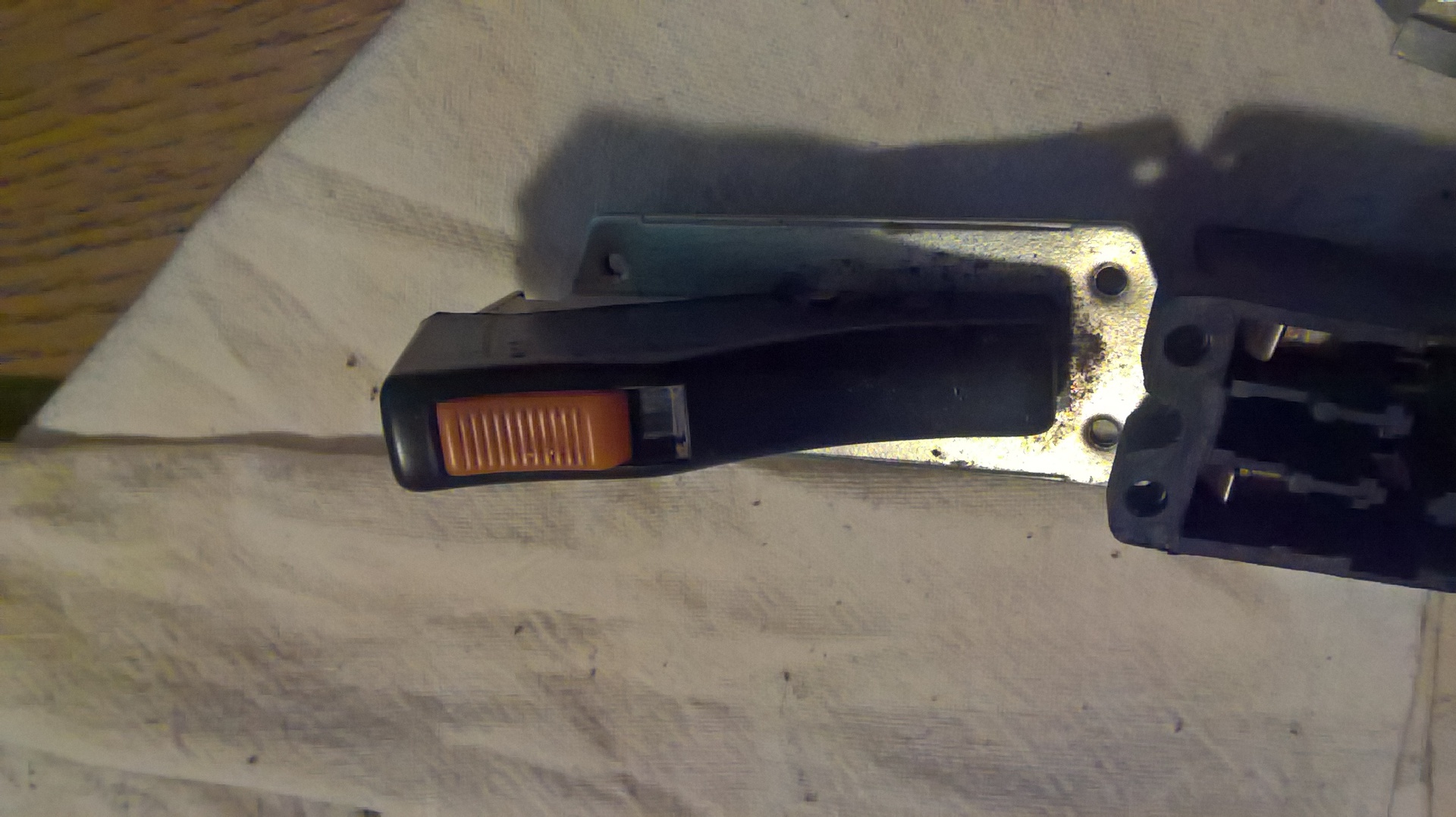

Sziasztok! Van egy nagy sarokcsiszolóm és szétszedtem mert vacakolt a kapcsolója!
Az a probléma, hogy ahogy leszedtem a kapcsoló fedelét 4 darab lemezrúgó kirepült belőle.
Az érintkezőket megtakarítottam és most szeretném össze rakni de nem tudom, hogy hova jár az a 4 lemezrugó! Ha valaki szedet szét ilyen kapcsolót kérem segítsen!

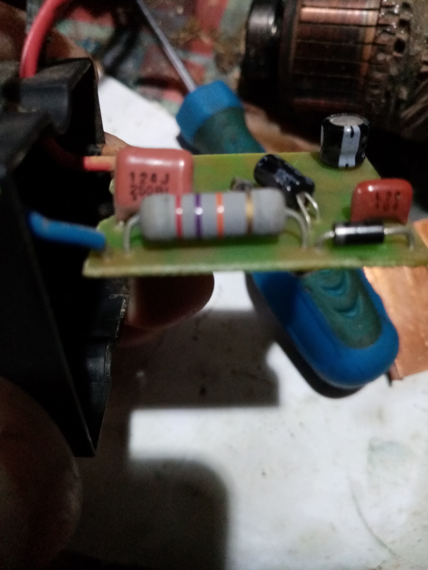

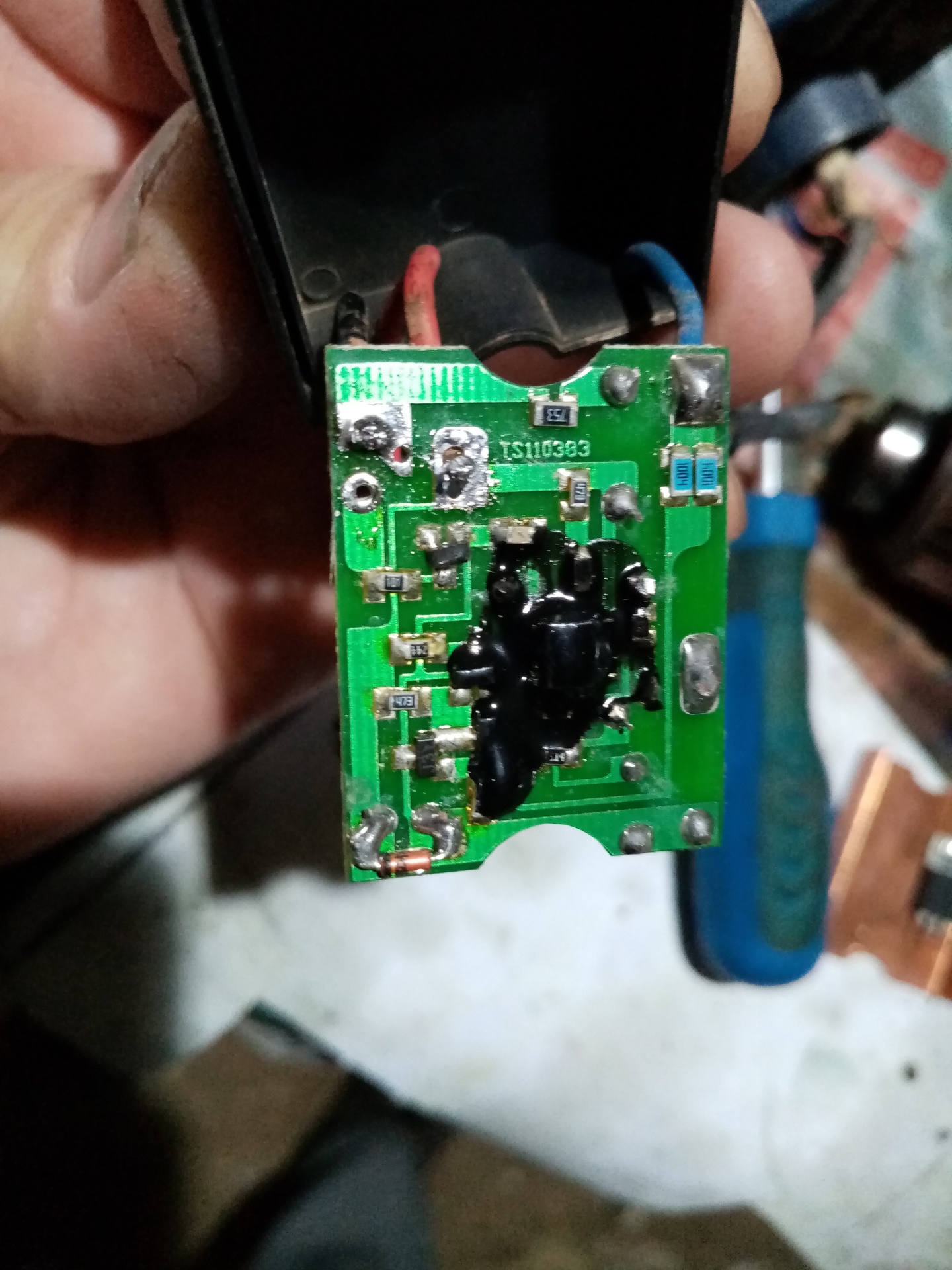

Van nekem 2db metabo sarokcsiszolóm, először az egyik kezdett kihagyni (felpörög leáll majdnem újraindul), most elkezdte a másik is. Nem mai darabok ezért sajna semmilyen cimke nem olvasható rajtuk. A képen a lágyindítója, ami szerintem a rossz, mivel átkötött kapcsolóval is ugyanezt csinálják. Sajna be van öntve.. Hogy lehetne ezt szétszedni vanni ilyet szerezni?

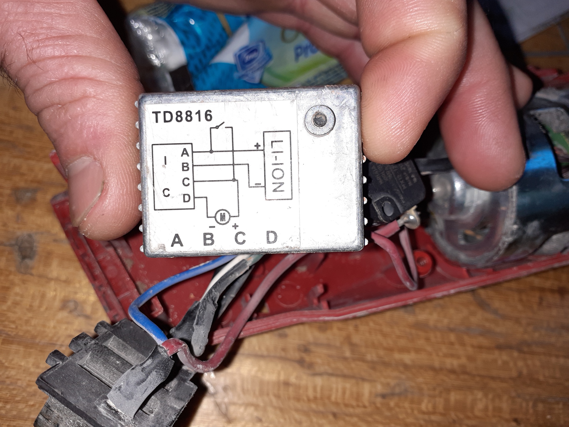

Sziasztok ! Akkus kisflexben találtam elektronikát , ami hibás . Szerintem lágyindító . Egyetlen dióda látszik ki a műgyantából , ami gondolom az akkumulátort védi a motor induktív áramától . Valaki tudja esetleg , hogy mi van az elektronikában ? Köszönöm !
(#) fastaction hozzászólása Jún 29, 2020 /
A képen az elektronika .
(#) antiktelefon válasza fastaction hozzászólására (») Jún 29, 2020 /
Lágyindító, de hogy mi van benne pontosan...

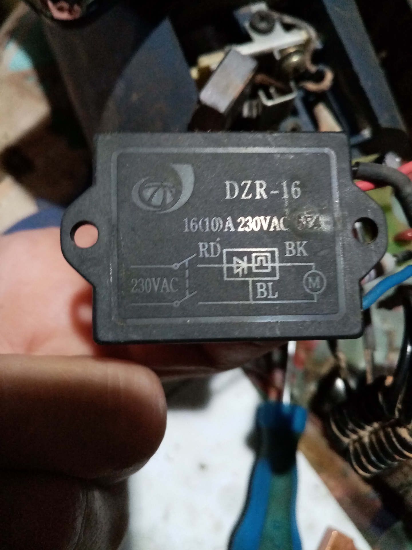

Üdv. Segítséget szeretnék kérni egy DZR-16 lágy indítóval kapcsolatban. A triac lett zárlatos, más szokott-e tönkre menni benne? A segítséget előre is köszönöm.
