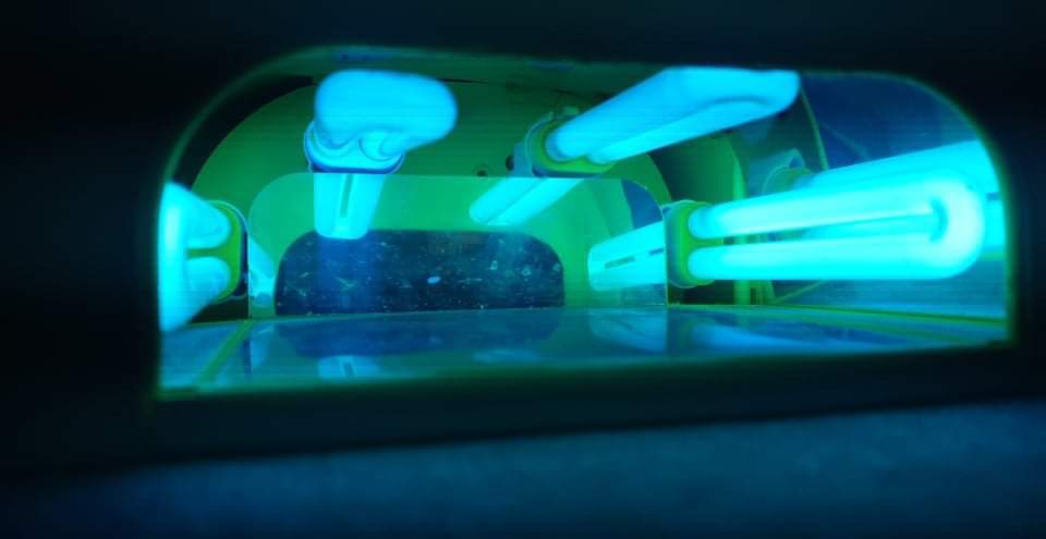

(#) vladcepes hozzászólása Márc 23, 2022 /
Elővettem a 2014,ben szkennerből és műköröm legvilágítóbból - elkészült nyák le világítót.
Az az igazság hogy ami után elkészült egyszer sem volt kipróbálva.
Abban kérném a segítséget hogy a gépen kívül milyen cuccokra lesz szükségem? (most szeretném kipróbálni) . Gondolok itt : mire kell nyomtatni, milyen nyomtatóval, a levilágítást követően milyen szerben kell előhívni, stb.
(#) bbalazs_ válasza vladcepes hozzászólására (») Márc 23, 2022 /
Ebből komoly hitvita lesz majd , de leírom, én mit használok.
Először is GYÁRI fényérzékeny nyák (döntően pirinyó smd-s cuccokat készítek, így az ár nem vészes). Vágást követően sorjázom az összes oldalt.
A filmet régi lézerrel, két példányban ugyanarra a lézerben használható átlátszó fóliára nyomtatom egyszerre, utána fehér lapon összeillesztem és pillanatragasztóval rögzítem egymáshoz. Így a fedőképessége elfogadható. Aztán jön a levilágítás, 3mm-es üveglappal fedve. Az előhívás kb. 1 perc alatt, ecsettel simogatva híg NaOH oldatban. Maratás forró vaskloridban nyomattal felfelé, kb 5-6 perc. Közben folyamatosan mozgatom. Miután kivettem, ellenőrzöm, majd vízzel öblítem, acetonnal lemosom mindkét oldalát és azonnal alkoholban oldott gyantával lekenem, majd szárítom.

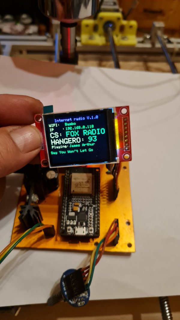

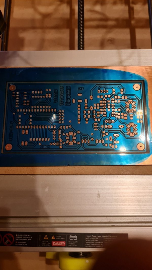

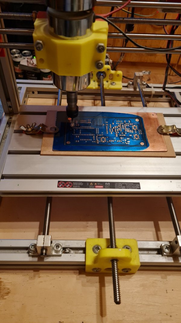

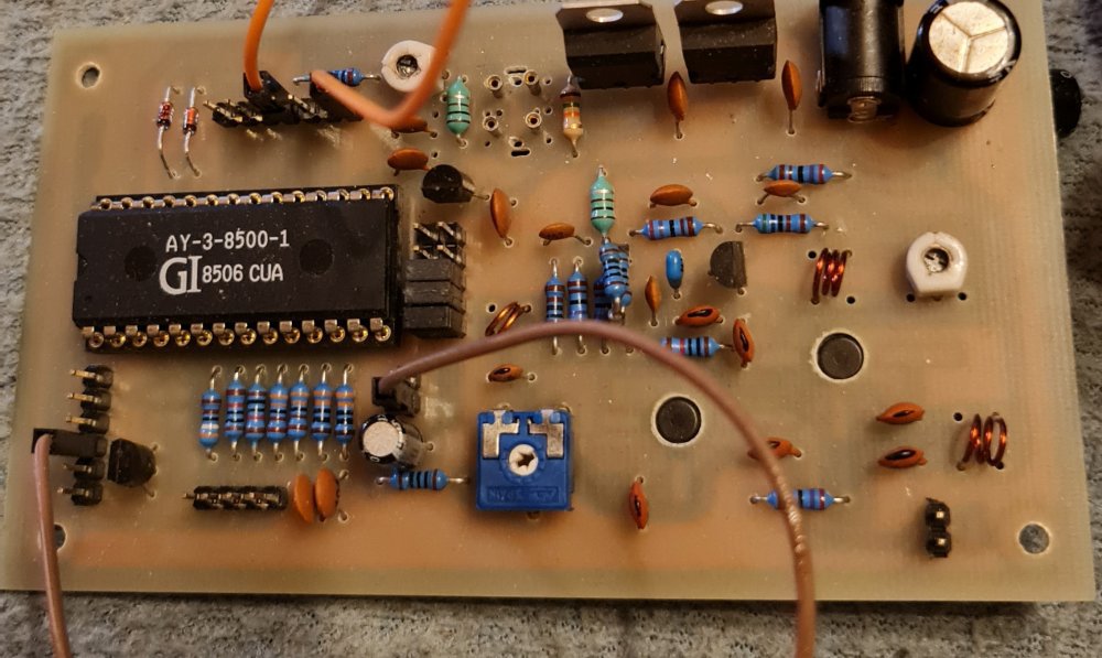

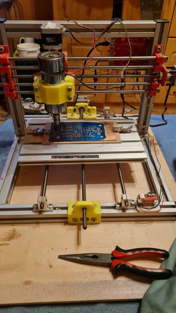

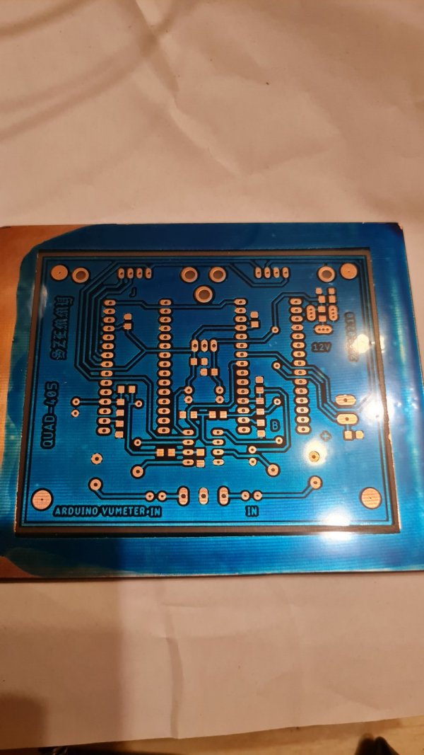

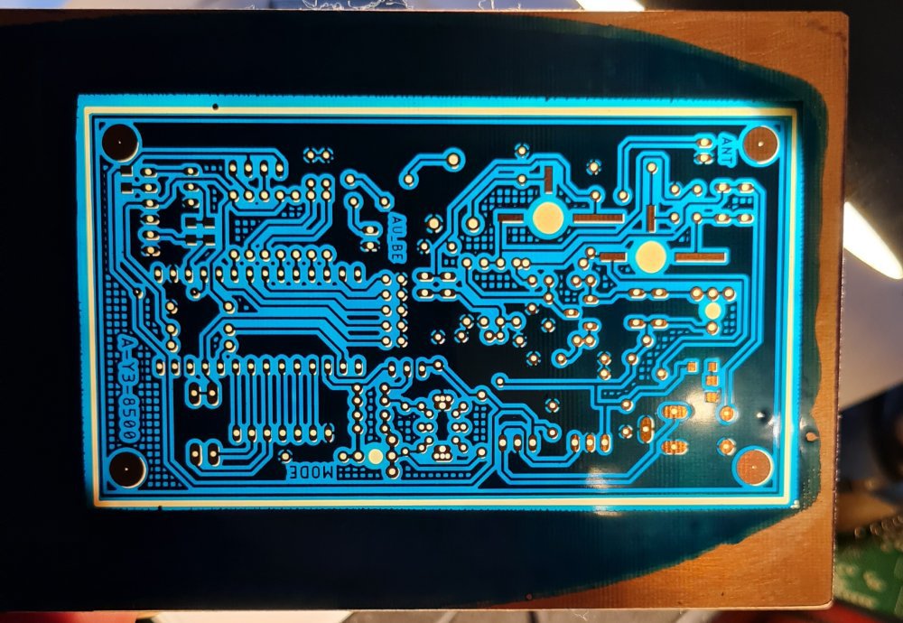

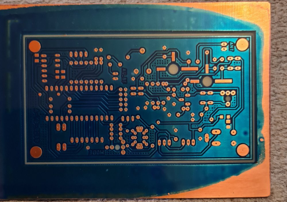

(#) Szemmo hozzászólása Jan 25, 2023 / 4
Elkészült a P20-as használata otthoni alkalmazása videóm.
Összekell raknom és lehet kritizálni. Lehet beszerezni a kritika márkáju billentyűzetet.
Leszögezném, én amatőr vagyok, tehát nem sértődök meg bármilyen kritikáktól ha az építő jellegü.
De ha kérdésed van nekem öröm.
Alábbi képek általam tákolt áramkörök, más által létrehozott kapcsolási rajzokból épitettem.
Ergó, újra terveztem és saját izlésemnek megfelelően alakítottam ha kell bővitem vagy ritkítom.
Legyen itt egy két kép amit eddig én tákoltam. (meg még sok mást)
Hamarosan jövök.
Üdv:SzemMy
