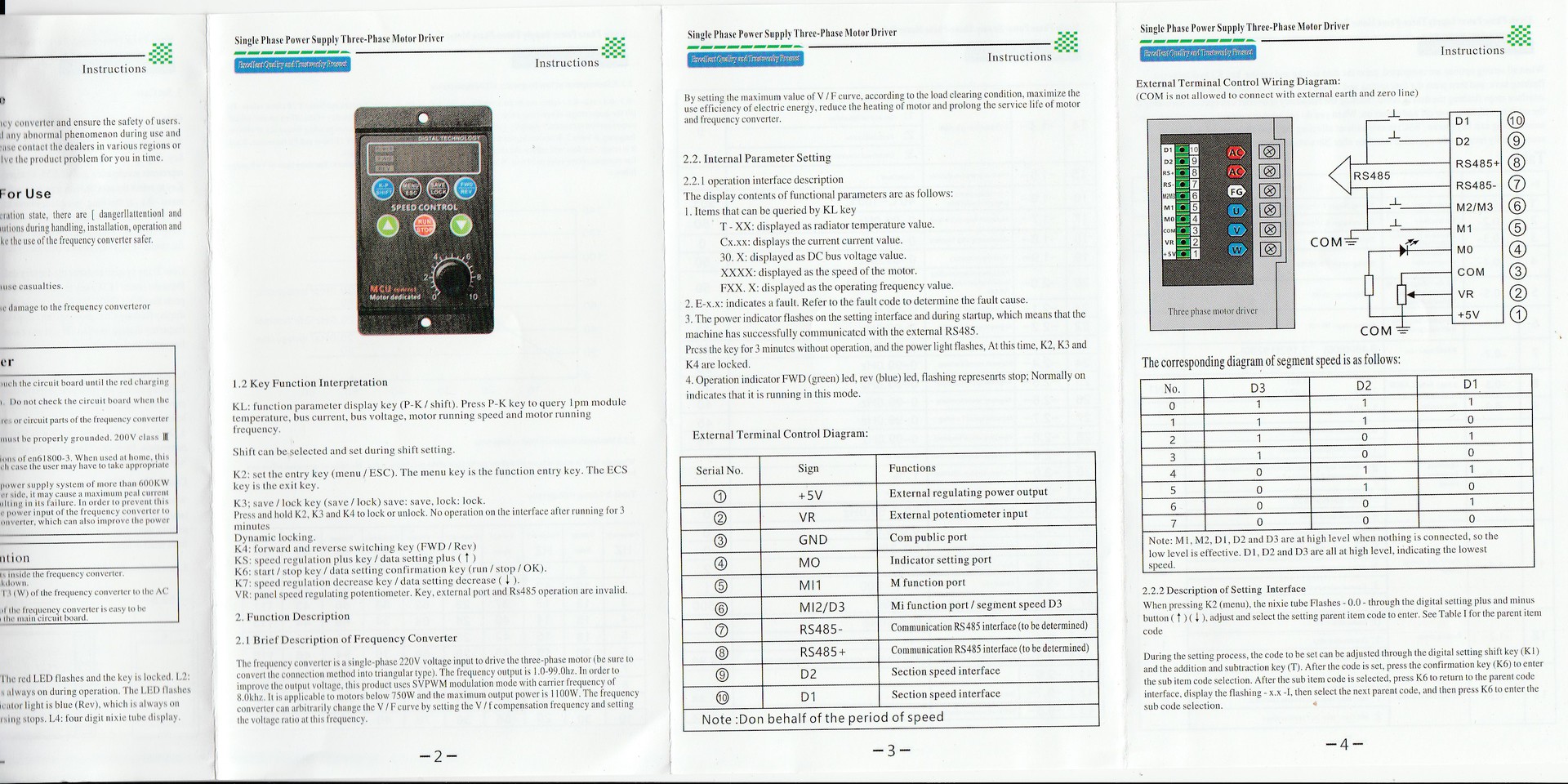

Sziasztok! A három fázisú fúrógépemet sikeresen átalakítottam kínai freki váltóval 1 fázisúra.
Jól is működik, de a ki-be kapcsoló gombot szeretném egy külső nyomógombbal helyettesíteni. Hogyan lehetne bekötni? Van valakinek hasonló átalakítója? A hozzászólás módosítva: Nov 16, 2021
Szerintem a doku 1/4-ét csatoltad... keresd meg a K6-ot ez a start/stop...
Keresd meg az m1 m2-m3, d1, d2-t hogy lehet beállítani... Egyébként én úgy programoztam az én (másfajta) frekiváltómat, hogy táp bekapcsolásra induljon... A fúrógép eredeti relés ki/be öntartója kapcsolja a frekiváltónak a tápot...
Ha tipusa is lenne, akkor megkeresnénk magunknak...
De ez kicsit hasonlit.
Igen, itt a többi része.
Most a K6-al kapcsolgatom be ki, de olajos kézzel nem akarom tönkre tenni. A tápkapcsolónak meghagytam az eredeti 100 éves kényelmetlen forgó kapcsolót. Egy kivezetett nyomógombbal szeretném be-ki kapcsolni.
Ugyan az, csak 750W a tipusa.
Ezt láttam én is, de nyomógombra gondoltam. Egy forgásirány elég nekem. Végső soron az ábra szerint kapcsoló lesz, de az egyetlen nyomógombnak jobban örülnék.
Nyomógombból is van "bennragadós"...
Vagy 2 nyomógomb+önntartásban relé Egy nyomogombbal a ki-be ahhoz bonyolultabb cucc "kell" Szerintem a legegyszerűbb hogy táp főkapcsra indul, esetleg még ezt a tápot meg átvezetni egy vészkapcsoló nyomókapcsolón... A hozzászólás módosítva: Nov 16, 2021
A készülék elején lévő piros nyomógomb a be-ki kapcsolója.
Szétszedve néztem, hogy a panelról kihozzam vezetékkel, de mintha 4 lába lenne forrasztva a mikro nyomógombnak. Nem akarok bele kontárkodni. Nyomógomb adott. Korábban az indító kondihoz vettem, de felesleges lett ![]()
Köszönöm, de legutoljára akarok csak beleforrasztani.
Az előzőekben mellékelt leírásban látható a hátulján 10 kivezetés. D1, D2, M1, M2 pontokra van valami kapcsoló, de nem értem melyik lenne nekem esetleg jó??
Ha az enyém lenne, akkor magát a frekvenciaváltót eldugnám valahová, ahol nem is látszik (a főkapcsoló után).
A fordulatszám állitó potenciométert és egy massziv kivitelű (nem a terhelhetőség, hanem mivel úgysem mosol kezet amikor dolgozol miatt) kétállású kapcsolóval valami jó dobozban (vagy ha a gépen jól el lehet helyzeni) oldanám meg. A potenciométert is mellékes helyre rejteném, mert az nem kell állandóan tekergetni... Bekötésre legalább fét tucat linket kaptál, nagyjából egybe csengenek...
"Bekötésre legalább fét tucat linket kaptál, nagyjából egybe csengenek..."
Csak még a nyomógombos változat hiányzik.
Igen, egyenlőre a "bennragadós" gomb a legjobb megoldás.
A hátulján lévő sorkapocs D1, D2, M1, M2 pontjai még kérdés! Itt is van valami lehetőség!?
Szerintem túlkomplikálod a kérdést. Szerszámgépen nem szoktak ilyen egy nyomós kapcsoló mókát alkalmazni. Én pl szeretem tudni mi történik ha megnyomok egy gombot, Vagy KI, vagy BE akarom kapcsolni... Vegyél ilyesmit: https://www.cvgshop.hu/asztali-furogep-barkacsgep-kapcsolo-15a-250v...-15457 olvasd el a leíráását... kösd a frekiváltó betápjára, a frekiváltót meg aut. indulásra kell programozni, és készen vagy, szabályos/szabványos is, ha más áll a géphez nem lepődik meg...
