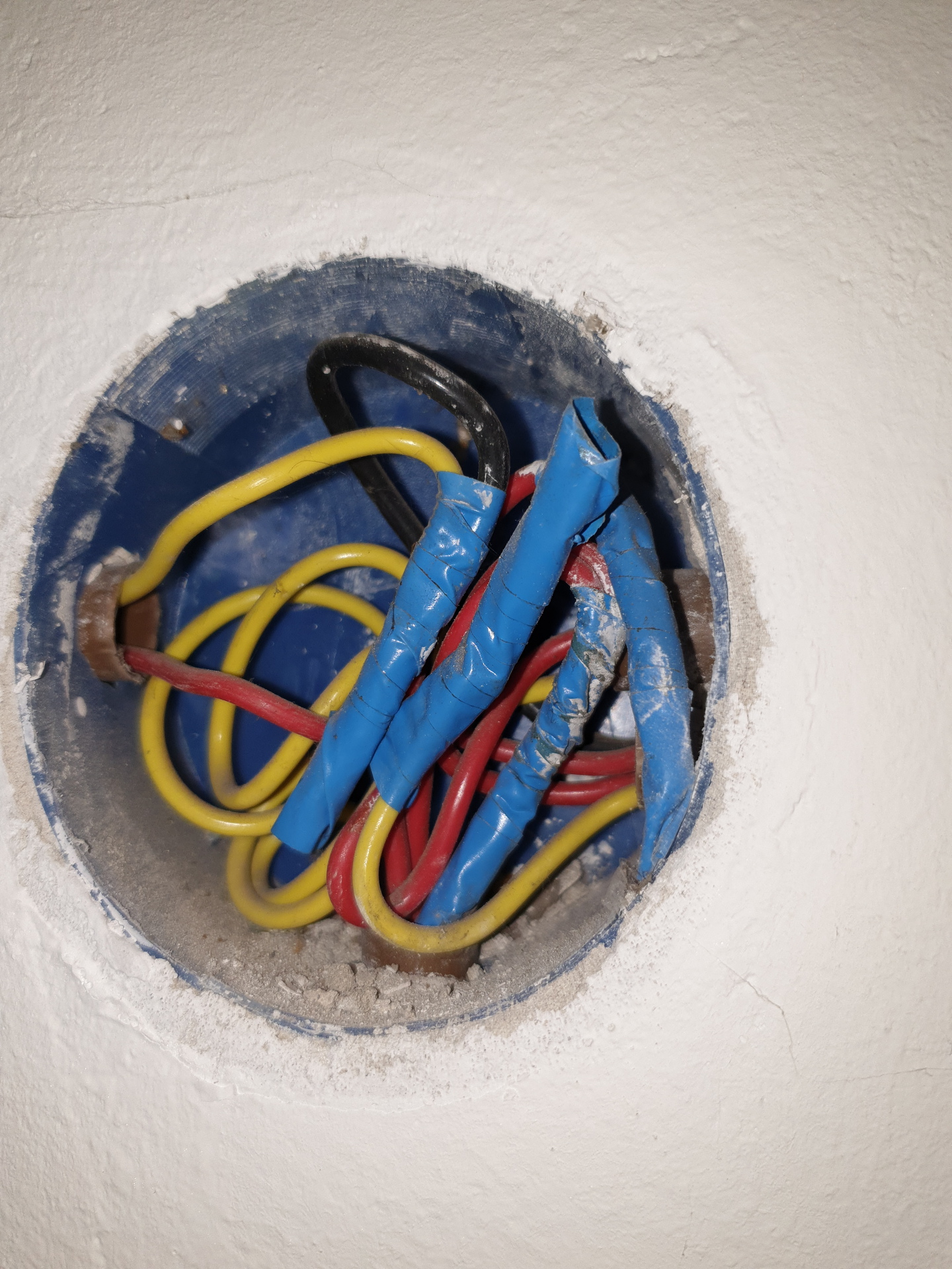

Hogy értsétek: bár nem vagyok villanyszerelő, de vagyok ipari elektronikai technikus és villamosmérnök... Előbbivel elvileg egyéni vállalkozói villanyszerelőként is indulhatnék, ahogy néztem... (nem akarok, informatikusként dolgozom...) Nem mondom, hogy nincsenek hiányosságok - pláne abból kifolyólag, hogy sok féle megoldás létezett az évek alatt, de ami nekem van (PEN vezeték jön be, a szekrénybe van szétválasztva PE-re és N-re, hozzákötve a földelő szondához) azt értem, és tudom, hogy hogy kell kinéznie a villanyóra mögötti résznek. Persze tudom, hogy a villanyszerelő szakembereknek ennél jóval-jóval többet kell tudni (pl 3 fázisú motorok, csillag-delta, időzítők, impulzus relék, stb, stb) de a kókányt azért messze kiszúrja a szemem nekem is, és erősen viszket a tenyerem, ha ilyeneket találok
Mindig azt mondom, hogy a jó villamos hálózat jobb, tisztább, szárazabb érzés... Csatolok két - elrettentő - képet Az eddigit tippeket pedig hálásan köszönöm!
Szerintem nem olyan vészes a helyzet, lehetne rosszabb is. Ezek a képek még, szerintem , nem az elrettenő kategóriába tartoznak.
Régebben sok helyen így csinálták. Az idő vasfoga, sajnos megesz mindent idővel. A jogi részét nem tudom, de a legjobb megoldás szerintem, hogy magadnak újrahúzod a vezetékeket és tudod majd mit, hova kötsz. Hiszen a dobozok megvannak.
Hiába beszélsz az ügyvéddel, ha van védőföld meg FI relé, onnantól az szabályos. Ennyiből, az emberek több mint felét ki lehetne költöztetni a lakásából, vagy nagyon kevés lakás adásvétel lenne, mivel a zöme egyáltalán nem felel meg a jelenlegi szabványoknak.
Hogy példát is mondjak, én is vettem pár éve egy lakást (társasházban) ahol semmiféle földelés nincs, nem a lakásokban de az egész épületben sem (4 emeletes). Meg Fi relé sincs sehol. Bemegy egy kék meg egy fekete minden lakásba, amin vagy egy B16 és ennyi. Pedig, ezt a lakást is "felújították" előtte 3 éve, villamos szempontból is (kicserélték az alut rézre). És ez így van szinte minden régi építésű (és azóta még fel nem újított) házban, legyen az falusi ház, vagy több emeletes társasház.
Nem tudom láttál-e wago-t közelről, de ha igen, akkor biztosan meg tudod mondani, hogy mennyivel nagyobb felületű és biztonságosabb (oxidáció, mozgás, egyebek) annak a kötése, mint egy olyan sodort kötésé. Megsúgom, semennyivel se, sőt...
Azt a sodort kötést ha még le is forrasztották volna (védendő a kötést az oxidációtól) akkor úgy cirka 100 évet verne tartósságban egy wago-ra.
A Wago még akkor is bírja, mikor már leégett a szigetelés a vezetékről. Akár ötszörös túláramot is elvisel tartósan.
A sodort kötéssel az a probléma, hogy mechanikailag nem stbail, ezért TILOS alkalmazni. Ráadásul ki van téve az oxidációnak is. Ez utóbbin javít ugyan a lágyforrasztás, de csökkenti is a kötés által elviselt maximális áramot az egyéb kötésekhez képest, mint rugós szorító, sorkapocs. Ugyanis alacsonyabb hőmérsékleten olvad, mint a réz vezető. Nagyobb probléma, hogy mechanikailag szintén nem stabil. Semmilyen erőt nem visel el tartósan, a sodort vezetékeket rideggé teszi, stb., ezért csak mechanikai tehermentesítés mellett használható. A vezeték összesodrása pedig nem tekinthető annak. Tehát tilos. Innentől kezdve pedig nagy eséllyel azt fogják egy tűz esetén felelősségre vonni, aki ilyet csinált. Lehet, hogy egészen máshonnan indul a tűz, de a biztosítótól kezdve mindenki a könnyen megtalálható sodrott kötésre fog mutogatni. Ezekről lehet sok helyen olvasni, például itt is. Szerintem egy fórumban ne ajánljunk olyat, ami szembe megy az általánosan elfogadott, szabványos megoldásokkal. Nem azt mondom, hogy nem lehet megkérdőjelezni, de akkor azt tegyük külön fórum topikban, ahol a fejlécben kihangsúlyozzuk, hogy szakmai vitáról és nem szerelési ajánlásról van szó.
Ezzel az a fő baj, hogy sem a vezetékek, sem annak a színe nem össze egyeztethető azzal, hogy melyik a fázis, melyik a nulla. Legalább a fázis feketével, a nulla kékkel, a védővezető pedig zöld-sárga jelölőszalaggal lenne megkülönböztetve.
Idézet: És meddig is? A sodrott alu kötéseken amiket úgy 68-ban meg 72-ben követtek el, a mai napig folyik az áram. A wago-kat meg x évente vagy csereberélik, vagy más kötést alkalmaznak helyette. Majd ha azt is megmutatod nekem működőképesen 50 év után akkor majd érdekelni fog ki hol milyen szabványt ír, addig nem! Ha valamelyik kötés nem stabil, akkor a wago garantáltan nem az, és ezt nem (csak) én találtam ki, hanem olyanok jöttek rá, akik nem két napja szerelnek villanyt (nem 2 nap múlva kell azt a kötést túlhajtani hanem majd 20 év múlva).„még akkor is” Beszéltem egy olyan emberrel aki ezekhez a dolgokhoz úgy szerintem mindannyiunknál jobban ért, ezt mondta: Sohasem a kötésekkel volt baj, hanem azok kivitelezésével. Tehát, vagy kellett találni egy az eddigieknél sokkal jobb kötést (ez eddig nem sikerült), vagy a kötés kivitelezését kellett amolyan dedós szintre hozni, hogy szinte csak jól lehessen kivitelezni. Rád bízom annak eldöntését, hogy akkor melyik probléma és hogyan lett vagy nem lett megoldva...
A hirdetés szövegében található az, hogy fel van újítva a villamos hálózat.. azaz lehet, hogy megtévesztett minket... A wago-val kapcsolatban nekem jó tapasztalataim vannak 5-10 éves távlatokban, és néztem YT videókat, ahol a ráírt áram másfélszerese körül kezd el a WAGO elcsöppenni... ez - ha jól rémlik 32A most, nekem a legnagyobb kismegszakítóm 16A-s.
Az kéne nekem, hogy hol a fenébe írják le, hogy TILOS sodrottan kötni... és hogy kötelező-e minden színt a szabvány szerint használni... Vagy... ez azt jelenti, ha van FI relém, akkor az egész házat húzhatom pirossal, és ezért soha senki nem szólhat be? Ezeket nem találom/találtam sehol... Néztem amerikai villanyszerelős YT videót, ahol a srác elővesz egy "codebook-ot" ahol minden ilyen tényszerűen le van írva (mit hol mikor hogyan lehet használni) a fali lámpától a konnektorokon át a kültéren vitt világítás vezetékekig... Ilyenünk MO nincs?
Egyedül a védővezető, aminek a színe zöld-sárga kell hogy legyen, az mással nem cserélhető, de a fázist, a nullát lehet más színű vezetéket használni, de a végeit jelölni kell vagy zsugorcsővel, vagy jelölő szalaggal.

Jó, már itt elbukunk! a fenti szobába két fekete (fázis-nulla) és egy piros (föld) megy fel... jelölve nincs, nem is volt... Külön öröm (és akkor lehet a WAGO-ról vitázni) hogy a fenti szobába egy konnektor mögé jön be a bejövő három ér, és az az egy konnektor osztotta le a másik három konnektornak, a szobavilágításnak, és a folyosói világítás egy részének az áramot
Ez mondjuk múlt idő... kivéstem a téglát, tettem be egy mély dobozt, és hátul WAGO-ztam a konnektor mögött... Van olyan is (lámpához megy 3 eres ALU (dupla szigetelt, és a keresztmetszet is 2mm^2 feletti)) ahol a fekete a fázis, a Z-S a nulla... Szóval ha valaki be tudna idézni jogszabályt, szabványleírást, ahol pl. a fenti állítás tényszerűen le van írva (Z-S a védővezető) akkor már mehetnék az ügyvédhez is úgy, hogy hát ezeknek a jogszabályoknak a ház, vagy egyes részei nem felelnek meg...
MSZ HD 60364-5-54:2012 – Földelőberendezések és védővezetők II.
A védővezetőket zöld/sárga színkombinációval kell megjelölni, és azt a kombinációt más célra nem szabad használni. Többerű kábelek esetén (2-5 ér) védővezető céljára csak a zöld/sárga színjelölésű ér használható, illetve ez az ér csak védővezetőként használható. Az átjelölgetés sem megengedett.

Az a fő probléma a sodort kötéssel, hogy nincs minőségi tanúsítványa. Ha Te elmész valahová villanyt szerelni, és sodort/forrasztott kötéssel oldod meg a vezetékek kötését, akkor Neked minden egyes kötésről tanúsítványt kell kiállítanod, hogy megfelelő a minősége. És erre jogi felelősséget vállalsz. Vagy nem megy át az érintésvédelmi felülvizsgálaton. A WAGO-s kötésnek ezzel szemben van minősítése, ott a gyár vállalja a garanciát, hogyha szakszerűen használod a WAGO-t akkor anyagi kár esetén ők vállalják a garanciát a kötéseikre. Az hogy időnként cserélgetik a WAGO-kat a kötéseken, ez nem lehet probléma, mert egyébként is előírás, hogy 3-5 évenként felül kell vizsgálni a villamos hálózatot, és a kötéseket. Ha rossz akkor csere. Aztán ott van az idő tényező is. Manapság nincs idő pepecselni a forrasztott kötésekkel, meg a sodrással sem. Sok-sok munkaóra vész kárba, amikor van egy másik kötőelem, amelyre csak betolod a lecsupaszított vezetéket és kész is, van egy jó kötésed. Azonkívül köztudottan vannak "kevésbé gondos" szakemberek is, akik nem fognak törődni a forrasztott kötés minőségével. Vagy a sodortéval. Nagyon sok vitatható eset van, hogy ki-hogy készíti el az adott kötést, nem biztos, hogy megfelel a minőségi követelményeknek. A WAGO meg szinte bolondbiztos. Egyébként van arra is megoldás, hogy kötések nélkül vitelezd ki a villamos hálózatod. Természetesen erre is van lehetőséged, csak nagyon megnöveli a költségeket.
