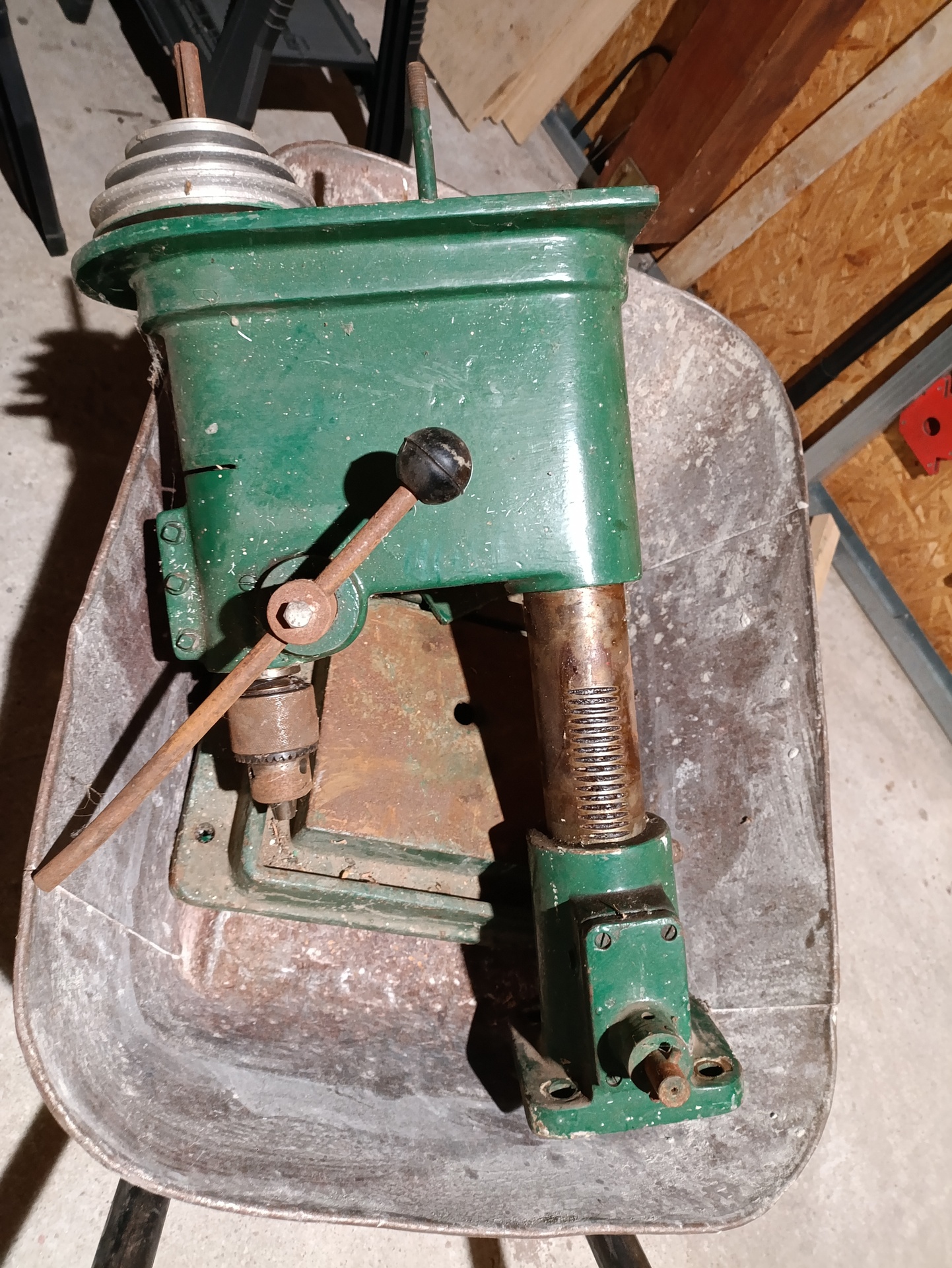

Ha a darab hiányzik; (nagyjából) hasonlót készíteni vasból és csavarokkal rögzíteni. A zöme terhelést úgyis viszi a többi láb.
Szia.
Az a baj hogy nincs meg az ellen darab, a ház alu öntvény. Üdv
Akkor a II. változat nyert, csak aluból (persze lehet vasból is
Van két komponensű epoxi gyurma is, abból is ki lehet alakítani, lefestés után úgysem látszik miből készült.
Bővebben: Link Én már használtam ilyet, reszelhető keményre köt meg, az összegyúráskor kicsit ragacsos, de tényleg gyurmaszerű.
Köszi a válaszokat, szerintem első körben megpróbálom epoxi gyurmával megformálni a hiányzó részt, aztán meglátom. Köszi a válaszokat.
Azt hiszem, hogy vannak ilyen gyurmák különböző kötési idővel. Nekem most 5 perces van itthon, azzal is igyekezni kell. Szerintem először egy kis mennyiséggel tegyél próbát, azzal ráérzel, hogyan kezelhető.
