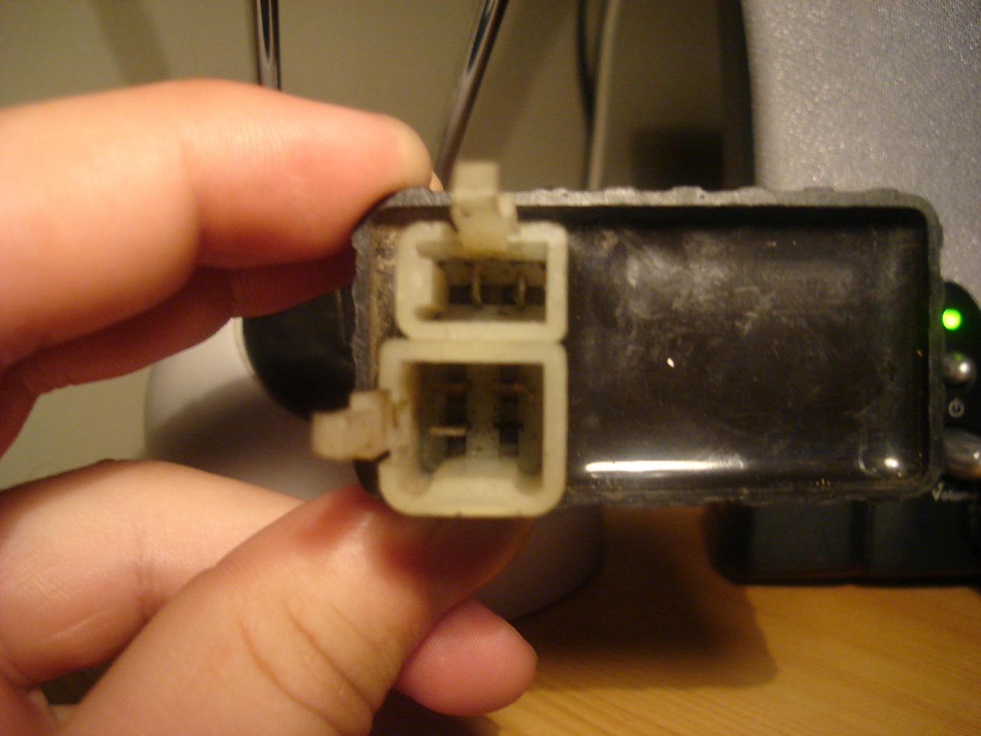

(#) simsonos_dodi hozzászólása Júl 2, 2008 /
helló!
Tudtok segíteni honda dio gyujtásbekötésben?
(#) simsonos_dodi válasza chiefyeager hozzászólására (») Júl 2, 2008 /
helló mex!
az oldal jó találtam is egy képet!de teljesen német és nem értek semit!nekem csak kéne egy kapcsolási rjaz magyarul mi hova megy?esetleg le tod fordítani?
itt egy kép a malossi elektronikárol
esetleg így nem tudjátok?
elöre is köszi mindent!
