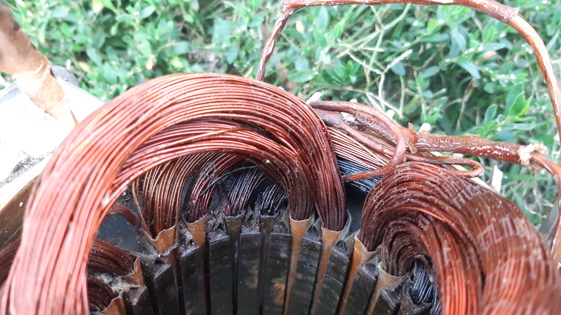

(#) c27 hozzászólása Aug 8, 2021 /
Kérnék egy kis segítséget.
Bajai bronzlapátos szivattyú IMI motorral szerelve leégett. A motor könnyen forog tehát nem gondolnám, hogy a terhelés végzett vele. Ez már az új fajta elvileg 750W-os, de a hegyesebb ventilátor burkolatú kisebb átmérőjű "fényesebb" alumíniumból készült újfajta motor. Kondin nem látszik a felirat talán 16µF nem biztos.
Nem a segédfázis égett le hanem a főfázis.
Kíváncsi lennék az okokra, vagy valamilyen megoldásra, hogy ez ne történjen meg ismét. Klixon és társai is megoldás, de ha lehet az újratekerésnél is módosítanék amennyiben megérné és jót tenne a motornak.
Menetszán növelés 1-2 menettel vagy vastagabb huzal? Melegedését nem ismerem, így került hozzám már leégve.
Nem tudom mennyire van túlgerjesztve a vas kibír e vastagabb tekercset 1-2 menetet elcsalva, vagy inkább túlgerjesztés határán van és több menetet kívánna?
A forgórész jó hosszú, gondolom újfajta a vasmag anyaga ezért lett kisebb a motor, a forgórész nem nagyon változott látszólag.
A tekercsrögzítést már leszedtem és féloldalt az elválasztó papírszigetelést.
(#) VIM válasza c27 hozzászólására (») Aug 11, 2021 /
Szia! Szerintem ne változtass a tekercselési adatokon semmit se. Nagyon úgy néz ki az égési nyomból ítélve, hogy csak az egyik oldali főfázis tekercs melegedett ki jobban a másikhoz képest ami tekercselés, berakás közbeni sérülés következtében később menetzárlathoz vezethetett. A kondenzátor értéke az nem 25µF lenne? Persze ez most lényegtelen.
(#) c27 válasza VIM hozzászólására (») Aug 11, 2021 /
Gondolom azért egy hajszállal vastagabb elmegy, ha belefér.
Nem tudom a kondenzátor értékét. Gyárilag milyen kell ezekre? Felirat nem olvasható.
Bácskán én 16-ost láttam eddig, bár lehet hogy több kéne rá? Ha kisebb a kondi jobban melegszik a segédfázis? Vagy van erre módszer, hogy lehet végigzongorázni melyik kapacitással a legjobb? Mérjek majd áramot a segédfázison vagy összáram felvételt kéne?

(#) gömb válasza c27 hozzászólására (») Aug 12, 2021 /
A segédfázis annál jobban melegszik, minél nagyobb a kondenzátor.
Kisebb kondenzátorral kisebb a segédfázis gerjesztése és a vasmag is kevésbé melegszik, ám a billenőnyomaték konstrukciótól függően csökken.
A kritikus érték szivattyúk esetében ott van, ahol még éppen fel tudja gyorsítani a vízzel teli járókereket.
Szivattyúknál egyébként nagy tartalék van a motrokban hagyva, az egyfázisú aszinkron motor tulajdonságai miatt.
Példának okáért a csőszivattyúm 1200w motorja már 160 voltról is kihozza a 230as üzem 90%át kb, ami azt jelenti másfelől nézve, hogy 230V-ról sokkal nagyobb járókereket is meg bírna forgatni.
Tehát valószínűleg nem a túlterhelés vezetett hibához.
Biztosra menni lehet pl kétszerzománcozott huzallal, meg minden tekercselem szigetelésével a többitől (ahogy régen csinálták).
