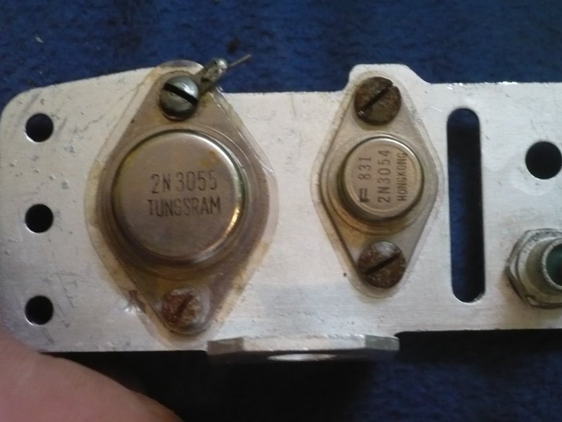

Ez vajon mi lehet? Egy régi hőmásolóból való. Próbáltam sokféle mérést végezni rajta de mindig szakadást mutat. A különálló lapka egy az 5 közül. Minden lapka után egy réz tárcsa van.
6+ 004.jpg -n valószínű egy ősrégi dióda akar lenni ( nekemgartz hídban van ilyen, olyanmint egy radiátor)
6+ 004.jpg -n egy varistor, (vagy PTC, de biztos nem az), az értékét ÉN sem tudom meghatározni. Üdv!
A 6+004 az egy régi szelén egyenirányító a másik pedig egy 3.2Kohm-os PTC melegítsd fel 50-70 fok-ra miközben méred az ellenállását ha nem változik az ellenállása (drasztikusan csökkenni vagy nőni fog) akkor döglött.

Sajnos a radiátorra én is szelénre tippelek, csak nem értem miért alkalmazták mikor a tápban már szilicium diódák voltak. A szelént meg nem emlékszem, hogyan lehetett kimérni. Sajnos régen voltam úttörő amikor az mhsz nél ezekkel játszadoztunk.
Köszi az ötletet kipróbálom és megírom az eredményt.
