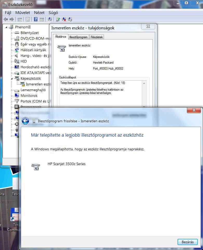

(#) Régi motoros hozzászólása Szept 4, 2021 /
Ennek a nyamvadt ablaknak időről időre előjönnek olyan hülyeségei, amitől mindig a falra mászok.
Ilyet látott már valaki? Aszongya, hogy ismeretlen eszköz. Nyomok egy frissítést, ami szerint a legújabb illesztő van telepítve. De mégis úgy hiszi, hogy ismeretlen eszköz újraindítás után is.
(#) bbb válasza Régi motoros hozzászólására (») Szept 4, 2021 /
Cseréld ki az USB kábelt.
(#) villanyipi válasza Régi motoros hozzászólására (») Szept 4, 2021 /
Esetleg pucold ki az usb csatlakozót, ha másik kábellel is csinálja, kontakt hiba, mihelyest újra felismeri telepít.
A hozzászólás módosítva: Szept 4, 2021
(#) Epu2 válasza Régi motoros hozzászólására (») Szept 4, 2021 /
A gép nem ismeri fel, ezért inkább kamuzik. Lehet megtalálod a szutyok adatait vagy a tulajdonság>Részleteknél, vagy Aida 64-ben keresgélve általan nem ismerős hardverként. Általában alapvető hardvereszköz.
(#) nedudgi válasza Régi motoros hozzászólására (») Szept 4, 2021 /
Ha megint ilyesmit pampog, dugd át egy másik USB portba. A hat éve használt egeremmel is megcsinálja időnként.
(#) Régi motoros hozzászólása Szept 6, 2021 /
Srácok ne nézzetek amatőrnek, ezeket próbáltam legelőször, semmi változás.
Azért említettem, hogy ez a rendszer egy újabb hülyesége...
Gondolom valamivel összeakad a driver, vagy a regadatbázisban van valami gebasz...
(#) bbb válasza Régi motoros hozzászólására (») Szept 6, 2021 /
A regisztrációs adatbázisban a megfelelő USB VID PID pároshoz az ismeretlen eszközt rendelte hozzá. Ha onnan kitörlöd, akkor telepítheted normálisan.
(#) uniman válasza Régi motoros hozzászólására (») Szept 6, 2021 /
Nem a "gép" nem ismeri, hanem az OP (Wxx???)... Működött ezzel valaha?
/Ha nem...!: "VueScan"/
Vistáig volt támogatva az a scanner...
A hozzászólás módosítva: Szept 6, 2021
(#) Régi motoros válasza bbb hozzászólására (») Szept 6, 2021 /
Próbálnám, csak az engedélyek miatt még nem engedi a törlést...
(#) Régi motoros válasza uniman hozzászólására (») Szept 6, 2021 /
Évek óta hibamentesen használom W7 -en...
Értem...de itt nincs W7 driver hozzá: Bővebben: Link
Ilyenkor a meghajtóprogram teljes eltávolítása az ajánlott....és az Op újraidítása után feltelepíteni újra. Ami ugyebár driver nélkül nem is olyan egyszerű...
Van hozzá driver, nem elég világos? Évek óta használom ezzel a rendszerrel. Csak most valamit összekavart ez a hulladék, azért nem megy gondolom. Az eszközkezelőből meg hiába távolítom el, ugyan úgy nem ismeri fel újratelepítés után...
Vagy az a hiba jön, hogy nem lehet telepíteni, de ha eltávolítom az eszközkezelőben, újraindítom és telepítem, akkor feltelepül, mégis ismeretlen eszközként jelenik meg.
És hiába próbálom frissíteni, azt mondja, hogy már telepítettem a legjobb illesztőprogramot.
*.exe fájlt nem enged feltölteni, ezért átneveztem *.ex_ re
A kulcson kell jobb egérgombbal birtokba venni és utána tudod majd törölni.

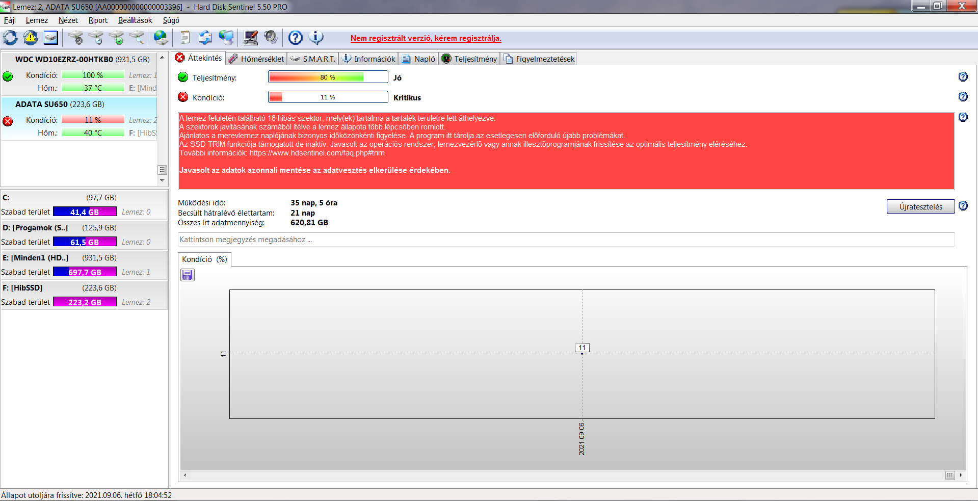

(#) Tomi20 hozzászólása Szept 6, 2021 /
Körülbelül 3 éve vettem SSD-t a laptopomba, alig volt használva, csatolom a HDSentinel képet róla. A hibás szektorok gyűlnek, 13 volt tegnap, azóta 16. Mi okozhatta ezt? Létezik valamilyen szoftveres megoldás, amivel ki lehetne zárni a hibás részeket, és tovább használni az SSD-t? Így nem használható, pont olyan részen hibásodott meg, ahol a Win lehetett, folyamatosan fagyott a gép.
(#) eSDi válasza Tomi20 hozzászólására (») Szept 6, 2021 /
Ha ugyan ebben a gépben volt használva, akkor nagy eséllyel a hibát, a kikapcsolt TRIM funkció okozta. A HDSentinel írja is, hogy ki van kapcsolva. A hibás szektorok megjelölését az SSD maga intézi. Amit tehetsz, partícionáld úgy hogy a hibás szektorok le legyenek vágva (talán egy helyen vannak) és formázd le. Az oprendszerben pedig kapcsold be a TRIM-et. Win10/7 ezt magától megteszi telepítéskor. Ha klónoztad annakidején a rendszert az SSD-re, akkor a 7-es nem kapcsolja be a TRIM funkciót magától.
Ha így is tovább romlik, akkor sajnos nem menthető.
Én már hosszú ideje használok a HTPC-ben egy 80GB-os Intel SSD-t a rendszer számára, amin van több hibás szektor. Semmi gond vele.
(#) Tomi20 válasza eSDi hozzászólására (») Szept 6, 2021 /
Nem ebben a gépben volt, most csak próbálkozok vele USB-s átalakítóval. A gépben be volt kapcsolva a Trim funkció, parancssorból ellenőriztem, de a HDSentinel ott is ezt írta. Ebben a gépben is van SSD, ott nem írja ezt a Trim kikapcsolást. Honnan tudom meg, hogy melyik részen lehet a hiba, kezdjek el másolni rá, és ahol mondjuk belassul a másolás? Nem létezik valami ingyenes program erre?
De van, HD Tune a neve.
(#) vision61 válasza Tomi20 hozzászólására (») Szept 6, 2021 /
A HDD Regenerator is alkalmas a hibás szektorok meghatározására. Az ingyenes verzió csak listázza a hibás szektorokat, de jelen esetben ez is elég lehet. Ha szerencséd van, egy "területen" vannak, ekkor a lemez a többi része még használható, ha a particionáláskor kizárod ezt a területet.
Ahogy eSDi írta, ettől még akár használható is maradhat. Nekem is van néhány, igaz hagyományos HDD, amik között van ami 24/24-ben megy, a maradék területet használva. Rendszert még egyikre sem próbáltam telepíteni, de egy 750 GB-os pl. NAS-ban fut, kb. 40 GB-ot kellett kizárni.
Köszönöm, küzdök, ahogy a HD Tune talál egy hibás szektort megáll a keresés, kifagy az SSD is, nem érem el, csak ha áramtalanítom, utána pár GB-tal eltolva indítok újra ellenőrzést, már 50 Gigánál tartok, de talál folyton hibás szektort.
(#) Suba53 válasza Tomi20 hozzászólására (») Szept 6, 2021 /
Lehet hogy nem a tár területen vannak hibás szektorok, hanem maga a vezérlő chip hibázik, ezért talál folyamatosan hibát. Az pedig nem nagyon javítható.
Én fájó szívvel átadnám az enyészetnek.
A HD Tune nem tudom milyen, de a fentebb ajánlott HDD Reg is csak akkor jó, ha nem USB-n keresztül tesztel. Szerintem az ilyen programoknak szüksége van a közvetlen elérésre a SATA porton keresztül.
